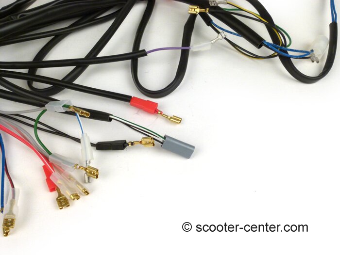

  7. Hallo zusammen, im Zuge meiner Vespa PX 125 (mit Batterie) Vollrestauration habe ich jetzt auch den folgenden Kabelbaum in den Rahmen gezogen und fast vollständig angeschlossen: http://www.scooter-center.com/de/product/7676040/Kabelbaum+VESPA+Vespa+PX+Lusso+Elestart+1984+1997+Mit+Parklicht+mit+Batterie?meta=7676040*scd_ALL_de*s19022337034800*kabelbaum%20px*5*5*1*16 Aus dem PX alt Motor ohne E-Start kommen noch 4 Kabel aus der Zündung in den Rundstecker, jetzt das Problem: Der Kabelbaum von Scootercenter besitzt im Rundstecker nur 2 Kabel (blau und schwarz) !! Meiner Meinung nach fehlen da jetzt noch 2 Kabel oder sind diese gar nicht nötig? Im Anhang noch ein Foto worauf man den Rundstecker mit blau und schwarzem Kabel erkennt. Danke im voraus!
