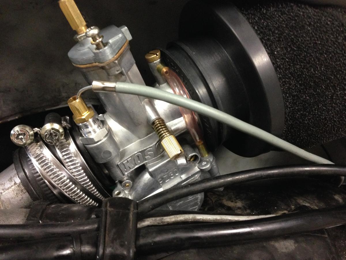

  10. habe mal ein bild vom gaser hochgeladen . ja es gibt wohl einen nachbau von diesem vergaser so wie ich erfahren habe . hier sieht man das glaube ich bessser,dass es kein neuer vergaser ist
  11. sorry bedüsung ist nicht 158 sondern 146
  12. nein, kaputt ist er nicht ,aber man sieht schon gebrauchsspuren . ich habe auch bei sip angerufen und nachgefragt und die konnten mir (laut bild bestätigen ,dass der gaser definitiv nicht von sip ist und das es ein nachbau ist .

  14. moin zusammen ,ich bin neu hier und habe direkt ein mega problem . ich habe mir hier durch einen bekannten ,einen 30er koso flachschieber vergaser verkauft . der typ hat den hier als neu verkauft und auch angegeben,dass er ihn bei sip gekauft hat . nichts davon stimmt ..habe jetzt erfahren ,dass es ein nachbau ist .. ist jetzt eh nichts mehr dran zu machen .. ich bräuchte jetzt dringend eure hilfe,bei der einstellung . wenn der motot an ist,lässt sich der vergaser, ganz schlecht einstellen .gemisch einstellung ?standg schruabe einstellung ?? der motor springt auch nur an ,wenn ich den choke dabei ziehe ..ich kann quasi mit dem choke spielen... nadcelclip steht im moment ganz oben . hauptdüse 158. nebendüse kann ich nicht sagen,da auf den mitgelieferten düsen keine nr draufstehen . 211er malossi , motor und kolben bearbeitet .. bitte helft mir weiter..ich bin langsam echt am verzweifeln p.s. habe mal ein bild von dem gaser hochgeladen gruss sepp
  15. moin zusammen ,ich bin neu hier und habe direkt ein mega problem . ich habe mir hier durch einen bekannten ,einen 30er koso flachschieber vergaser verkauft . der typ hat den hier als neu verkauft und auch angegeben,dass er ihn bei sip gekauft hat . nichts davon stimmt ..habe jetzt erfahren ,dass es ein nachbau ist .. ist jetzt eh nichts mehr dran zu machen .. ich bräuchte jetzt dringend eure hilfe,bei der einstellung . wenn der motot an ist,lässt sich der vergaser, ganz schlecht einstellen .gemisch einstellung ?standg schruabe einstellung ?? der motor springt auch nur an ,wenn ich den choke dabei ziehe ..ich kann quasi mit dem choke spielen... nadcelclip steht im moment ganz oben . hauptdüse 158. nebendüse kann ich nicht sagen,da auf den mitgelieferten düsen keine nr draufstehen . 211er malossi , motor und kolben bearbeitet .. bitte helft mir weiter..ich bin langsam echt am verzweifeln p.s. habe mal ein bild von dem gaser hochgeladen gruss sepp
