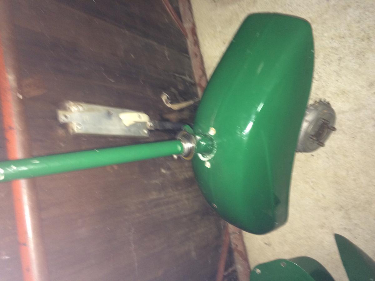

Liebe Forums Freunde ich habe mich entschlossen meine Vespa komplett zu restaurieren. Ich werde an dieser Stelle den Fortschrittt dokumentieren. Tag 1 24. Nov. 2014 Vor dem zerlegen noch mal schnell in den Drugstore gefahren und Medics für das kaputte Knie geholt. Zurück in der heimischen Garage mit dem demontieren begonnen. Sprit raus und los ging es. Ich war nicht zimperlich alle Züge und der Kabelbaum wurden Kurzerhand abgeschnitten gibt eh alles neu. Die Handgriffe ebenso. Nur die Trittbrettleisten und Zierleisten wurden sorgfältig entfernt. Der abgeschnittene Rest ab in den Müll. Ach ja interssant..... Ich fand raus dass das Monorohr aus Plastic war dachte eigentlich es sei Alu naja neu dann in Alu Alle anderen Anbauteile wurden sorgfältig in Tüten ausser Reichweite der Kinder verstaut... Tag 2 25. Nov. 2014 Trotz Husten und Schnupfen trieb es mich in die Garage. Was wurde heute erledigt ? 1. Vorderer Kotflügel von der Gabel abauen mit Hitze funktioniert das abnehmen der Lagerschale super, danke nochmals für die Hinweise in einem anderen Beitrag 2. Die Gabel zerlegt und alle Lager Stäbchen aus der Gabel entfernt... Nur Gott kann mir sagen wie ich diese wieder einbauen kann ??? 3. Ich habe mir Gedanken über ein Lusso Konzept gemacht s. Foto 4. Die Gabel wurde ja irgendwann mal komplett lackiert. Ich habe etwas Lack abgekrazt und konnte direkt den Stahl erkennen nun stellt sich die Frage was passiert mit der Gabel nach dem beizen evtl. nur Klarlack. Ich werde mir Bilder im Netz vom Orginal Zustand anschauen und dementsprechend handeln 5. Gedanken bzgl. einer neuen Gabel gemacht Aufhängung wie bei PX glaube bei Sip gibt es was 6. Hände waschen und Hustensaft schlürfen 7. Brauche dringend eine Werkbank und einen Motorrad-Heber bei sip gibts was aber teuer 8. Weitere Gedanken bzgl der PX 80 die ich gekauft habe wohin damit ??? Die Bremse und Stossi muss auch gemacht werden der Charme der 60er Jahre ist zu erkennen Lusso Konzept für eine GT VNL1

so wie PhiLA schreibt habe ich mir das auch gedacht erstmal den Lack runter machen dann weiter. Ich habe die Vespa vor 10 od. 12 Jahren so Grün bekommen welcher Mensch der Meinung war die Gabel zu lackieren keine Ahnung. Ich nehme allerdings an das derjenige den Kotflügel zum lackieren gar nicht abgebaut hat da der untere Teil der Gabel lediglich Lacknebel aufweist. Egal jetzt wird Sie eh neu gemacht Der Winter wenn er dann kommt ist ja lange. Bin schon mal gespannt wie sich das mit dem beizen laugen anlässt. Die Lachschichten sind relativ dünn sollte also gut funktionieren sonst geht die gute in Säure baden Offensichtlich wurde damals auch mit dem Zusammenbau nicht gewartet bis der Lack richtig ausgehärtet war mann kann überall Abdrücke sehen... Danke nochmals für die Hinweise, werde die Restauration bildlich dokumentieren und dann hier einstellen. Gruss Mike -

danke für den Hinweis ! Werde erstmal den Lack oberhalb abeizen und dann mit Wärme probieren wenn das nicht funzt felx ich das Teil ab Es gibt bei SIP nen Abzieher aber 160 Eur oder so da flex ich doch lieber und hol mir ne neu Schale -

Hallo Zusammen, ich habe heute meine VNL1 zerlegt bekommt einen neuen Lack usw. Nun zu meinem Problem, ich bekomme den schei... Kotflügel vorne nicht runter. Nach unten geht ja schonmal garnicht, habe das Teil jetz bestimmt 100.000 mal um die Gabel herum gedreht klappt aber nicht. Hat jemand bitte einen Tipp wie ich das Teil von der Gabel bekomme ! D A N K E Lieben Dank Mike
