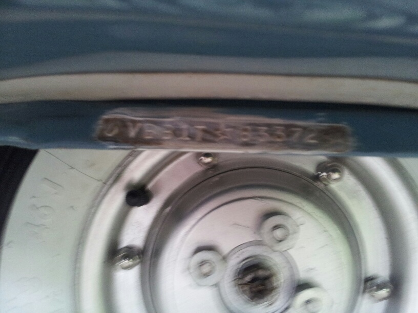

  5. Fahrzeugnr & Motornr VBB1T833372 -- und Motor ... lt. Internet Vespa 150 mit passendem BJ.

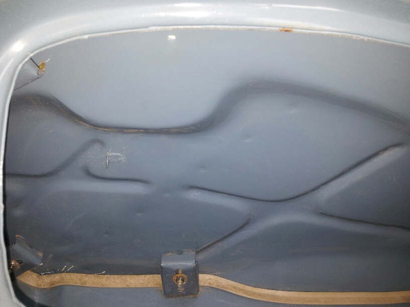

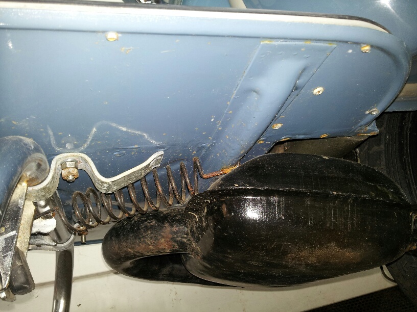

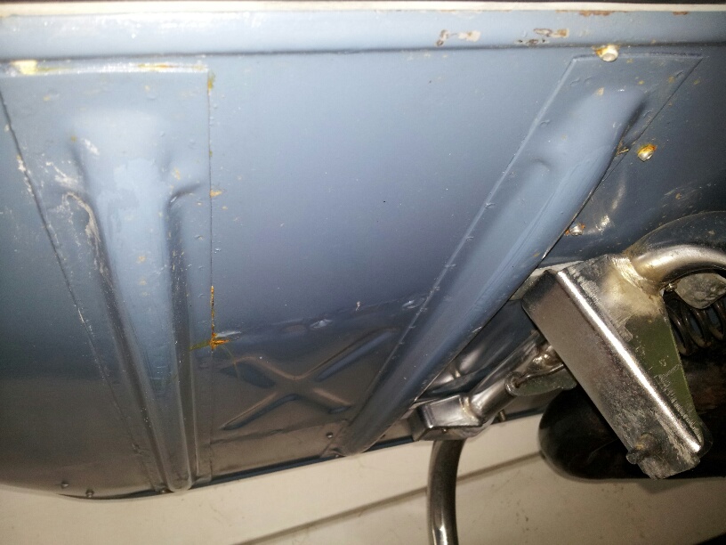

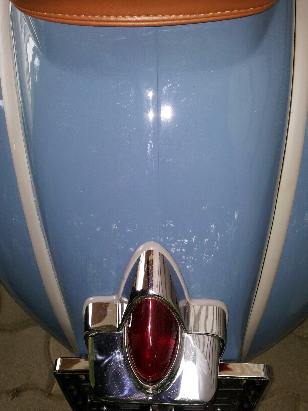

  7. Lack: "relativ" schön. Beinschild, Backen - sehr glatt. Keine Spachtel zu erkennen. auch beim Tank... von unten betrachtet... Unterboden auch relativ ok. Ich kann ja noch ein paar Bilder nachreichen. Tacho... ist beleuchtet, dachte jedoch immer, es sei ein 100km/h im Originalzustand eingebaut gewesen - in weiß. Wobei ich dann gesehen habe, dass man das Teil auch bei uns übers Internet bei uns bekommt. Leider finde ich nirgendwo eine genaue Beschreibung wie die Dame im Original eigentlich auszusehen hat. Wie sollte Hupe, Lenkschloß sein oder der Scheinwerfer? das mit der Fußmatte, ja - könnte ein Zeichen sein. Wobei die hier als Schutz beim Transport verwendet worden ist.... Sitzbank ???? Es ist einfach schwierig ..
  8. hier die Fotos. ... NEUE WERDEN EINGEFÜGT (mit besser Auflösung) RSM .. die Abkürzung steht für Regensburger Werke .. soweit habe ich das herausgefunden. Code 6774 ist auch eingetragen. der Zwischenstand: Inzwischen steht die alte Dame bei uns zu Hause - "Mann" konnte nicht anders. Anspringen tut sie ganz normal und leicht, Bremslicht funktioniert nicht. Und für mich als Laie, wie erkenne ich, dass es sich eventuell um einen Asienroller handelt. (ich habe stundenlang/Tagelang im Netz gesurft, mir alle Punkte herausgeschrieben, ... aber ganz ehrlich, ich kann das nicht eindeutig feststellen). Ida

  10. an die Vespacommunity: Mich würde interessieren, ob man irgendwie anhand der Motor/Fahrgestellnummer herausfinden kann, zB wo die Vespa produziert worden ist? bzw. eine Historie dahiner? Konkret geht es um eine VBB1T 150, BJ 1961 - voll restauriert Aufgrund der ganzen Asiensache mache ich mir doch Gedanken. Originalpapiere gibt's nicht mehr - nur ein TÜV-Gutachten bzw. einen neuen "deutschen" Fahrzeugbrief. die Rahmennummer ist laut Internet aus diesem Jahr bzw. die Motornummer stimmt auch für dieses Baujahr und Vespa überein. thx, Ida
