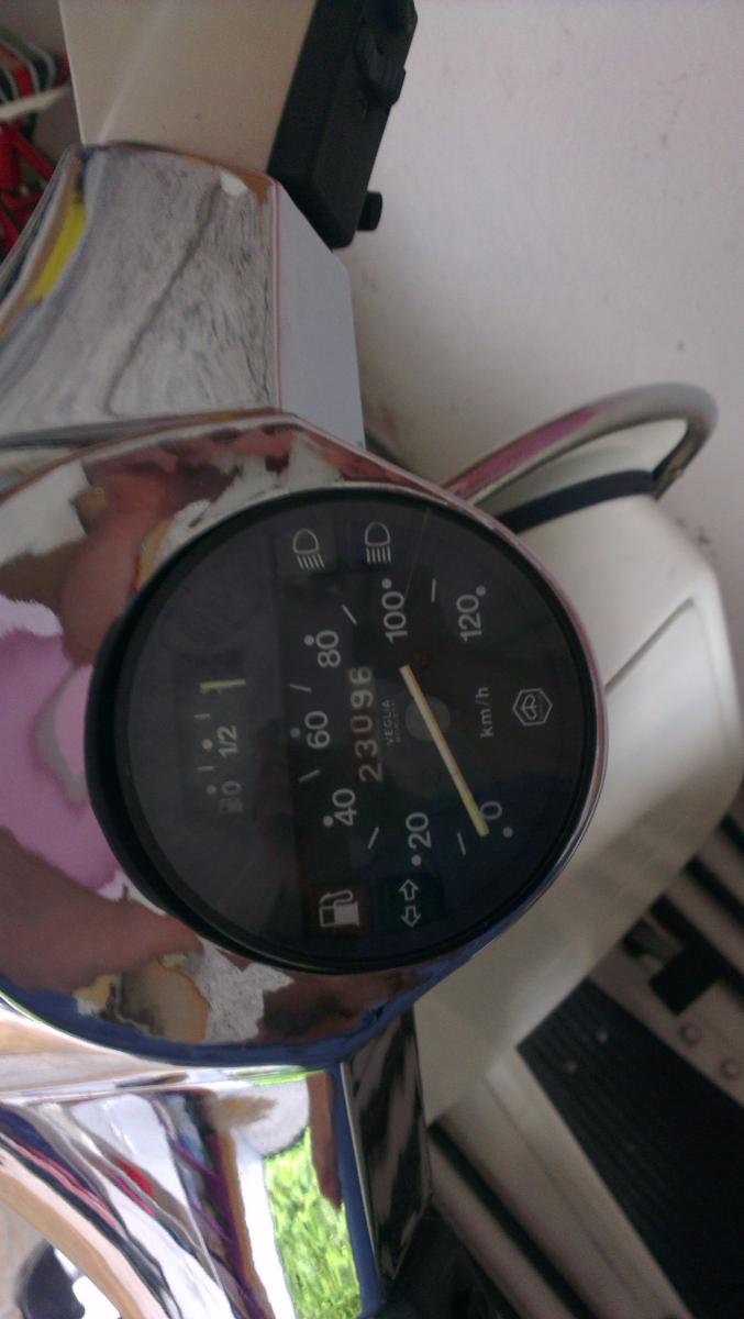

ja, es ist ein österreisches Modell. (Wie finde ich das genaue Baujahr heraus - Erstanmeldung war definitiv 1/1986). Die Erklärung von Rattenmoppet schein hier zu passen, da der Lichthupentaster tatsächlich bei dem Blinkerschalter ist. Zur leichteren Bestimmung hab ich mal ein paar Fotos angehängt. w/ Blinker: JA - Blinker, Hupe und Lichthupe gehen auch, wenn der Motor aus ist. w/ Tankanzeige: das hab ich mittlerweile hinbekommen. Hab mal den Tankgeber (sollte so heißen) ausgebaut, die Kontakte überprüft sowie am Tankgeber selbst "gerüttelt" und siehe da: er funktioniert einwandfrei - mal sehen wie lange *gg* w/ Tachobeleuchtung: Hab die Abdeckung heute mal runter genommen und dabei festgestellt, dass nur die Birne für das Abblendlicht kaputt ist (nach Tausch mit Fernlichtbirne hat das grüne Symbol wieder geleuchtet). Alle anderen Birnen (hab insgesamt 4 gefunden) funktionieren tadellos. Gibt's eine eigene Birne für die Tachobeleuchtung selbst? Oder wird der Tacho irgendwie mitbeleuchtet? Vielen Dank schon mal für die ersten Antworten LG, Whisky
Hallo! Hab mir nach 20 Jahren (damals PK 50 S) wieder eine Vespa zugelegt. Hab ne Zeit lang gesucht, im Netz recherchiert und bin dann auch fündig geworden :) Geworden ist's ne PX 200 E mit dem Baujahr 1986 (zumindest lt. Inserat). Und da stellt sich für mich nun schon die erste Frage: Lt. Typenschein ist das nämlich ne P 200 E. Erstanmeldung definitv 1986. Lt. Wiki und div. anderen Seiten gab's die P 200 E aber nur bis 1982. Sie hat keine Getrenntschmierung und auch keinen E-Starter, aber ne Batterie. Da ich jetzt aber ein paar Sachen reparieren/austauschen möchte (ua. zeigt die Tankanzeige immer "voll" an und die Beleuchtung des Tachos funktioniert nicht), brauche ich natürlich die korrekte Bezeichnung. Was hab ich also nun wirklich gekauft? Soll ich nun nach PX-Teilen suchen oder P-Teilen? Wenn ich mir die Teile, welche verbaut sind so ansehe, dann sind das am Lenker P200E-Teile (siehe Anhang). Hat da jemand auf "oldschool" gebastelt oder kann das Original sein? Bitte um eine kurze Einschätzung... Danke! LG, whisky
