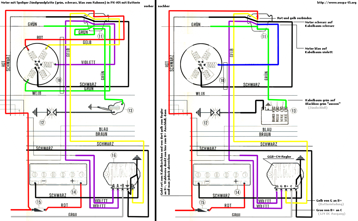

  1. ich muss von 7 auf 5 Kabel so wie auf dem Schaltplan. wäre super wenn ihr mir helfen könntet

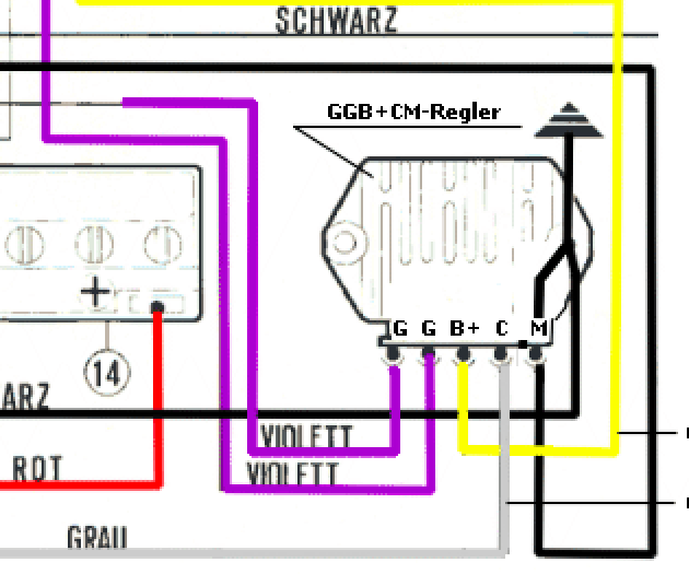

  2. Habe den BGM noch nicht gekauft daher hatte ich die PDF nicht. Vielen dank dafür. Die Farben Irritieren mich ein bisschen. Nur zum Verständnis: (M)Schwarz = klar Masse Schwarz ©Grau = ist das rote 12V out Kabel im BGM PDF das verbinden mit einem gelben mitgelieferten Kabel und an AC oben rechts. (B+) Gelb = direkt am BGM an AC unten links anschließen (G) Violett = ???? (G)Violett = ???? und oben links DC da steht Batterie muss ich das mit dem mitgelieferten roten Kabel direkt an die Batterie anschließen ??? wenn ihr mir nochmal helfen könntet wäre ich dankbar.
  3. hi, ich würde gerne bei meiner V8X1T mit 12V Batterie den GGB+CM Spannungsregler gegen den BGM 12V DC/AC tauschen. G=Violett G=Violett B+=Gelb C=Grau M=Schwarz Der BGM hat die Anschlüsse DC oben links= ? AC oben rechts= ? AC unten links=? Earth unten rechts= ? im Lieferumfang ist bei dem BGM noch 2 gelbe Kabel und ein rotes Kabel dabei. könnt ihr mir sagen welches Kabel wohin muss? Dankeschön im Voraus
