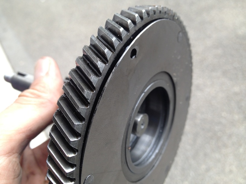

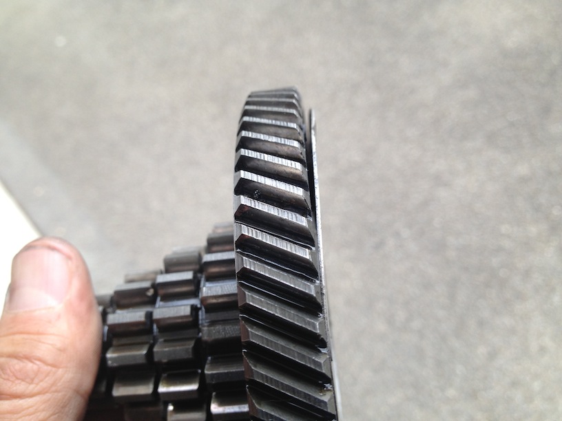

  3. da lernt man was. Und jemand ne Meinung zum Vorlagegetriebe? Ich wollte morgen die Lager einziehen, meint Ihr ich kann mir das sparen mit dem Schaden?

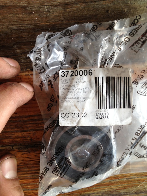

  5. Hallo Leute, ich bin gerade an meiner ersten Vespa Motorrevision dran. Es ist eine PX 125 von 1983. Ich habe sie im letzten Oktober von einem Bekannten gekauft und hoffe, dass ich sie wieder in Stand setzen kann. Ich hab mich als erstes an den Motor gemacht. Das zerlegen ging ganz gut. Mehr oder weniger. Jedenfalls sind jetzt alle Lager raus Jetzt ist mir beim Tannenbaum folgendes aufgefallen: Kann ich da "einfach" die Niete rausnehmen und festschrauben, oder sollte ich das von einem Schlosser machen lassen? Löten? Oder sollte ich das ganze Ding neu kaufen? Oder einfach so lassen? Schleift jedenfalls nicht am Gehäuse. Eine andere Frage: Dieses Kugellager ist geschlossen. Das alte war offen (wenn ich mich nicht irre). Soll ich da beide Dichtungen rausnehmen? Oder wie ist das gedacht? Vielen Dank und viele Grüsse!
