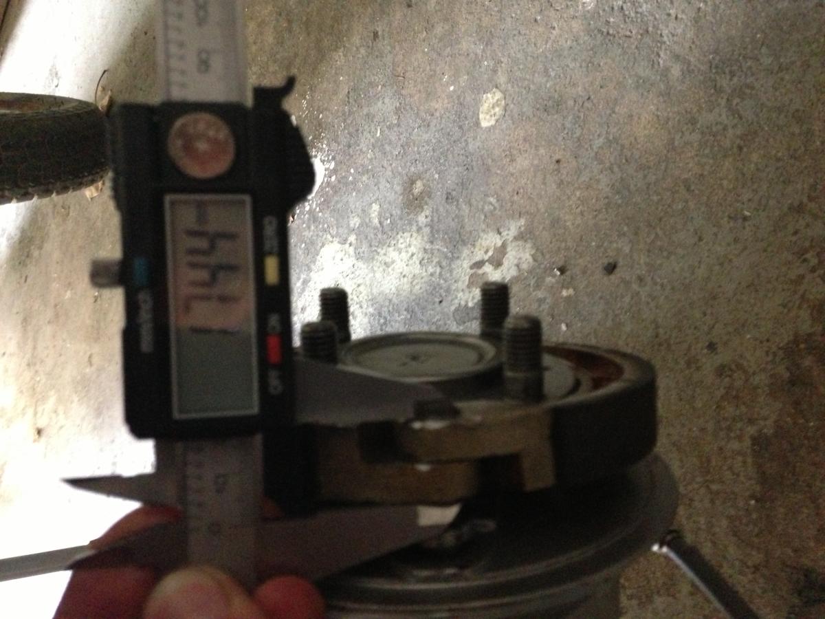

  4. so hier nochmal nachgemessen...ich denke mal dann brauche ich den bolzen einfach neu oder? http://www.sip-scootershop.com/de/products/bolzen+federaufnahme+vorne_pv078700

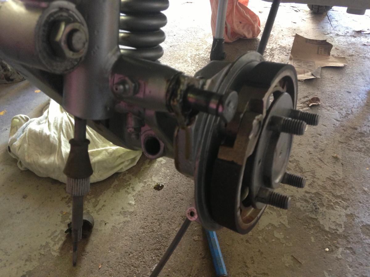

  10. Hallo zusammen! Ich bin der Verzweiflung mit dem mist vorderrad wirklich schon nahe... 1. erst habe ich die bremsbacken montiert - hierbei passt oben auf keine feder oder sowas mehr um die zu sichern - die halter für die bremsbeläge sitzen auf einer höhe mit diesem haltebolzen - ist das normal? (siehe bild) 2. bei der montage der welle, auf der die Tachoschnecke sitzt, schleift zum einen die rückseite der schrauben für die felge an der rückholfeder für die bremsbacken und zusätzlich schleift der bolzen der auf dem bild heraussteht (wenn er ganz drin ist) an der bremstrommel ..... achja und ja ich habe die distanzhülse innen nicht vergessen. 3. das schlimmste ist nun aber, dass ich versucht habe den bolzen zu lösen um zu sehen ob dieser vielleicht nicht richtig aufsitzt oder ähnliches und dabei zu weit gegangen bin. nun haben sich schwinge und bolzenhülse gegeneinander versetzt...nahezu unmöglich dies wieder zu montieren ohne das nadellager zu zerstören (feder drückt die schwinge mit enormer kraft runter sodass der bolzen schief drin sitzt)... hat jemand ein paar antworten bzw. kann mir jemand erklären ob man vieleicht die schwinge montieren kann ohne dabei das ganze lenkrohr nochmal raus muss? ich bin hier mit meinem latein leider am ende... Danke schonmal für alles...

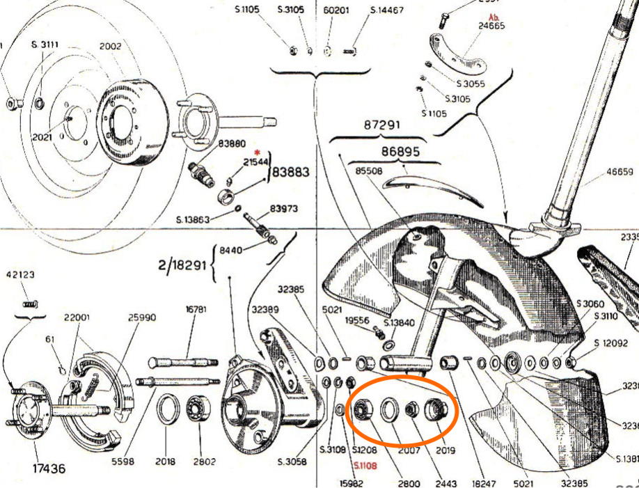

  12. Danke Leute! Konnte das Ding tatsächlich auftreiben...nur wenn ich das entsprechend der Zeichnung verbaue dann Schleifen die Schrauben für die Felge an der Feder von der Bremse Oo ...weiß einer was das jetzt ist ? Kann ja eigentlich dann nur sein dass der Ring zu schmal ist oder ?
  13. Hallo! Ich bin auf der Suche nach einem Laden oder einem Online Shop bei dem man die Kleinsten Unterlegescheiben/Muttern etc. findet. Speziell suche ich im Moment auf dem Bild die Nummer 15982 (Distanzscheibe) Danke! (PS: habe die suche benutzt aber nicht wirklich was sinnvolles gefunden und im netz auch nicht auf anhieb)
