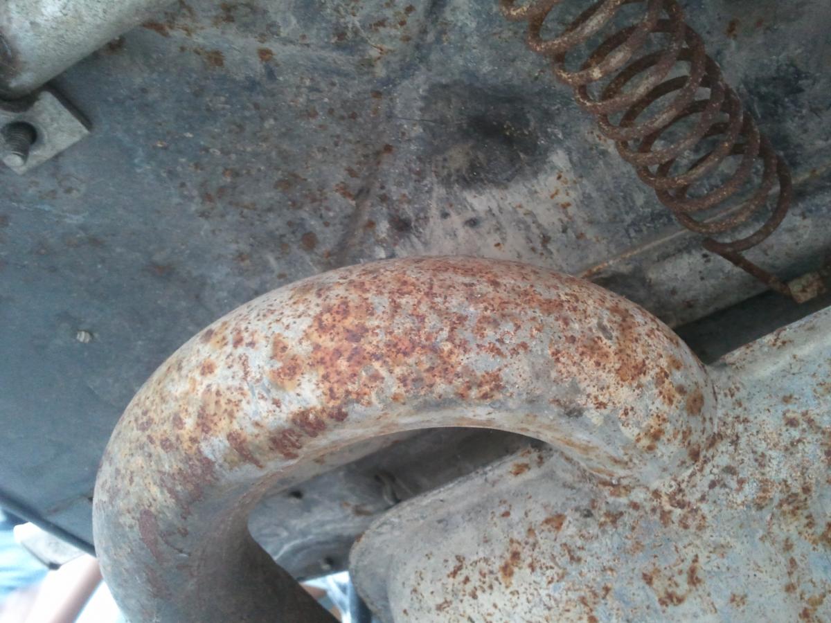

servus beinand, mittlerweile habe ich mir die vespa angeschaut. verkäufer und vespa machen mir einen vernünftigen eindruck. konnte äußerlich keine größeren macken oder rost an der vespa entdecken. hab in den tank geläuchtet, kein rost o.ä. von unten (vgl. fotos) leicht rostig. ist das eurer ansicht noch vertretbar? scheinte mir eher oberflächlicher flugrost zu sein. die vespa startete sofort, allerdings ruckelte und zuckelte sie beim fahren. verkäufer meinte der vergaser gehört auf alle fälle gereinigt, da sie eben 3 jahre stand. nachdem ich eine runde gefahren bin, habe ich auf dem boden 2 Öltropfen entdeckt. konnte allerdings nicht feststellen woher das kam... zündschloss gehört gewechselt, da lt. verkäufer defekt. kann mit jedem schlüsselähnlichem gegenstand umgedreht und gezündet werden... lol. er ist auf 1600€ runter gegangen. wobei mich das noch immer nicht überzeugt. er klärt mit einer bekannten kfz-werkstatt ob die mir einen neuen TÜV drauf machen, neue reifen (waren vom profil sehr gut, steht halt schon 3 jahre), neuen schloßsatz einbauen und vergaser reinigen lässt. für zusätzlich 200€. wie ist das eigentlich, wenn die möhre tüv bekommt, kann man dann davon ausgehen, dass motor-/zylinder etc. mäßig alles ok ist (nicht rumgeschraubt wurde)? wie ist eure meinung zu smalframe vs. largeframe? ist halt ne largeframe. die smalframes finde ich eigentlich schnittiger, wendiger, leichter, cooler. @tycoon: danke für den tipp, das mit der T5 habe ich hier im forum gelesen, gefällt mir optisch allerdings nicht. nun meine frage: wenn o.g. reparaturen incl tüv drauf kommen, sind eurer meinung nach 1800€ ok? vielen dank für eure rückmeldung. -
