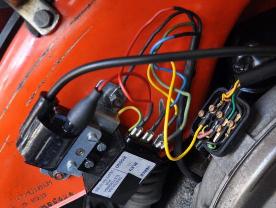

guten tag, brauche dringend hilfe - bin ratlos. also kein zündfunke mehr bei rally 200 - alles original femsatronic. bisher: -alles neu verkabelt, -neue femsabox verbaut (nachbau) -neuer pickup -neue zündspule -neuen 250er widerstand extern verbaut -alles durchgemessen - stimmt ungefähr dann: komplette zündung (zgp, polrad, sowie femsabox - lt. aussage alles voll funktionsfähig!) ausgeliehen, durchgemessen, zwielichtige kabel ersetzt.... überall kein funke. aber jetzt kommts, zufällig im kabelwahn komm ich drauf, dass das gelb mit dem grünen verbunden einen zündfunken hervorbringt, der aber leider gerade mal im halben standgas kurz funktioniert. motor nimt auch kein gas an und stirbt schnell wieder ab. hier noch foto von meiner lustigen bastelei..... die sonne schein und ich bin mit den nerven am ende - BITTE HILFE! wenn einer vorbeikommt (nürnberg) und mir das schnell richtet, würde ich mich auch großzügig zeigen. hochachtungsvoll trash -
ok, danke! hört sich so an, als ob du davon ahnung hast. aber jetzt nochmal die gretchenfrage, hast du eine idee, was es sein könnte - kondesator? pickup? thyristor? ...oder einfach kabelbruch, aber dann verstehe ich nicht, warum gleich nach "grüner brücke" wieder alles normal funktioniert - zumindest ne zeit lang. meine neue theorie: ein "fast" kaputter kondesator (wenn es sowas gibt?) klasse link, sehr verständlich! thx
ne ne auf keinen fall! aber jetzt pass auf, es wird noch besser - heute bring ich die kiste heim und probier so mit krokodilklemmen, obs evtl. kein kabelbruch ist, dann verbinde ich das grüne an der femsa-zündbox, mit dem grünen im kabelkästchen und plötzlich funkts wieder! knallt jedoch nur 2-3mal und is dann wieder aus. denk mir scheisse, mach das überbrückungskabel wieder weg und kick nochmal aus frust und der motor springt sofort an - habs dann mit ungläubigen staunen noch 10x probiert - springt immer sofort an! komme grad von ner runde zur eisdiele zurück und dort sprang das ding wieder nicht an - ich, kein problem, schnell die beiden grünen überbrückt, einmal gekickt, kabel weg und motor startet wieder. ist mein roller verflucht? sollte ich mal was mit ner toten katze am friedhof probieren? oder brauch ich nen ausdauschmodor? mfg trash
