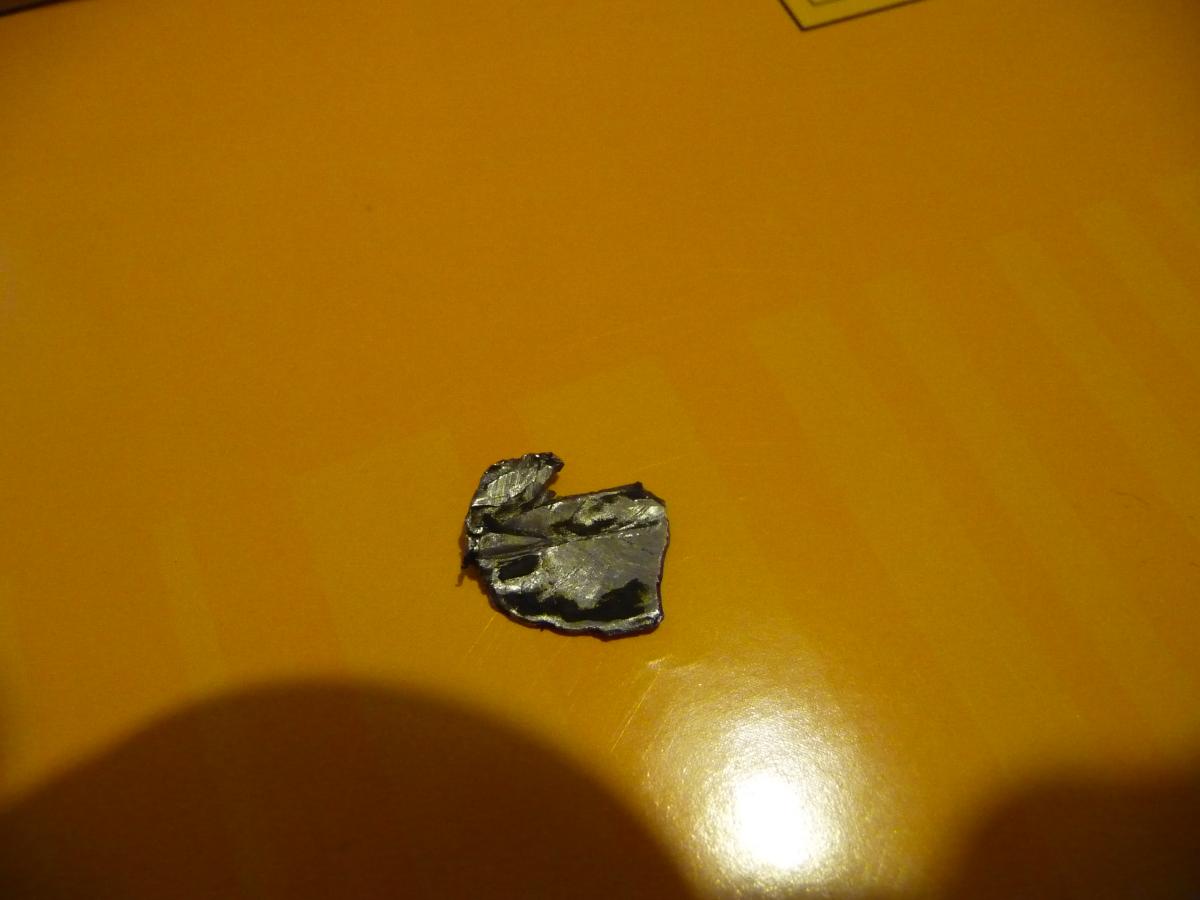

Hallo Schrauber Meine Cosa 200 hat während der Fahrt kein Gas mehr angenomen, ging gerade noch bis nach Hause. Als ich später starten wollte drehte der Motor nicht mehr, war totoal fest, wie einm mechanischer Anschlag. Ich habe dann den Motor geöffnet, Kolben und Zylinder einwandfrei, also Motorhälfte abgenommen. Ich habe keine sichtbaren Mängel festgestellt, alles lässt sich drehen, also alles wieder zusammengebaut. Nach dem Zusammenbau habe ich ein Stpückchen Alu gefunden, ca 1cm x 1cm und ca 1mm dick, sah etwas gequetscht oder eingeklemmt aus, weiß nicht wo es herkommt. Motor lässt sich drehen und mit dem Anlasser durchstarten, läuft aber nicht an, bekommt keinen Sprit. Benzinhanh funktioniert, Vergaser und Düsen sind sauber. Wenn ich Sprit mit der Spritze einfülle läuft er an. Wieso bekommt der keinen Sprit ? Saugt er nicht richtig an ? Falschluft ? kann das so schlagartig kommen ? Hat jemand vieleicht eine Tip was noch sein könnte Gruß Hemme
