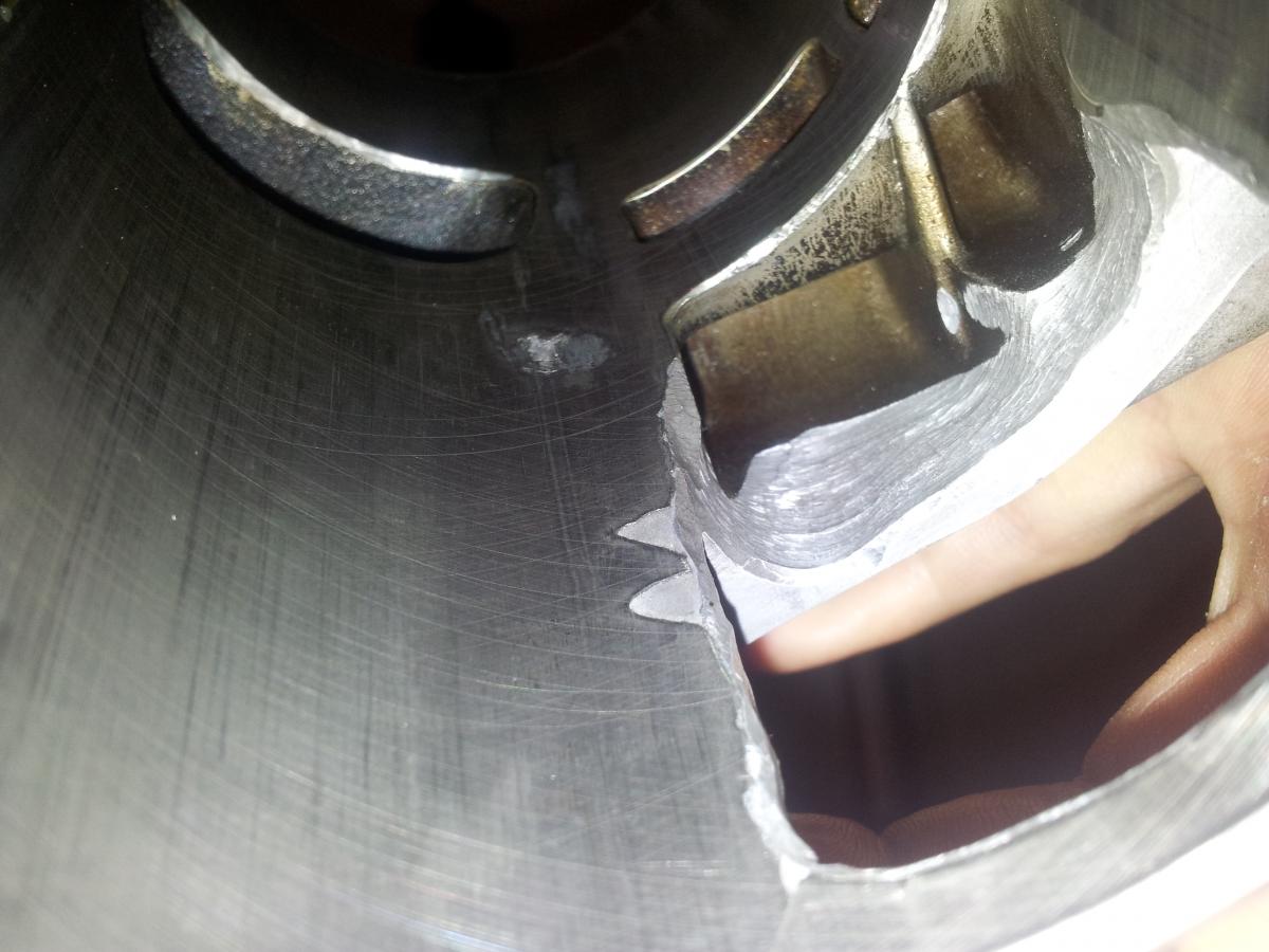

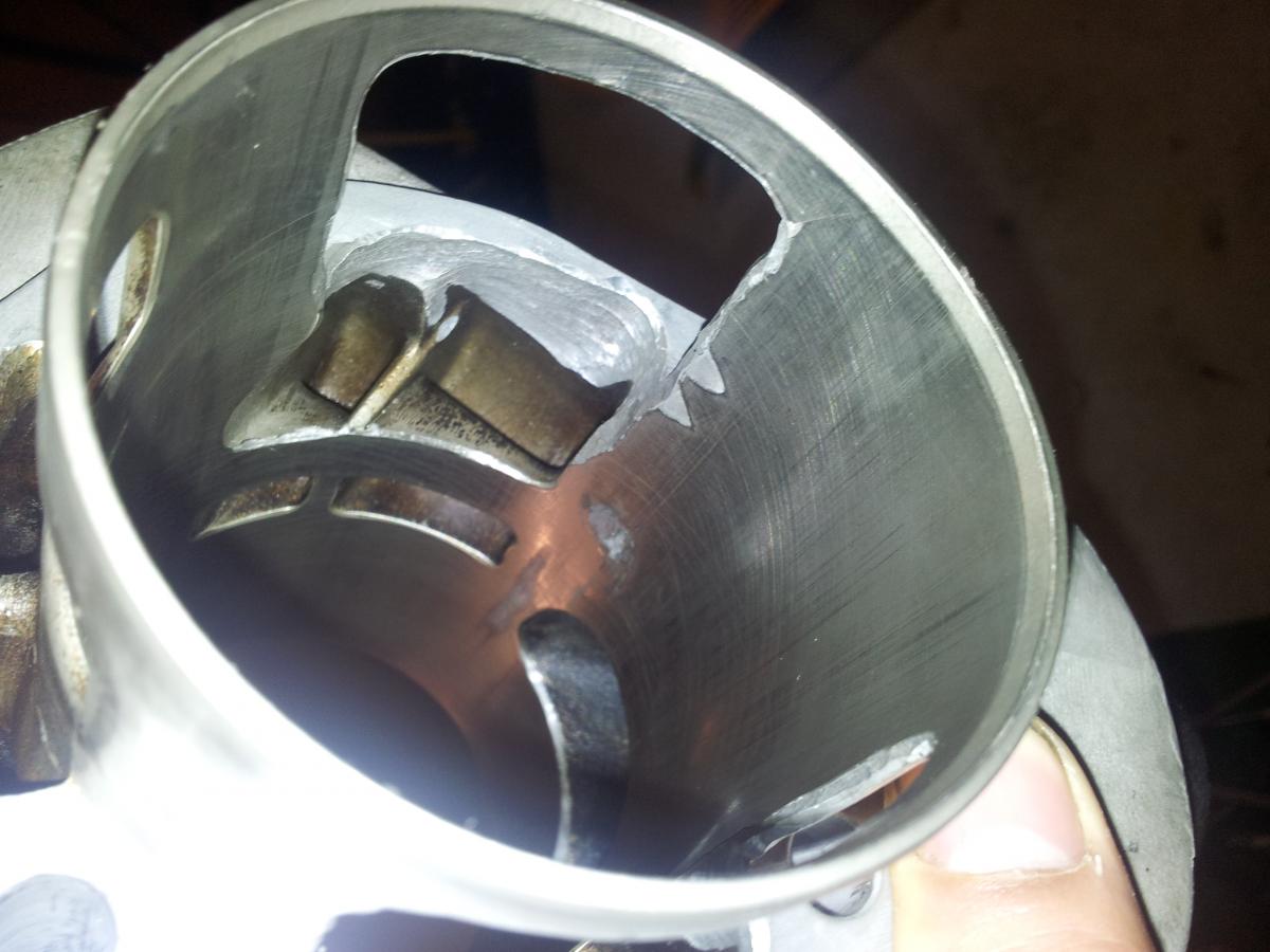

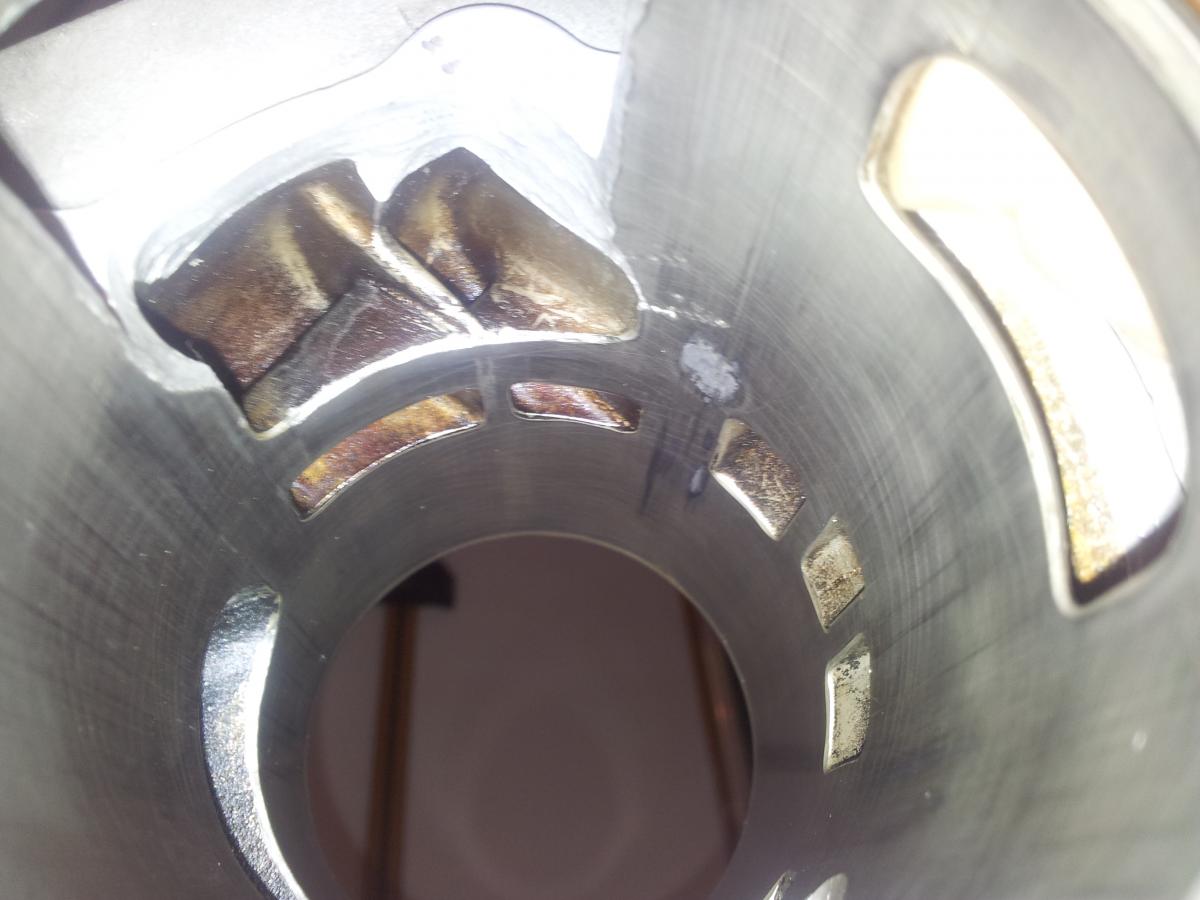

Leistungen von Keferl32

  1. Hallo Jetzt glaub ich zu wissen warum es mir den DR immer wider verrieben hat. Beim Einbau des neuen Kolbens, hab ich mir das spiel zwischen Kolben und Zylinderwand mal angesehen. Auspuffseitig hab ich 0,10 und gegenüber 0,30. Der Zylinder ist Oval. Shit
