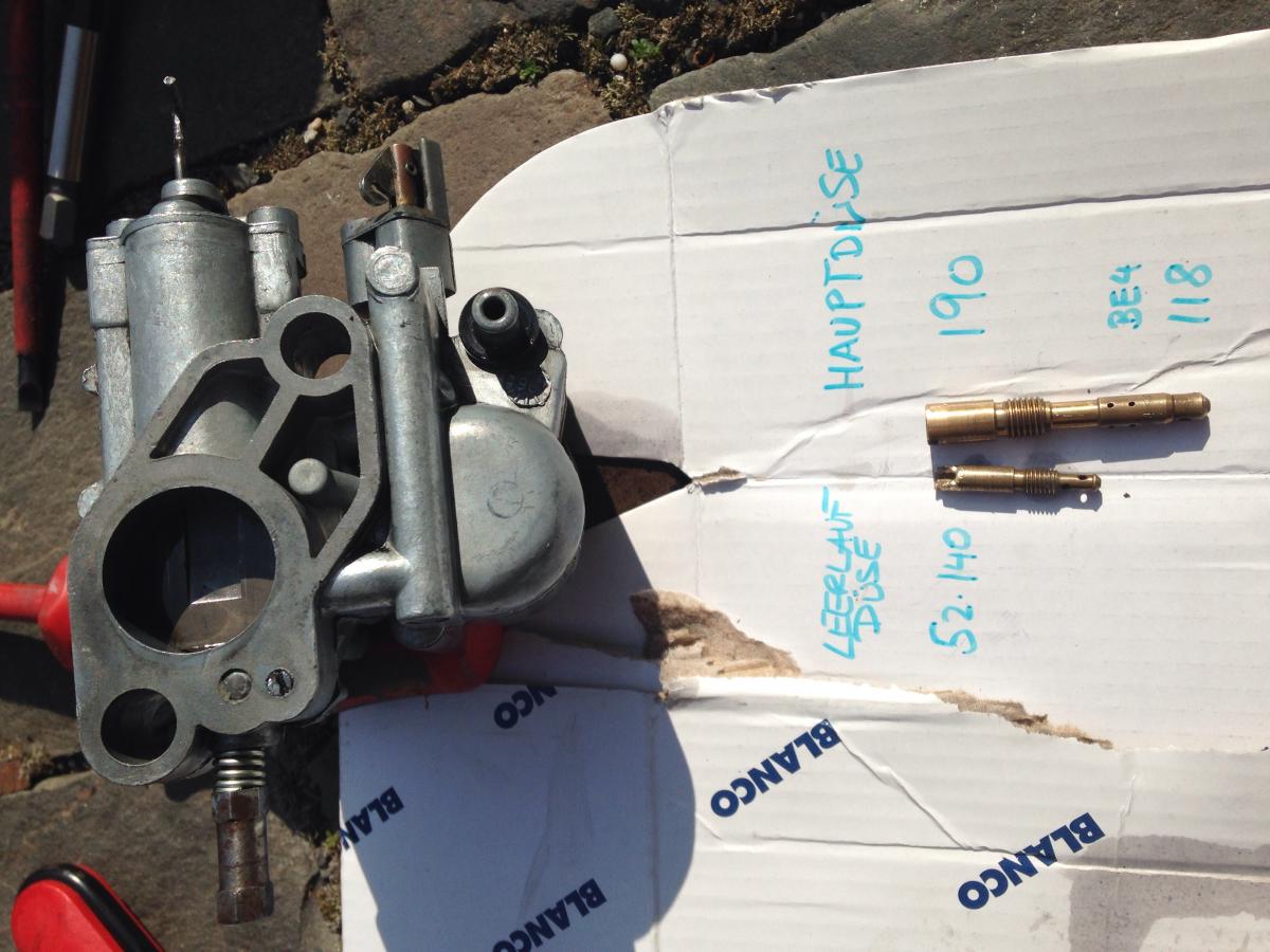

Ja super, das hilft! Vielen Dank! Verbaut sind derzeit die auf dem Foto: 52-140 und 190-118 Habe den Roller seit 2 Jahren und die waren von Anfang an da drin. Auf der Lasche an der Schwimmerkammer steht R592. -

Danke für die Tipps. Ich habe die neue Düse rausgedreht, ging super leicht. Und die alte kaputte wieder eingedreht, ging ebenfalls wie Butter... Vermutlich das Gewinde "nachgeschnitten" Jetzt läuft der Motor wieder, aber ich habe das Gefühl, von unten raus kommt weniger Kraft als vorher? Aber er hängt jetzt wieder am Gas, ohne das er abstirbt, und das Standgas kann man mit der Gasschieberschraube vernünftig einstellen. An der Gemischschraube habe ich jetzt erst mal nichts verändert. Soll ich nach ein paar Kilometern mal die Zündkerze anschauen? Ob die in Ordnung aussieht. Und auf was muss ich achten? Es ist ein PX200E Lusso Motor - Vergaser - umgerüstet auf Gemisch. Ich habe mal ein Foto angehängt, wegen der Düsengrößen. Wenn ich jetzt einen neuen Vergaser kaufe, muss ich dann den "mit Getrenntschmierung" nehmen und wieder umrüsten, oder kann ich direkt einen "ohne" nehmen? Und sind die Düsen vielleicht deshalb die falschen, weil es noch ein umgerüsteter Vergaser ist? Lieben Gruß Jos -

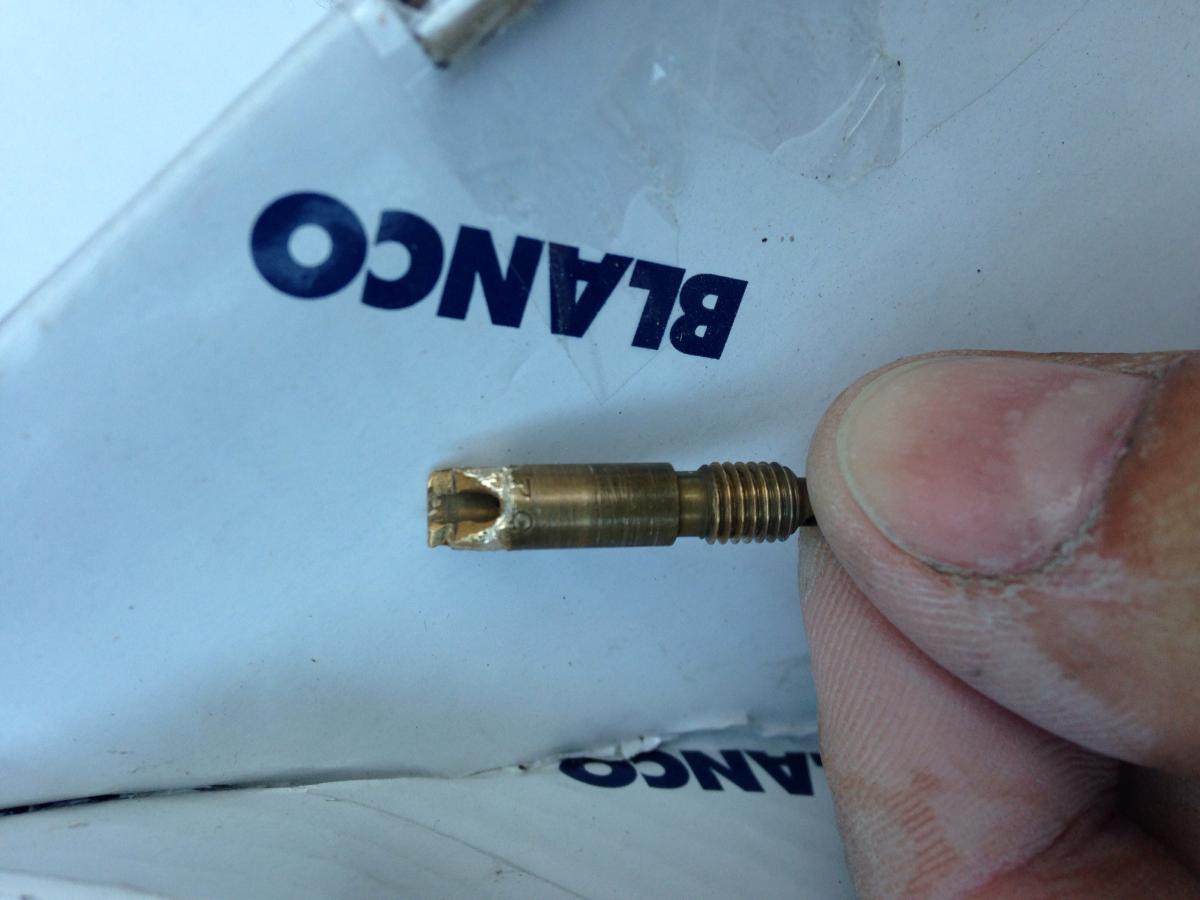

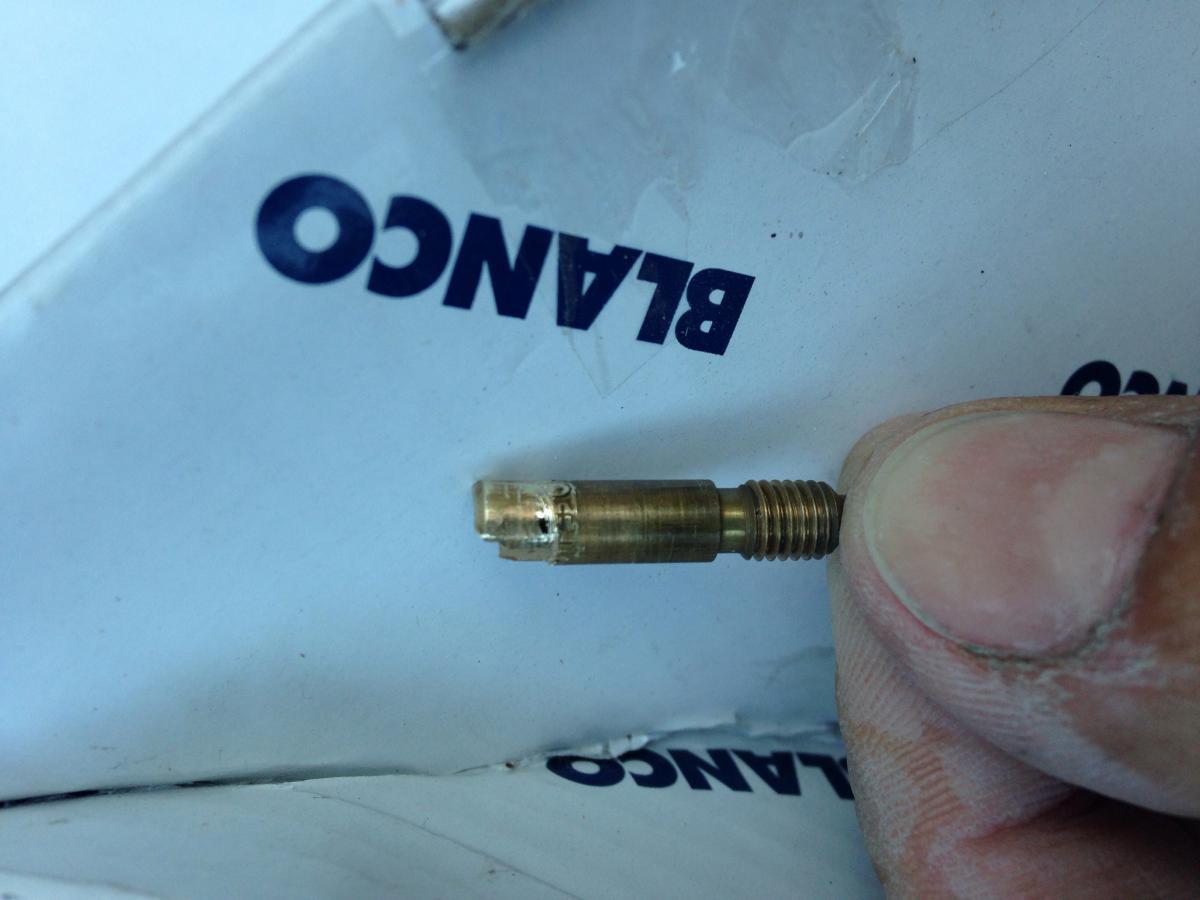

Hallo schon wieder, Seit gestern läuft mein Roller wieder, dann der Hilfe hier im Forum. Beim Ausbau und Reinigung des Vergasers ist aufgefallen, dass die Luftdüse oben abgeschert war. Ich konnte sie ausbauen, reinigen und wieder einbauen. Der Perfektion wegen bestellte ich eine Nebendüse 52 -140 neu. Heute beim Einbauen lies diese neue Düse nicht einschrauben. Ich habe die alte probiert, auch diese lies sich nicht mehr eindrehen. Ich vermute, dass das Gewinde beschädigt ist. Mit minimalstem Druck, lies die neue Düse sich zunächst eine Umdrehung weit eindrehen. Danach nur noch mit sehr starkem Druck. Ich habe sie nun so weit ich konnte hinein bekommen, aber ich vermute, dabei habe ich den Rest Gewinde endgültig zerstört. Neue Düse IST also drin, aber nun läuft der Motor sehr schlecht. Beim ersten Gas geben säuft sie fast ab und die Drehzahl geht in den Keller, kurz darauf kommt sie richtig und dreht sehr hoch und verharrt auf hoher Drehzahl. An der Schlitzschraube oben auf dem Luftfilterdeckel habe ich gegen den Uhrzeigersinn gedreht, bis das Standgas einen vermeintlich ruhigen Lauf hat, nur wenn ich dann Gas gebe, geht sie aus. Erst wenn ich die Schraube weiter rein drehe, kann ich überhaupt anfahren. Was soll ich tun? Alte Düse wieder mit Gewalt reindrehen, hoffen das sie wieder normal läuft und sagen, scheiß egal, vorher hat es mich auch nicht gestört, dass sie abgeschert war? Oder brauche ich einen neuen/gebrauchten Vergaser? Oder gibt's noch Tipps und Tricks, wie ich sie in diesem Zustand "richtig" einstellen kann? Ist das denn überhaupt die richtige Düse gewesen, das Gewinde sah identisch aus. Motor ist ein PX200E Lusso Motor mit 12PS Vergaser Dellorto 24/24. Ich hoffe Ihr habt Ideen und könnt mir weiter helfen. Vielen Dank. Jos
Jeah!!!!! Es funktioniert! Vergaser komplett auseinander, durchgepustet, durchgespült. Und Zündkerze getauscht. Ich weiß nicht was es war, vielleicht beides... Beim ersten treten da :) Leider ist mir die Luftdüse oben abgeschert... Halbseitig. Muss ich wohl neu bestellen. Vielen Dank!!!! Lieben Gruß Jos
