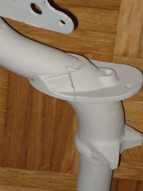

  1. Super! Danke für die vielen guten Tipps, hab jetzt mal ein bischen gestöbert und bei SIP ne angeblich fabrikneue Gabel gefunden, die wie ihr gesagt habt, auf die GL passt (Sprint/Rally 10") Vom Preis für mich auch akzeptabel. Wäre halt die schnellste und einfachste Lösung... @steff Der Rahmen sieht ganz gut aus. Kaum Rost, nur vorne oben am Beinschild etwas zerdellt. Hab ich sandstrahlen lassen und steht jetzt beim Lackierer. Den Kotflügel hab ich noch. Hab mir aber einen neuen besorgt, da der Lackierer mehr für´s reparieren verlangt hätte. Würd ich auch hergeben... Danke nochmal! Andy
  2. Hallo zusammen, bin gerade dabei meine `63GL komplett zu restaurieren. Hab leider wenig erfahrung,wird also vermutlich nicht meine letzte Frage sein. Hab beim zerlegen meiner Gabel festgestellt, daß die Guß-Aufnahme für den Kotflügel gebrochen ist. Ist wohl die Folge eines Unfalls, der Kotflügel und Front waren zerbeult.Die angeschweißten Halterungen für den Kotflügen wurden auch mächtig zurechtgedengelt. Leider bin ich mir jetzt nicht mehr sicher, ob es sinnvoll ist die Gabel wieder einzubauen. Beim fahren hab ich nicht das Gefühl gehabt, daß irgendwas nicht stimmt. Hab mal ein Bild gemacht(ist leider schon grundiert): Was gibt´s den für Möglichkeiten? Welche Gabel paßt denn noch? Vielen Dank schonmal!
