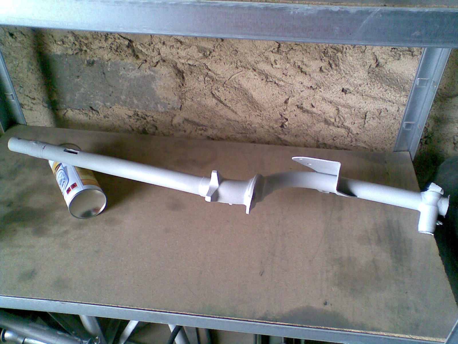

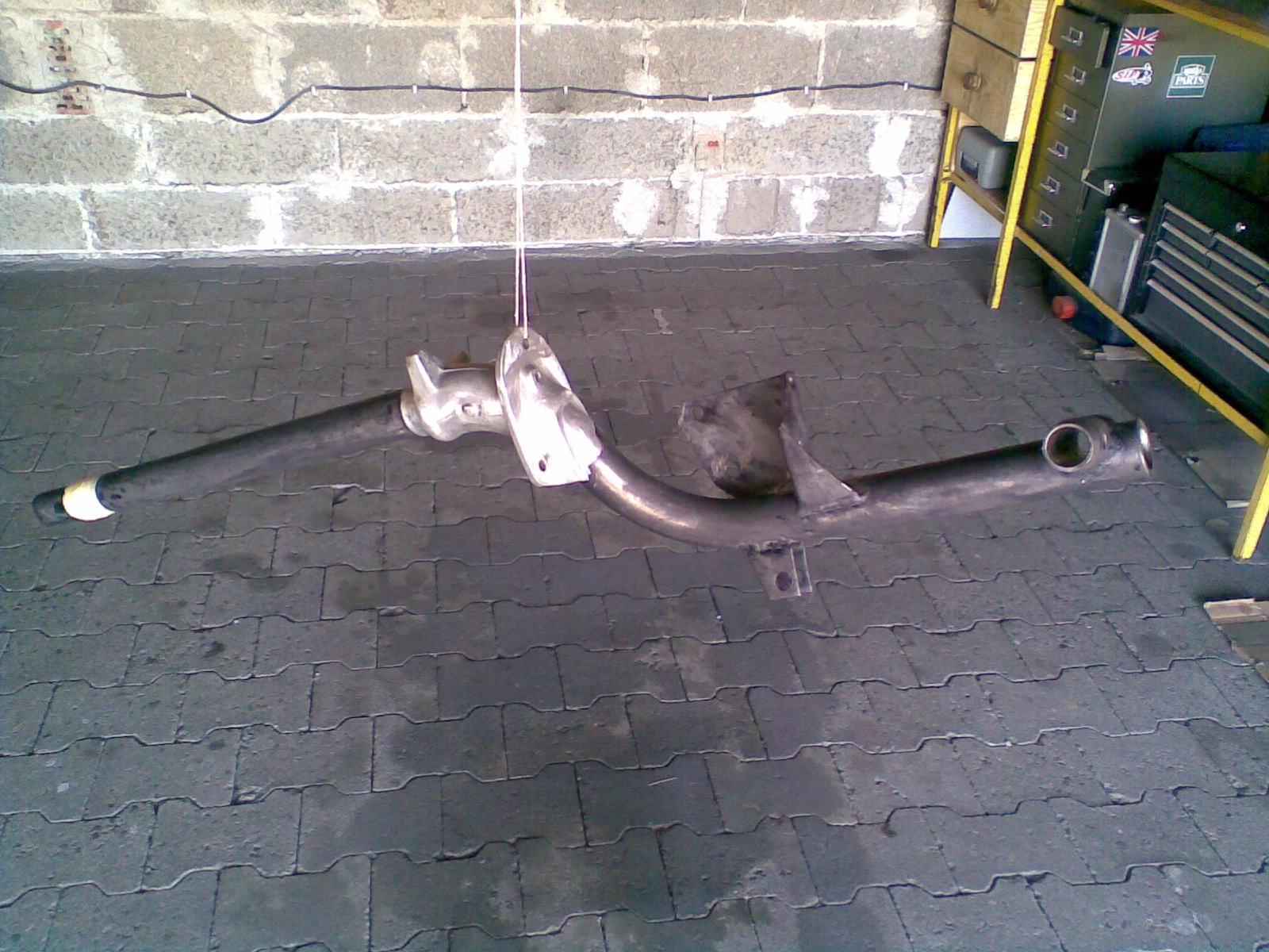

  2. Liebe Gemeinde, bin gerade dabei, meine als Restaurierungsobjekt erstandene 78er Sprint Veloce zu zerlegen. Habe die üblichen Klippen wie festsitzende Schwingenlager umschifft, das Lenkkopflager zerlegt und den Kotflügel demontiert. Die Gabel habe ich mit dem Negerkeks entrostet und schwer zugängliche Stellen mit einem feinen Schleifstein (Proxxon) bearbeitet, Restkorrosion mit Fertan behandelt und nach 24h abgewaschen. Dabei bestätigte sich mein Eindruck, dass der mittlere Teil der Gabel, auf dem das untere Lager sitzt, aus einer Aluminiumlegierung besteht. Denn hier hinterließ Fertan nur einen durchsichtigen Film, während es auf Stahl, selbst wenn er rostfrei ist, einen blauschwarzen Belag hinterlässt. Welchen Sinn hat die Kombination von Aluminium und Stahl an der Gabel? Warum gibt das nicht irgendwann Kontaktkorrosion? Anbei zwei Bilder - vor und nach dem Grundieren - auf dem ersten sieht man deutlich, was ich meine... Grüße aristodemos

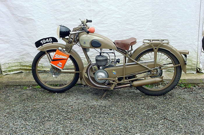

  3. Hi, der Gurtner-Vergaser RN 17 gehört zu einer 125er Peugeot aus den 40er/50er Jahren (Typ P55C). Das weiß ich deshalb genau, weil ich so ein Teil selbst besitze. Diese anspruchslosen, aber eleganten Zweitakt-Motorräder wurden hierzulande praktisch nicht verkauft, waren und sind aber in Frankreich sehr verbreitet. Wenn der Vergaser nicht komplett ist, ist er leider wertlos. Vollständige und gute Exemplare bringen dagegen an die 50 Euro. Viele Grüße aristodemos
