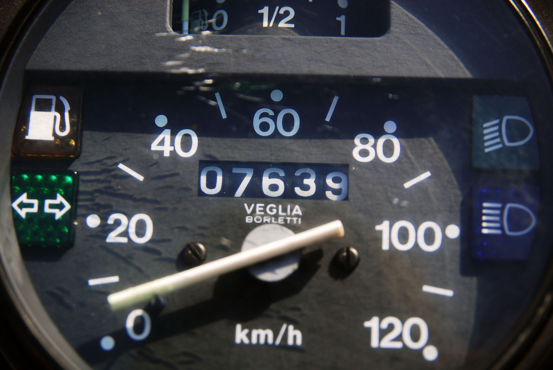

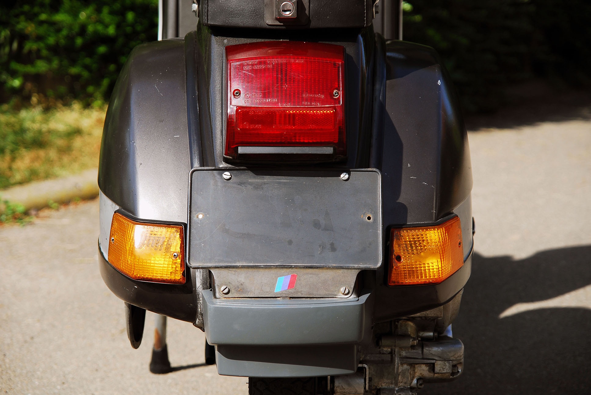

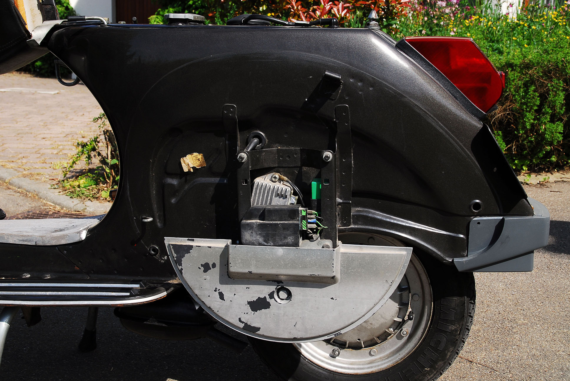

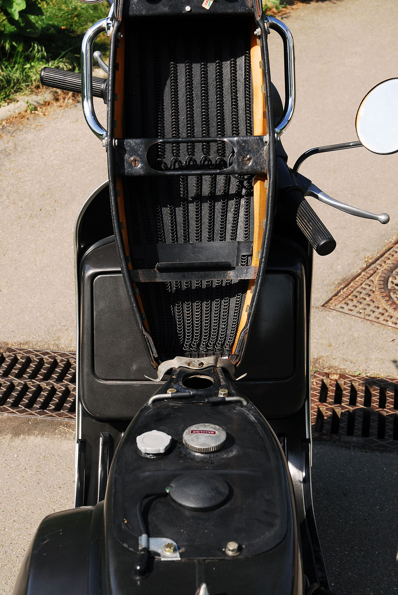

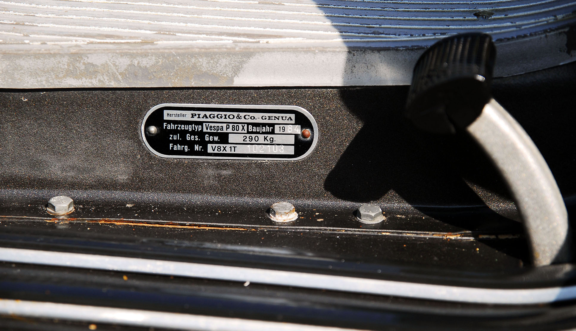

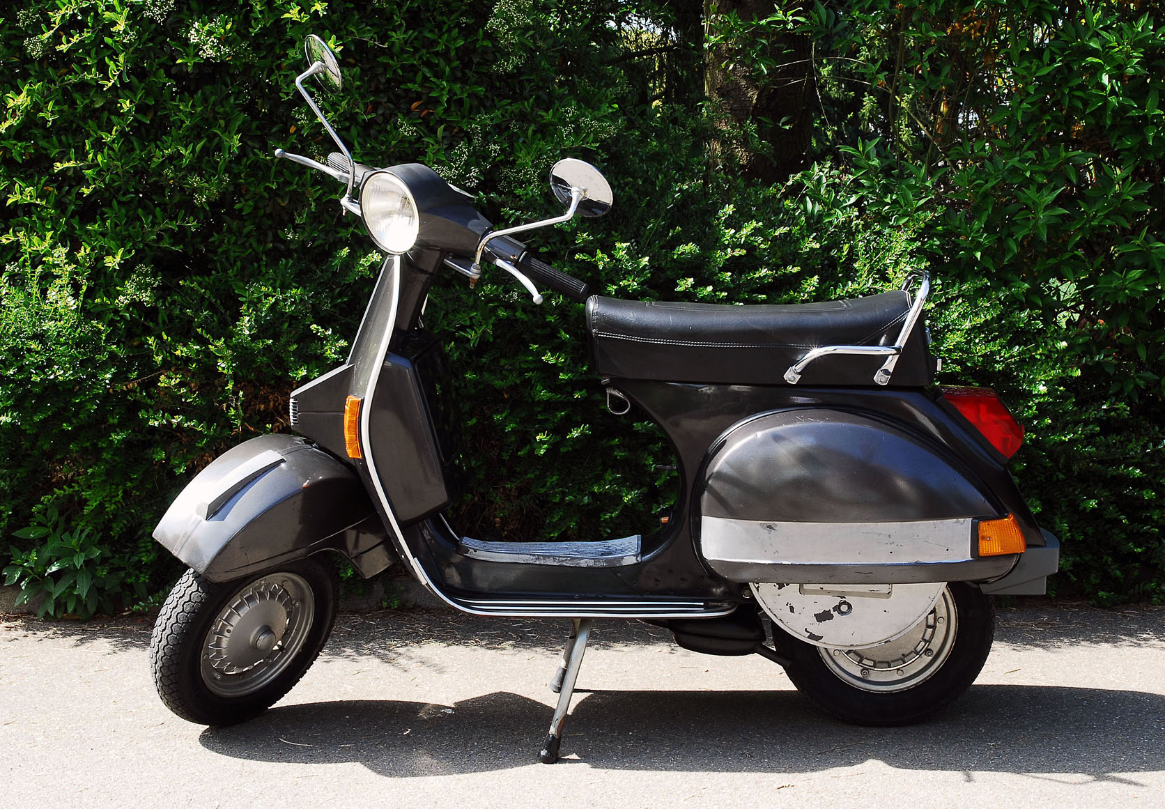

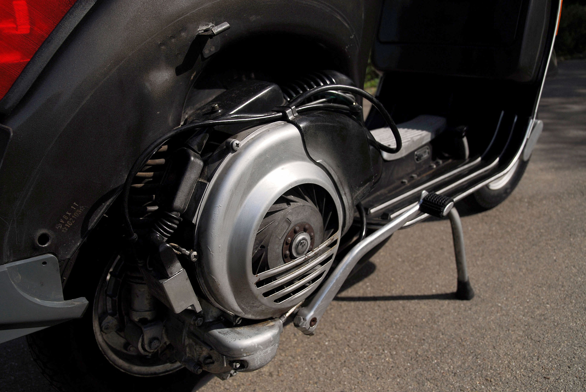

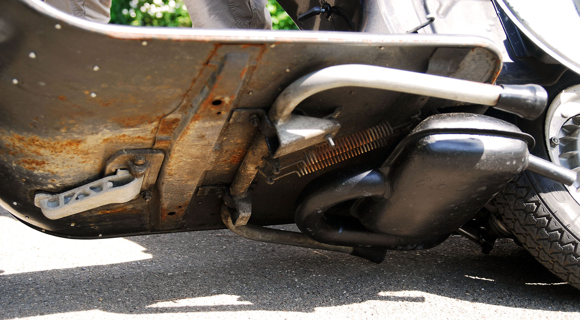

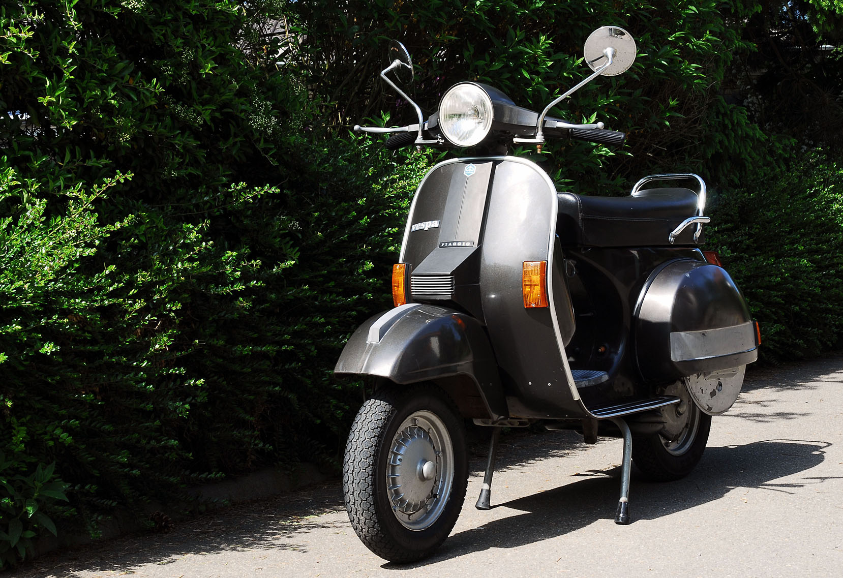

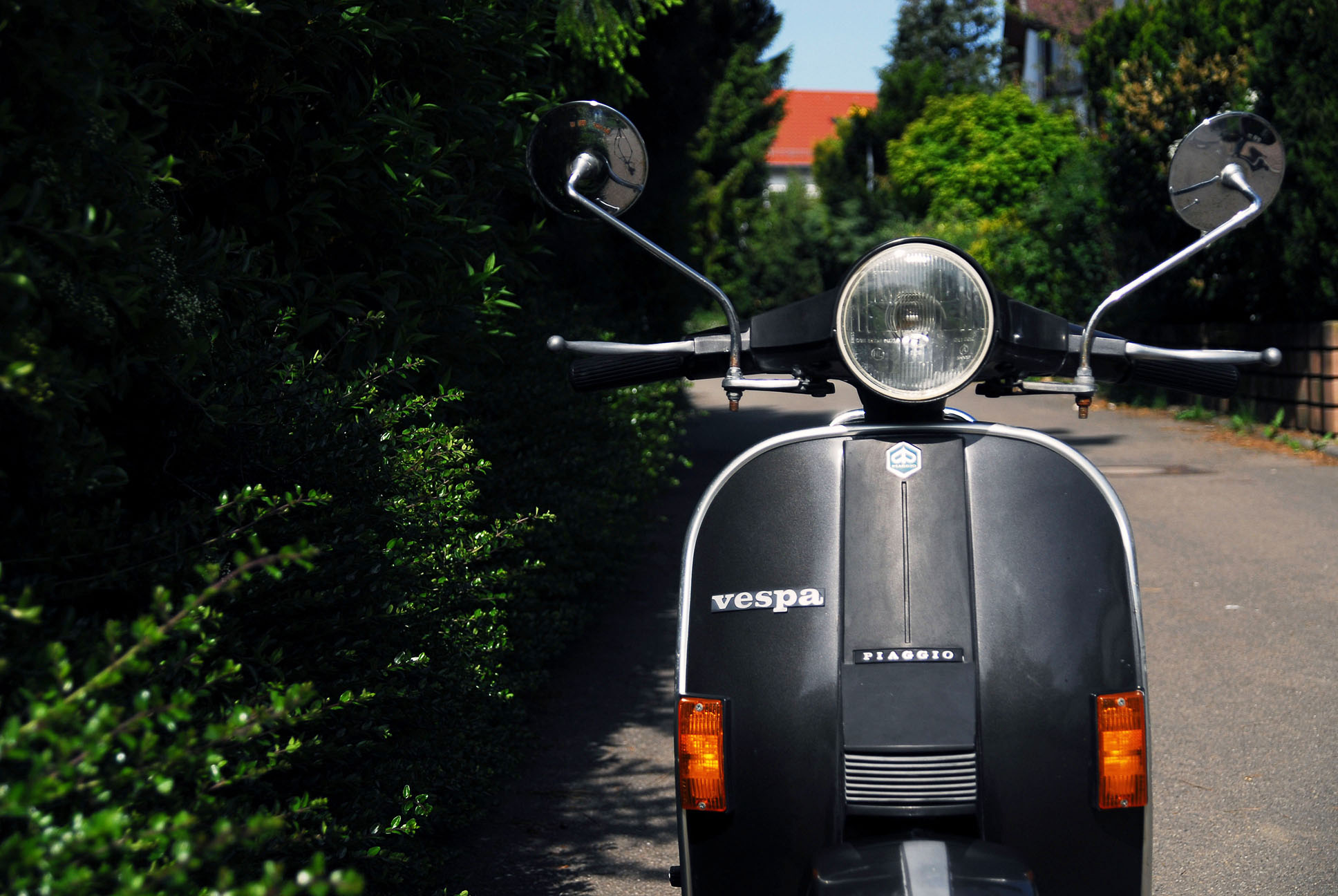

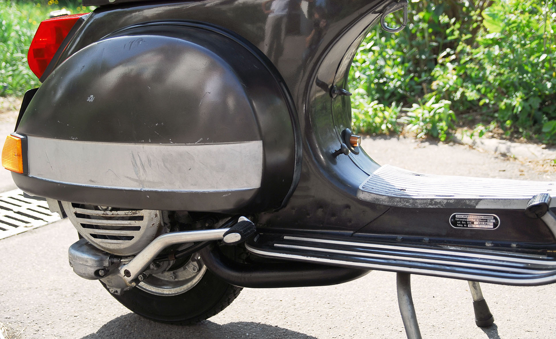

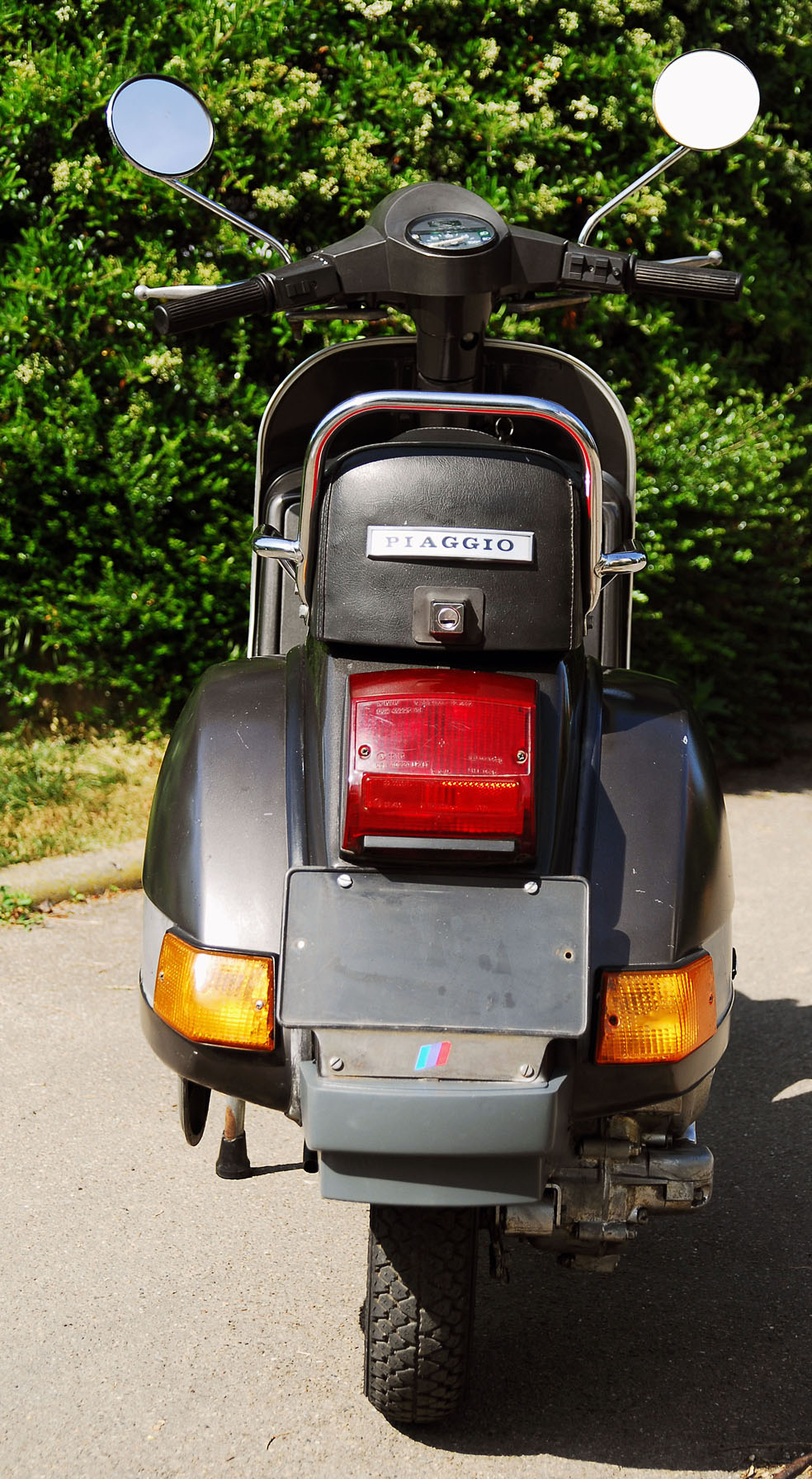

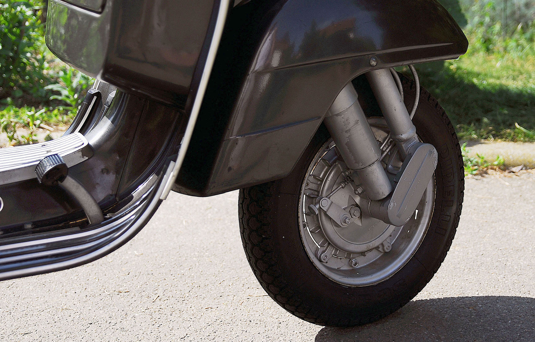

  7. Ich biete eine sehr schöne Vespa P80X Lusso von 1984 zum Verkauf Ursprünglich wollte ich die Vespa für meine Freundin wieder herrichten, aber das hat sich jetzt irgendwie erledigt und somit verkaufe ich sie. Das gute Stück wurde im Nov. 2001 abgemeldet und stand seither beim Vorbesitzer in der Scheune. Sie sprang von vornherein gut an. Ich habe sie gründlich auf Funktion durchgecheckt, den porösen Ansaugschlauch, die Heckschürze und das Getriebeöl erneuert. Seit Reinigung des Vergasers und Luftfilters sowie neuer Zündkerze springt sie auf den ersten Kick sofort an. Ich habe dazu ein kleines eingestellt. Das wirklich tolle an der Vespa ist der absolut unverbastelte Zustand, die selten niedrige Laufleistung von nur knapp 7640 KM und der gute, altersentsprechend beinahe rostfreie Zustand des Rahmens - auch unten am Hauptständer. Nirgendwo durchgerostet oder ähnliches. Bei einer Probefahrt über 15 km habe ich sie nochmals auf Funktion getestet. Mit 2 Mann fährt sie auf der Geraden problemlos die 80 km/h. Auch die Schaltung funktioniert einwandfrei und die Kupplung kommt weich. Das Fahrzeug verfügt bereits über eine Tankanzeige und Gertrenntschmierung. Was vll. noch zu erwähnen wäre ist, dass die Vespa einen sehr schönen Metallic-Lack von Werk hat, der dem Alter entsprechend noch sehr gut aussieht. An den Backen wurde vermutlich nachlackiert. Sie haben auch die ein oder andere Beule. siehe Bilder. Den Auspuff habe ich abgeschliffen und frisch mit hitzebeständigem Lack lackiert. Ist wieder wie neu. Originalschlüssel und Zweitschlüssel sind vorhanden. Ebenso natürlich die Papiere und sogar Bedienungsanleitung und Garantiekarte(!) sind im Angebot inbegriffen. Anbei habe ich auch noch ein paar Bilder eingestellt. Siehe unten. Preis: € 1.500,- VB Vespa kann gerne besichtigt werden. Einfach eine PN an mich senden. E-Mail: philipreinold(at)live.de
