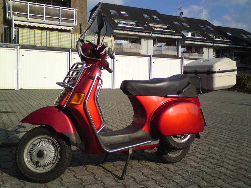

  3. Hallo zusammen, ich habe durch Zufall kur eine schmalen Euro eine wunderschöne Cosa 2 mit 200ccm bekommen. Diese habe ich jetzt im technischen generalüberholt und fahre seit dem täglich mit ihr. Leider hat mir jetzt ein Marder die hintere Bremsleitung angeknabbert und muss gewechselt werden. Ich verzweifel fast, die sch Leitung will nicht raus. Ich habe das Gefühl, das die Leitung IM Tunnel irgendwo fest geschraubt ist. Kann das sein, oder gibt es einen Trick die Leitung heraus zu bekommen? Die Schelle an der hinteren Schwinge habe ich schon gelöst Bisher ausgebaut sind: Tank, Ölbehälter, Hauptbremszylinder, Spoiler, Gummimatten auf den Trittbleche, Hinterrad. Muss da noch mehr ab?
