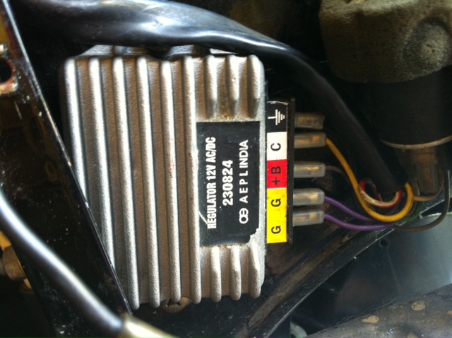

  6. Zur Info: Den Spannungsregler habe ich gegen einen neuen, originalen getauscht. Bei mittlerer Drehzahl liegt nun eine Spannung von ca. 13,2 Volt an. Vielen Dank nochmal an barnie für die Aufklärung

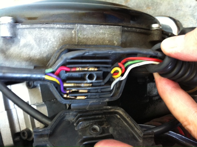

  11. Ist aber so. "Made in India". Liegt hier evtl der Hund begraben? Ist mir nämlich am Schaltplan auch schon aufgefallen, dass dort was anderes steht. Ich stell jetzt einfach mal Fotos rein :)
  12. Ja, sorry. Ich glaube mir ist gestern die pralle Sonne und der Schaltplan etwas zu Kopf gestiegen. Zündgrundplatte mit 7 Kabel und der Regler, wie oben beschriegen (G G B+ C Masse) Meinte G
  13. Hab kein Rot, also eine LiMa mit 5 Kabel. Regler G G B+ C Masse Hab anstatt der Birne mein Messgerät genommen. Auf Gelb © kommen zwischen 6 und 16 V (Wechselstrom) und auf lila (G) 4 -12,4 V (Wechselstrom) an, Drehzahlabhängig. Dann kann es eigentlich ja eigentlich nicht der Spannungsregler sein, da A bei (relativ) konstant 12 V bleibt. Ich bin jetzt gerade wirklich verwirrt.
