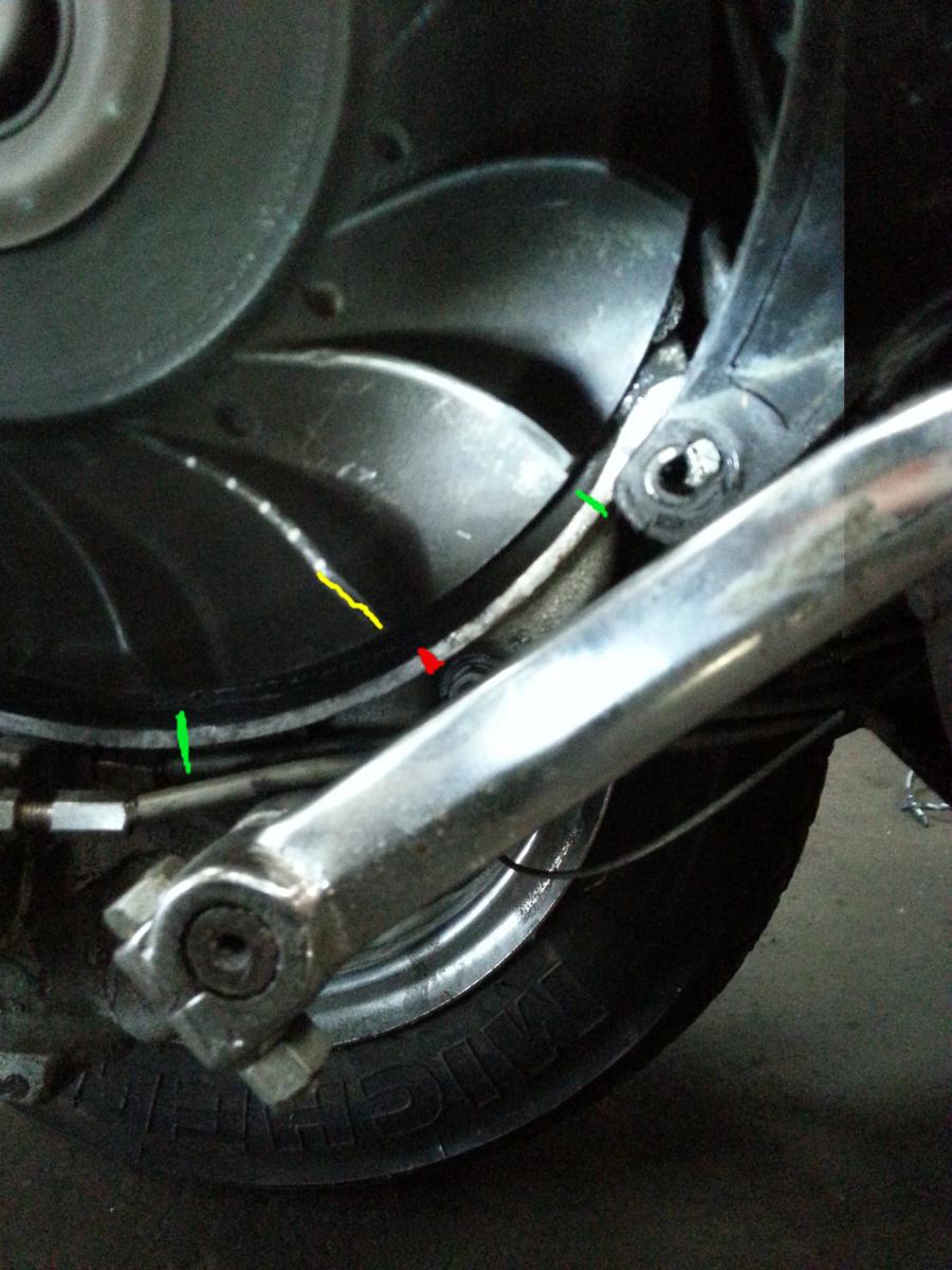

P200E ZZP 44° ? - Ick wär bekloppt.....
DerHackl antwortete auf DerHackl's Thema in Vespa PX, T5, Cosa etc.
Na da hab ich ja was losgetreten Habs nochamal mit ner stinknormalen blitze nachgemessen. sind 22° also genau die Hälfte! - Wieso auch immer das Teil 44° anzeigt, ich hab kein Plan. muss wohl an der elektik/elektronik liegen! Bein mir in der Arbeit ist das Teil immer bei den Oltimern im Einsatz und erleichtert dort echt die ZZP einstellerei! Wenn noch einer ne Idee zu der Sache hat immer her damit! Grüßle -
Jop man drückt auf der Pistole solange + oder - bis die Markierungen passen und dann ließt man ab. Macht die Sache echt einfacher. --- Wenn mans HIrn einschaltet... ;) Ist halt doch für 4-Takter gedacht.... -
OHHHHHHHH MANNNNNNNNNN...... *vonderLeitungsteig* Was ist die Vespa????? - EIn Zweitakter........ WIE BESCHEUERT....... also 22° alles TOP!!!! SO nun allgemeines Gelächter bitte..... *handankopfschlag* -
Huhu Leutz, hab nix gefunden über diese KURIOSITÄT. --Nennt mich dämlich, ich weiß es auch nimmer besser.... PX läuft spitze, Gestern OT Markierung mittels Kolbenstopper angefertigt. Zündlichtpistole zeigt 44° früh... WAS ZUM TEUFEL.....!?!?!?!? Schaut euch bitte die Bilder an und gebt euren Senf dazu!
