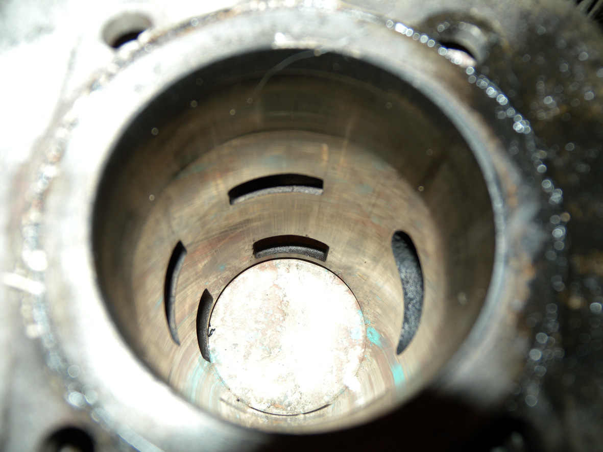

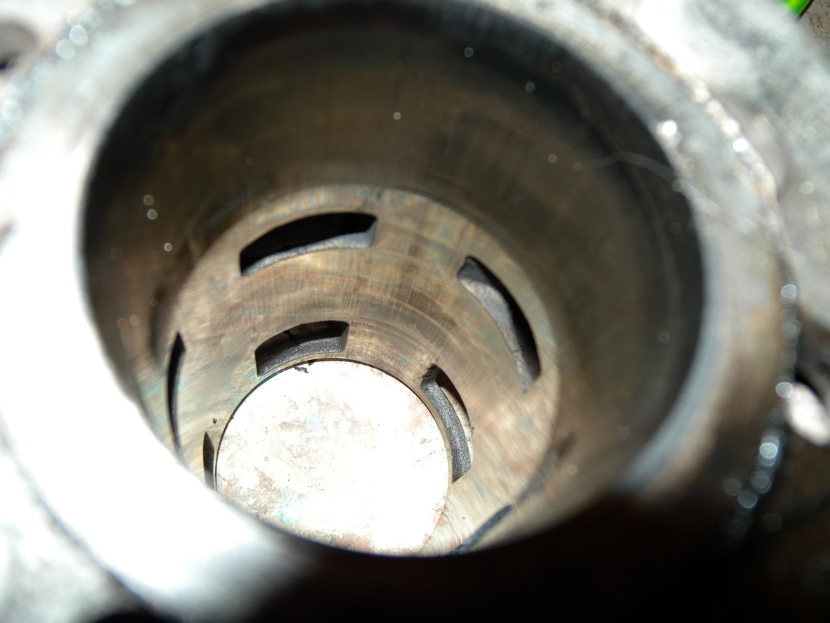

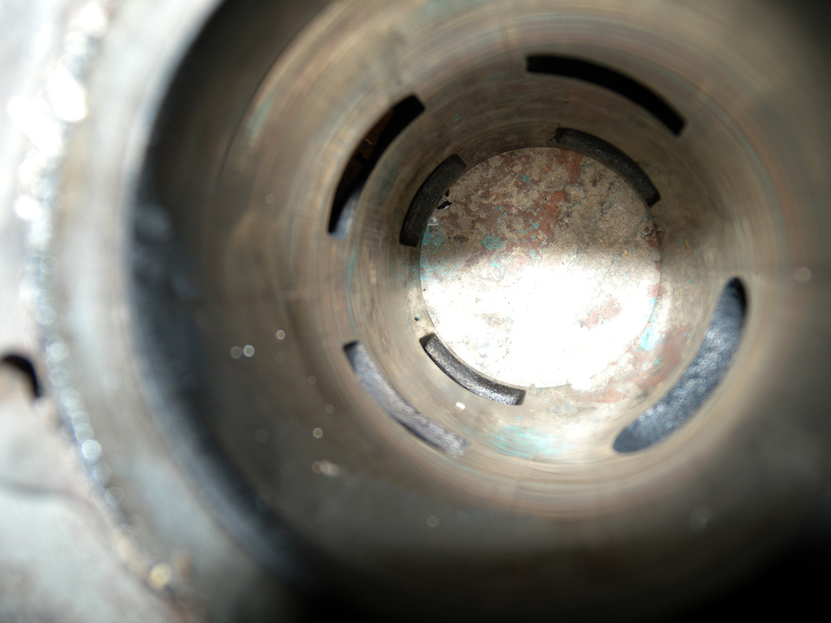

  23. Hallo hab ein kleines Problem. Meine PX150 (angeblich 80er Rahmen und 150er Zylinder -> so gekauft) hatte kleine Probleme. Nach 1 Jahre Rumstehen in der Garage, wollte ich jetzt mal wieder eine Runde drehen. Leider sprang sie nicht mehr an. Ich dachte das Öl im Tank hat sich am Grund niedergesetzt und das Verhältnis zum Benzin stimmt nicht mehr. Doch all meine Versuche, mit neuem Benzin unter anderem, scheiterten. Heute habe ich mir dann den Zylinder genauer angeschaut. Wie es aussieht, war der Zylinderkopf an einer Seite nicht richtig festgeschraubt. Ausserdem hat der Kolben eine schöne Beule :) Am Zylinder selbst scheint keine Schäden vorhanden zu sein. Meine Fragen jetzt : 1. Kann das Nichtanspringen mit dem Kolben zu tun haben ? 2. Muss ich den Kolben tauschen oder Kolben und Zylinder ? (wenn ja, wo erhalte ich Qualitäts Kolben / Zylinder ?) 3. Warum hat der Kolben eine Beule ? 4. Warum sind bei meiner PX keine Dichtungen eingebaut, weder unter dem Zylinder, noch zwischen dem Zylinder und dem Kopf ? Liebe Grüsse aus Luxemburg Cliff
