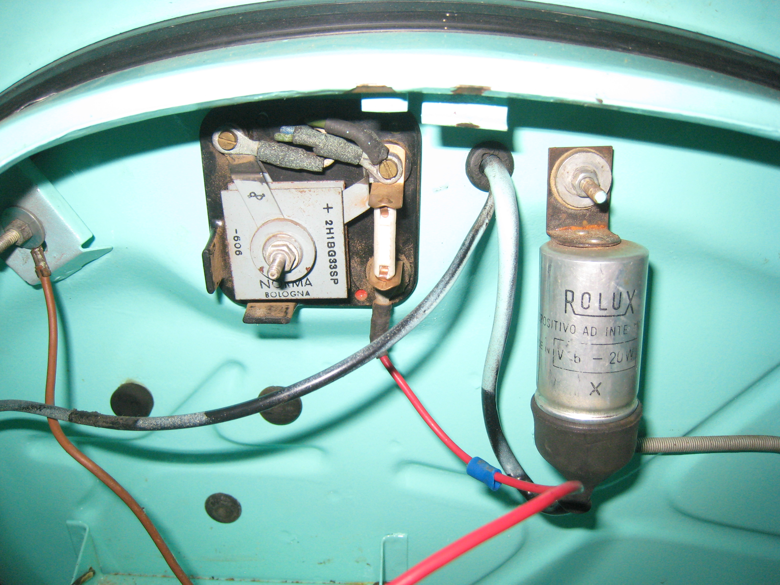

6V -> 12V Lichter brennen trotz Spannungsregler durch
a.kant antwortete auf a.kant's Thema in Vespa Rally, Sprint, VNA, VNB, VBB, V125, etc.
Nachtrag: war der Regler. Jetzt passt alles... -

Klar, 12v. Werde mal den Regler tauschen und mich mit einem Update melden... -

Jup. 3 Anschlüsse. Kann ich das irgendwie überprüfen? Beim Messen müssen immer exakt 12v rauskommen, richtig? Oder kann es doch noch an falschen Anschlüssen liegen? Danke arnie -
Hallo, Habe gerade das Forum 2 Stunden durchforstet, aber so ganz schlau Beinchen noch nicht geworden... Habe in meine Augsburger T4 einen PX 200 mit 5 adriger Lima eingebaut. Jetzt bin ich dabei das ganze auf 12v umzurüsten. Wollte das erstmal mit den Blinker testen. Birne blinkt 2 Mal, dannbrennt sie durch. Habe Spannungsregler und keine Batterie. Sicherung ist drinnen und fliegt nicht raus. Offensichtlich ist wohl die Spannung zu hoch? Wenn ich es richtig verstanden habe, ist das alte System selbstregelnd, d.h. Dass die Birnen durchbrennen, wenn nicht alle Lampen komplett angeschlossen sind. Aber das sollte doch mit dem Spannungsregler nicht der Fall sein, richtig? Die Blinker müssen doch auch funktionieren, wenn das licht ausgeschalten ist? Wie kann ich mich auf die Fehlersuche machen? Falls die Spannung nach dem Spannungsregler zu hoch ist, liegt es dann sicher an einem kaputten Regler? Danke, für eure Hilfe! Arnie
