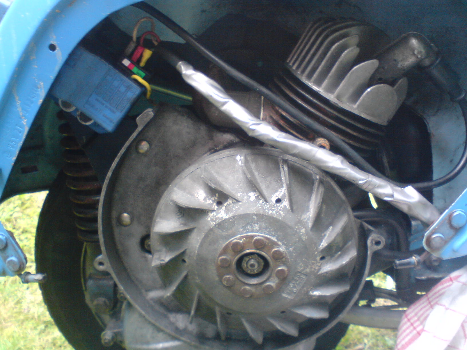

So, ich noch mal. Zündung steht nun auf 19° und bisher keine Veränderung (eigentlich egal wo sie steht). Mit Choke dreht sie hoch (wenn man nicht all zu schnell Gas gibt) ohne, geht die Drehzahl beim Gas geben direkt runter. Man muss sie auch etwas am Gas halten sonst geht sie ohne Choke sofort aus. Wir haben auch schon begonnen, die Elektrik durch zumessen. Die Widerstände stimmen eigentlich soweit, jedoch konnten wir vom weißen Kabel am Pickup zum Zündkabel keinen Widerstand messen, wie oft angegeben. Jedoch konnten wir das auch bei 3 anderen Vespas nicht. Habt ihr sonst noch Tipps für uns?

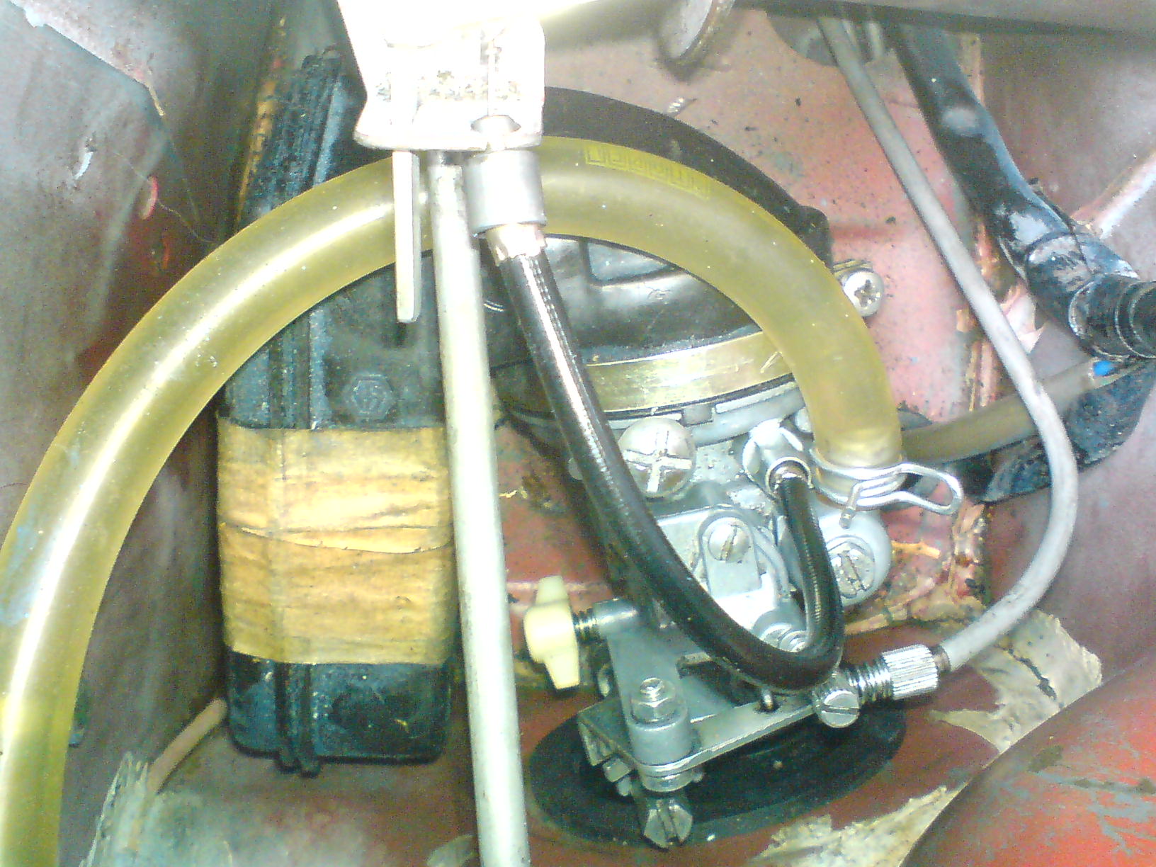

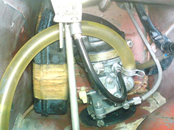

Hier sind mal 2 Bilder die Details zeigen. Ich weiß noch nicht so genau, wofür die weiße Flügeleinstellschraube an der Seite des Vergasers ist. Sie drückt einen kleinen spitzen Stift irgendwo rein. Aber vielleicht helfen die Bilder ein wenig. -
