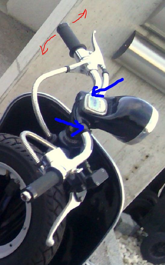

  1. Hallo Tycoon Danke für deinen Tip, hab den Kopf abgemacht und gesehen, dass 1. keine Gummi drinnen waren und zweitens der Lenker einen Riß hatte, mit Schutzgas und einer dünnen Gummimatte wurde das Problem gelöst! Danke nochmal. Schöne Grüße Mike

  3. Hallo GSF-User Verfolge das Forum schon seit einigen Jahren mit großen Interesse,nun habe ich selbst auch ein Problem, bei dem mir vielleicht jemand weiterhelfen kann: Ich habe auf meiner 150 Super einen VL1 Lenkerkopf, bei dem die Lenkstangensehr locker sind (blaue Pfeile) und der ganze verchromte Teil wackelt (rote Pfeile). Die 4 Schrauben unterhalb, welche die beiden Lenkstangen klemmen sollen,sind so fest als möglich (Gussmaterial) angezogen. Hat jemand eine Idee, wie ich das fest bekomme? Vielen Dank für Eure Unterstützung. Mike
