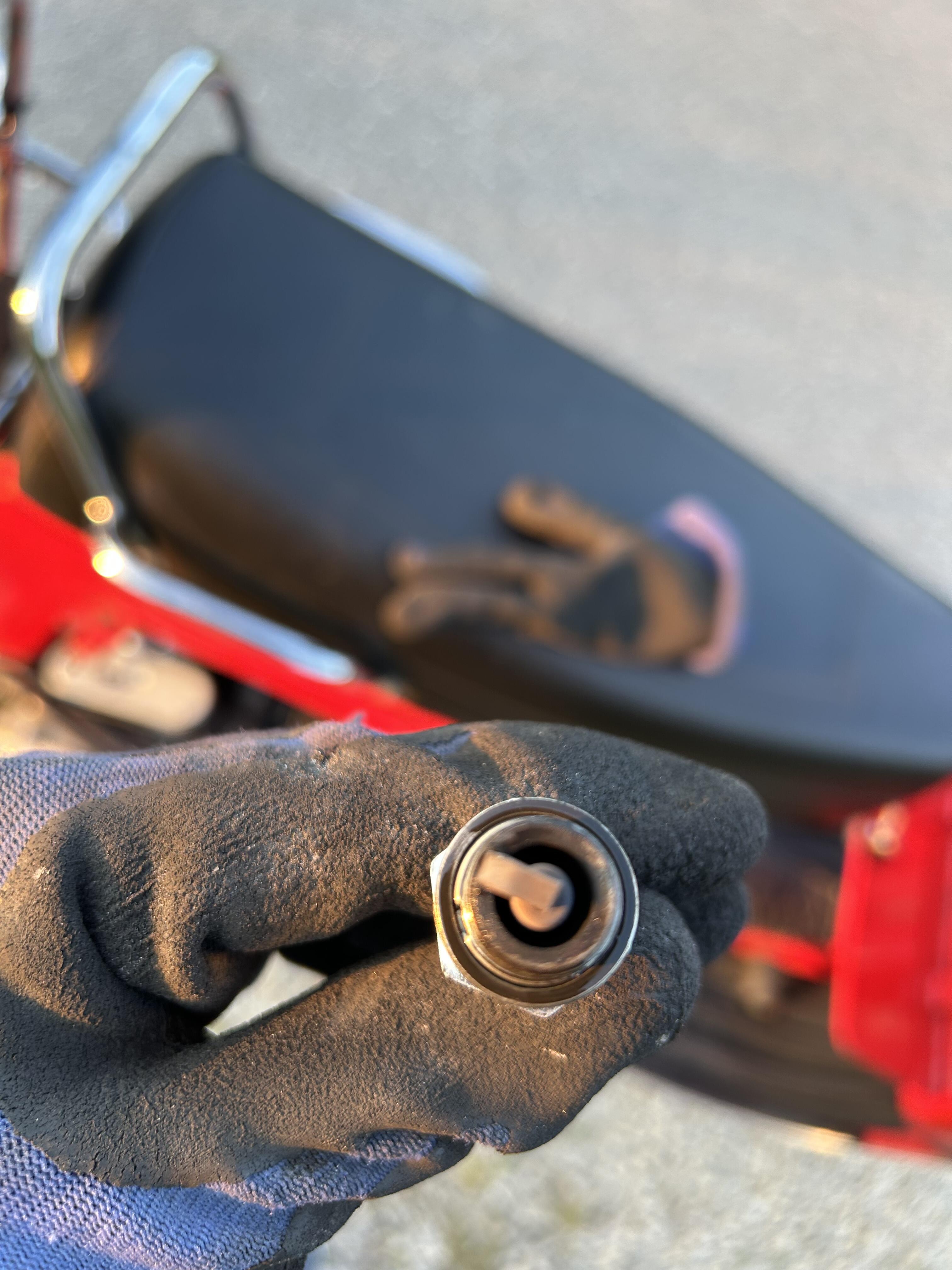

  1. Bild halbgas, 2. vollgas HD 130 / ND 62/160 / BE3 / LD 160 Zündung Original aus PX125 keine Bohrung Luftfilter Sollte passen ?

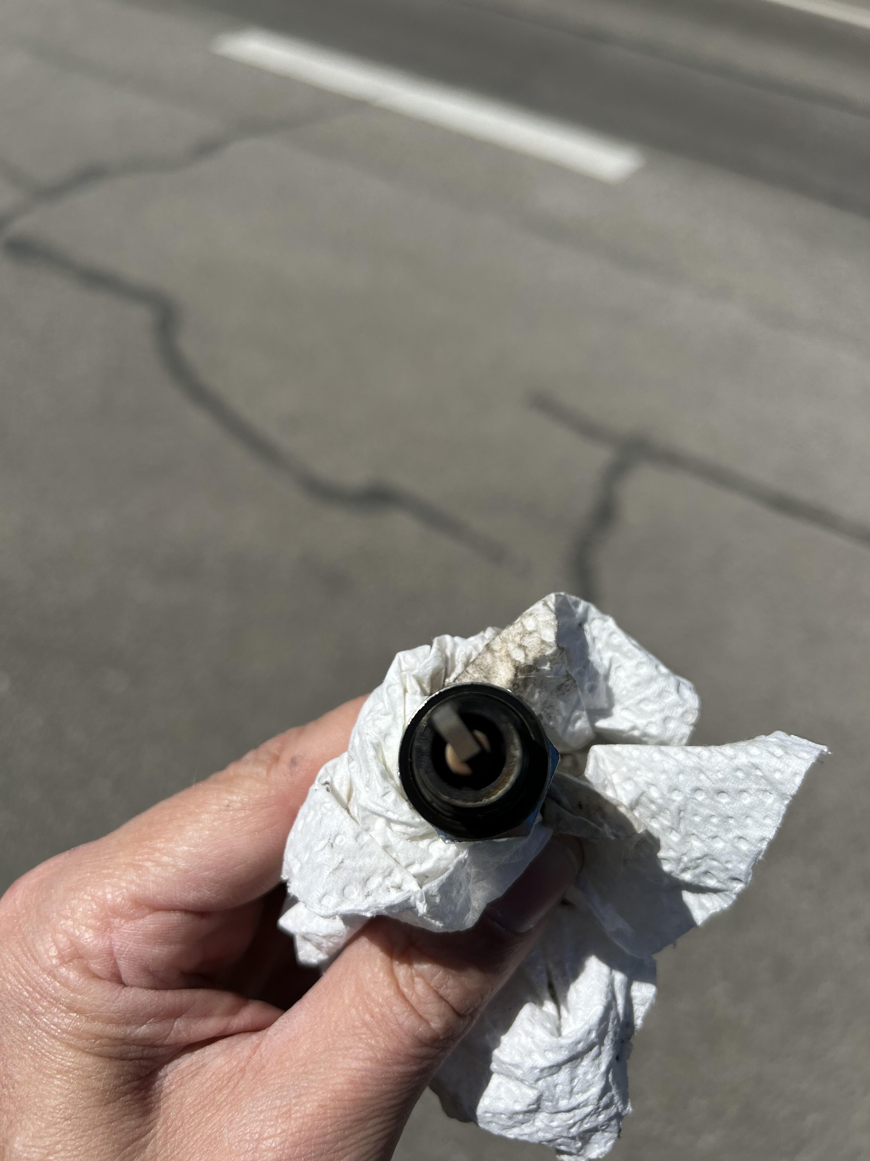

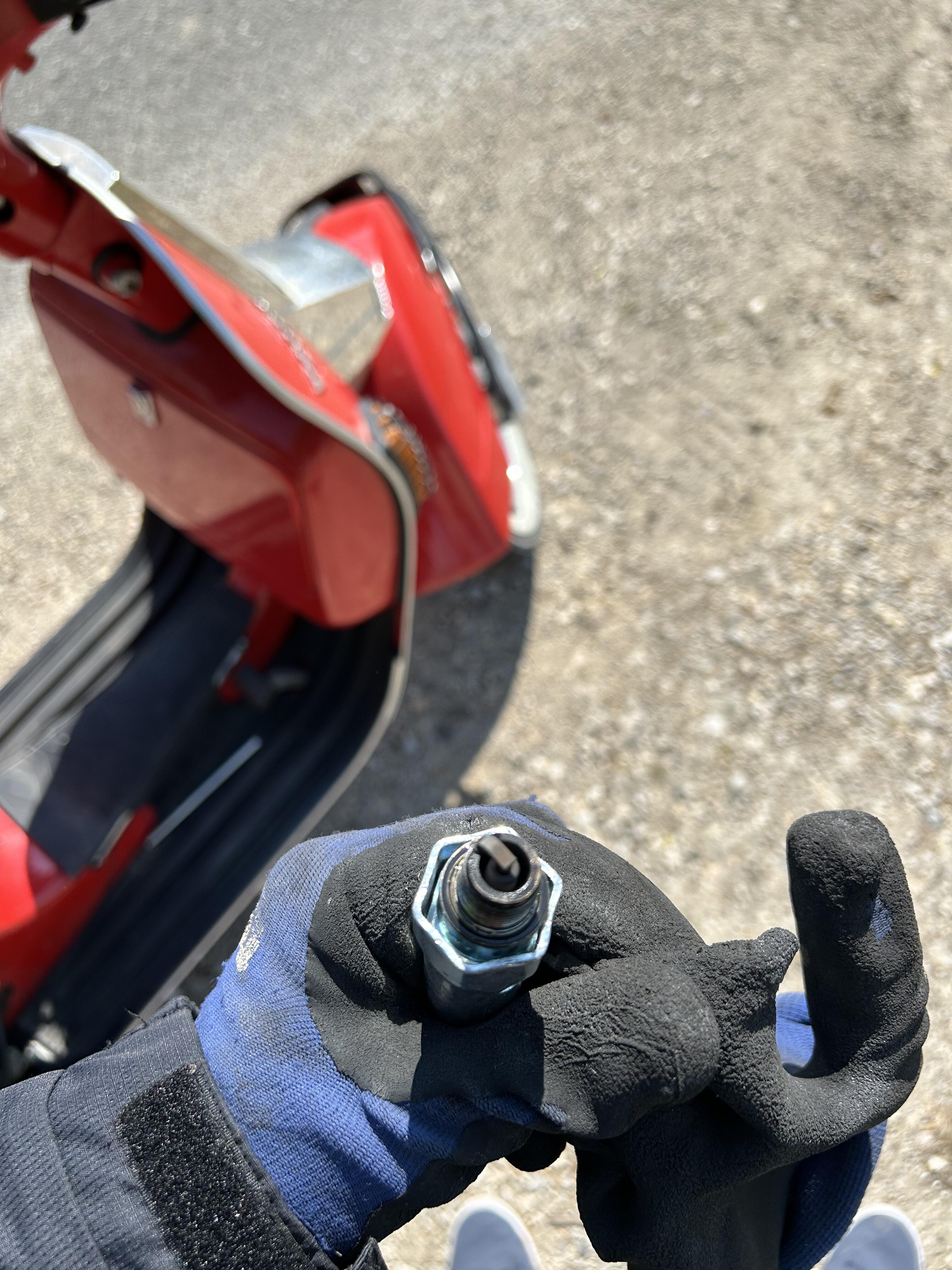

  2. Ich habe jetzt ne 135 HD rein und das Kerzenbild ist ok und Fahrverhalten ist super (Bild nach Vollgastest). 160 HLKD 135er HD 55/160er ND BE3 Original ungelochter Luftfilter Ich probiere noch ggf. eine 58-160 ND, damit bei Halbgas das Kerzenbild noch etwas besser wird.
  3. Der Motor läuft auch super, aber die Frage ist, ob er mit dem Setup 55/160 und der 128 HD nicht zu mager ist. Welche Zündung hast du ?
