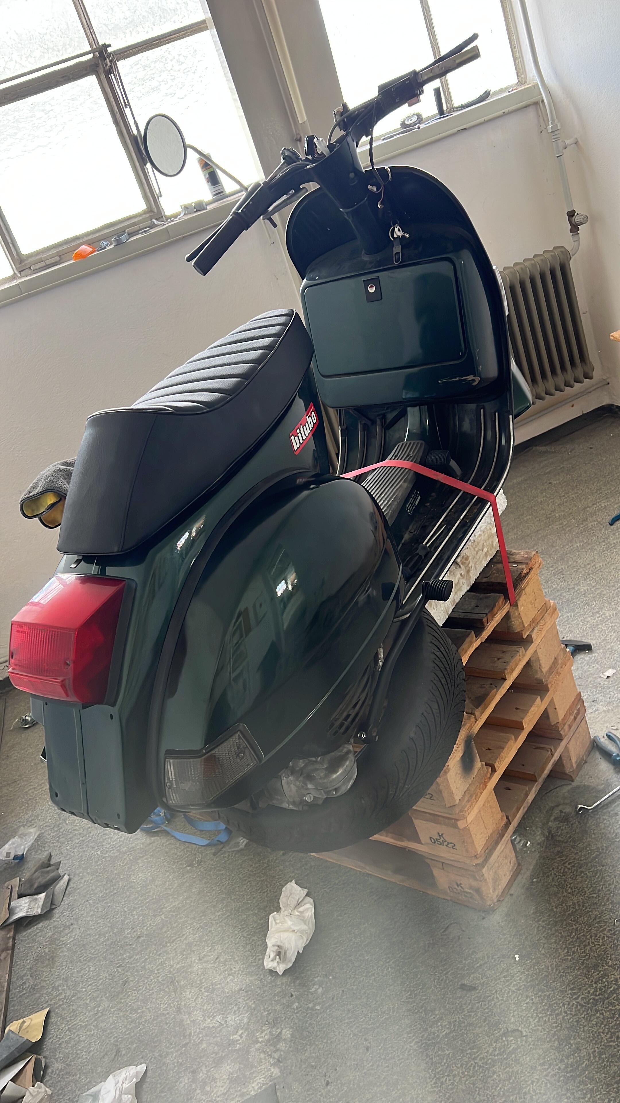

  1. Ich hab den Fehler gefunden unter meinem Tank unten wo die Pins für die backen sitzen waren Mäuse drinne und die haben mir die Kabel für den für den für die Bremse hinten fürs Bremslicht durchgeknallt und die beiden Kabel jeweils für die Blinker hinten
  2. Aber ich finde ihn trotzdem nicht🤦🏾‍♂️
  3. Servus, ich habe mir eine zusätzliche Batterie genommen und habe mir ein Kabel von der zusätzlichen Batterie (minus) aus an die jeweiligen massepunkte rücklichtgehäuse oder blinkergehäuse Masse gehalten. Das Rücklicht geht aber das Bremslicht geht nicht. Das versteh ich auch nicht. Jetzt habe ich eben noch oberhalb der CDI den kleinen schwarzen Kasten aufgemacht und festgestellt das dieses grüne Kabel was von der cdi kommt und Richtung Lichtmaschine geht,die Isolierung sich auflöst,man kann sie praktisch mit dem Finger abreiben. Aber das wird doch nicht der Fehler sein,Relais habe ich ein neues bestellt vorsichtshalber.
  4. Servus Dankeschön schonmal für deine Hilfe, Also Masse habe ich einzeln von einer externen Batterie ausgelegt und bin einmal an die Backe an das Blinkergehäuse und einmal an das Rücklicht Gehäuse an die jeweiligen massepunkte,trotzdem funktionieren die Blinker hinten und das Bremslicht nicht. Relais sollte in Ordnung sein sonst würden die vorderen nicht Funktionieren oder? Blinkerschalter selbst habe ich demontiert und es ist kein Kabel locker. Langsam bin ich mit meinem Latein am Ende🤦🏾‍♂️ wenn ich die Backe abnehme und mit einer externen Batterie und zwei Kabel einmal an den nippel gehe und an Masse beim blinkergehäuse,läuchtet der Blinker also ist dort auch alles i O. Das selbe wenn ich plus und minus extern auf das Bremslicht gebe. Also Masseproblem kann es ja nicht mehr sein. Kabelbaum unter dem Tank mache ich jetzt mal auf und schaue dort ob ich etwas finde. Ich habe einen neuen Kabelbaum hier liegen aber musste eben feststellen das die kabelschuhe kleiner sind als die originalen,also nichts mit mal schnell den Kabelbaum tauschen… vielleicht hat ja noch jemand eine Idee
  5. Guten Abend, ich bin neu hier und habe ein Problem bei meiner Vespa. Und zwar gehen beide Blinker und das Bremslicht nicht mehr,man muss erwähnen das ich beide die Vespa hinten einmal neu lackiert habe. Im panzer habe ich von innen mit unterbodenschutz eingesprüht. Ich habe die Kabel in den backen geprüft. Alle mir bekannten Massepunkte blank gemacht. Kontaktspray in den verteile gesprüht unter der Kaskade. Die Blinker und das Bremslicht gehen sobald ich mit zwei extrakabel und Batterie Spannung gebe. Ich bin jetzt schon seit Wochen daneben Fehler zu finden. Ich hoffe es kann mir jemand weiterhelfen und bin über jede Nachricht dankbar🍀
