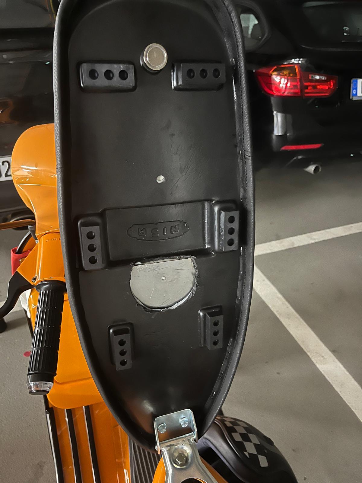

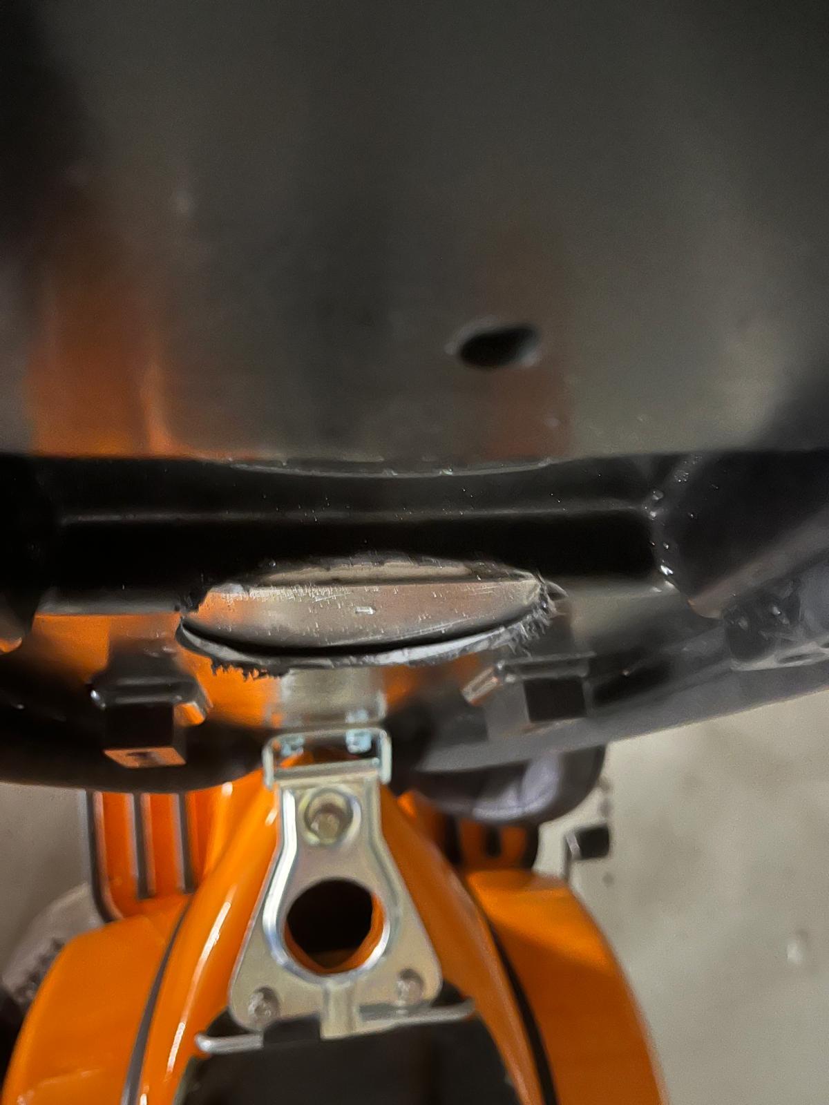

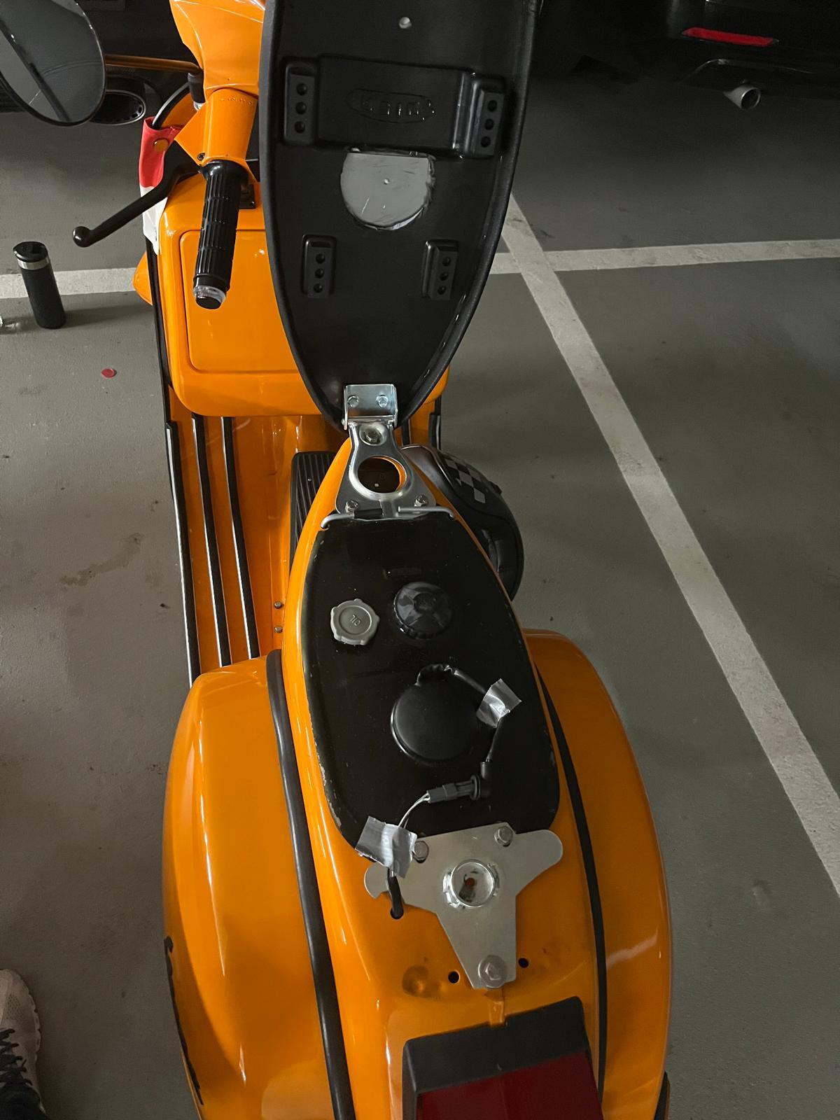

  1. Servus, ich habe vor kurzem ebenfalls meine alte Sitzbank auf die Nisa Sport 2020 umgerüstet. Durch das Forum war mir schon klar, dass es eventuell Probleme mit dem Benzintank geben könnte. Hier ist meine Lösung – passt jetzt wirklich perfekt: Von einem befreundeten Club: Das Loch habe ich zunächst mit einem Dosenbohrer ausgeschnitten, bis ich auf die Metallplatte gestoßen bin. Den Rest habe ich dann vorsichtig mit einem kleinen Sägeblatt bzw. einem Cuttermesser ausgeschnitten. Ich hoffe, das hilft dem einen oder anderen weiter.
