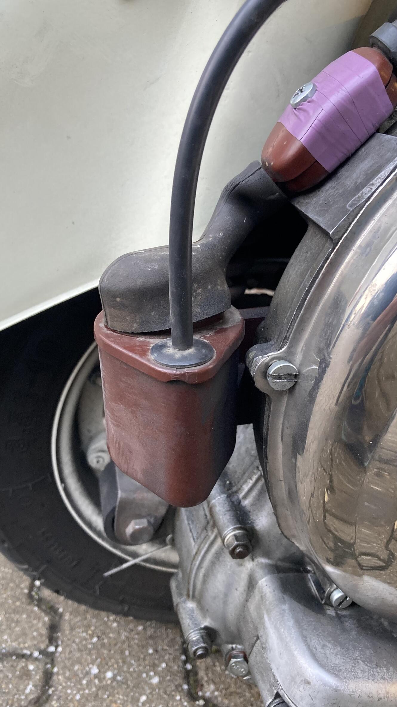

  12. Ich hab mal als Vorarbeit den Sprit abgelassen durch ein Zewa. Flashback zu Frankreich Surfurlaub.... ohne Ende Sand. Das alles ist nur vom ablassen des 1/2 vollen Vespatanks. Die gute Info ist, dass das alles kein Rost ist. Der Tank innen auch an der Decke ist metallblank, soweit ich mit einem Zahnarztspiegel das sehen kann. Muss mal mit dem Endoskop schauen. Wie um himmelswillen soll so viel Sand und Steinchen in den Tank kommen. Ich hab seit ich die Vespa habe nur direkt an der Tanke getankt oder in einem neuen Kanister das Gemisch angesetzt. Das hat alles ja nur sekundär mit meinem Inizialproblem zu tun.... Vielleicht mache ich einen abschließbaren Tankdeckel drauf Tankdeckel abschließbar Grüßle

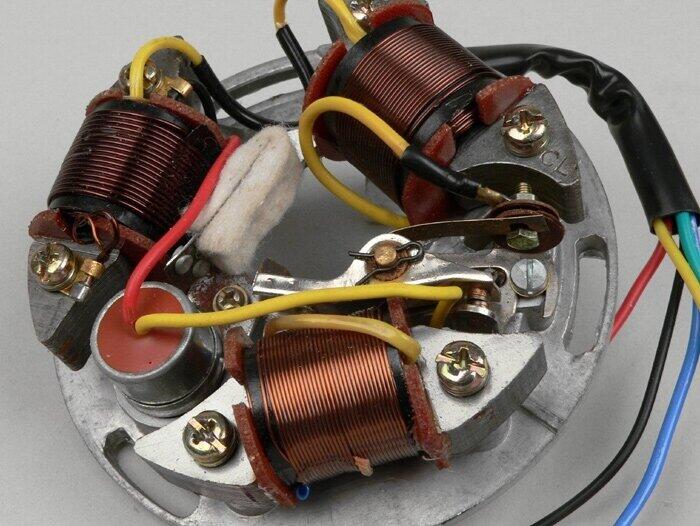

  14. Endlich hatte ich ein wenig Zeit mich der Vespa zu widmen.... Wunsch Hier das Foto vom Gleichrichter. Ich habe mir noch nicht die Mühe gemacht die Kabel zu verfolgen. Das könnte ich machen, wenn ich nächstes mal mehr Zeit habe.: Das Rote u. Schwarze Kabel sind nirgends angeschlossen. Ob da Spannung anliegt kann ich nicht sagen, denn im Moment ist zu viel abgebaut und ich kann den Motor nicht laufen lassen. Wunsch Ich habe die Senfglasmethode ausprobiert.... An dem "verlängerten" Benzinschlauch habe ich den Vergasre angeschlossen in einenm kleinen Glas. Nachdem das Glas sich gefüllt hatte und der Füllstand anhielt hatte ich das gefühl das steigt ganz langsam weiter. Ich habe dann eine Zeitrafferaufnahme gemacht. Hier das Video von der ersten "Füllung" (ca. 15 Minuten in Echtzeit): https://share.icloud.com/photos/051gM2sNWS5f-W5cGZc5bOwRQ Da ich das gefühl hatte ich habe den Benzin Bajo nicht richtig angezogen habe ich den Test wiederholt. Hier das Video von der zweiten "Füllung" (ca. 45 Minuten in Echtzeit): https://share.icloud.com/photos/005H_7E6mMJT7nxEgPUfQKaNw Gibt es eine andere Möglichkeit Videos anzuhängen? Ich hoffe man hat wirklich Zugriff drauf. Jetzt scheint es "dicht" zu sein. Ich habe dann den Schwimmerkammerndeckel geöffnet und es war sehr viel Dreck drin. Vermutlich hat die erste Füllung alles etwas gereinigt. Besser ist wohl ich zerlege alle und setze es ins Ultraschallbad. Vielleicht ist es auch besser die Nadel zu erneuern. Hier der Dreck aus dem FIlter und der, der sich im Glas abgesetzt hatte. Der sollte da nicht drinnen sein. Neue Dichtungen und den Filter hatte ich schon mal vorsorglich bestellt vor einiger Zeit. Ich werde mir auch mal den Benzintank anschauen müssen, ob der richtig sauber ist. Rostig ist er zumindest mal augenscheinlich nicht. Aber sauber kann er auch nicht sein. Immerhin schließt der Benzinhahn. Die Zündspule und der Rest an der Zündung muss ich noch testen. Ich will im Prinzip so wenig wie möglich verändern, außer es muss sein... Danke für alle Tipps. Ihr seid echt eine Hilfe für einen Anfänger wie mich. Grüßle
  15. Danke an alle für die hilfreichen Tipps. Ich werde eins nach dem anderen abarbeiten und testen. Aktuell ist das Wetter etwas ungeschickt bezüglich Testfahrten um den Roller warm zu fahren. @t4. Die Spule hab ich mal bestellt. Kostet wirklich nicht die Welt. @eye.dee Den Kondensator und den Unterbrecher werde ich mir auch etwas genauer anschauen. Eventuell kann es auch damit zusammenhängen. Jetzt stehen ein paar Tests an. Beginnen wir mit dem Senfglastest ;-) Schöne Woche allen

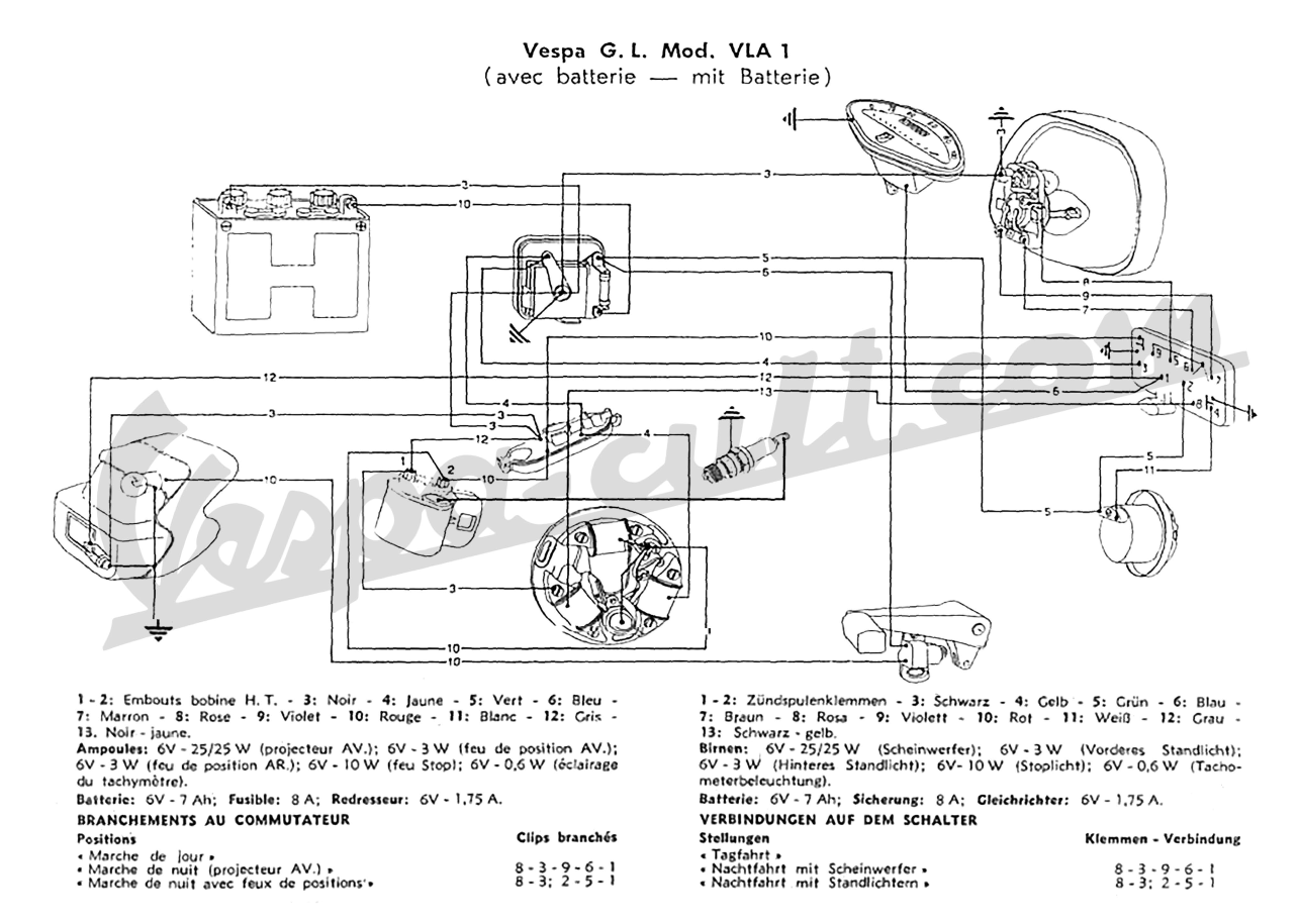

  18. Hallo, ich muss zugeben, dass ich von Vespa noch nicht so den Überblick habe. Es ist für mich etwas verwirren, da man scheinbar sehr viele Komponenten von einem Modell in das andere einbauen kann. Ziel ist es mit der Zeit die Vespa und ihre Technik immer besser zu verstehen. Was alles bei meiner GL in der Vergangehheit ggf. schon modifiziert wurde weiß ich nicht. Der Vorbesitzer hatte sie auch nur gefahren, und das nicht sonderlich viel. Was sicher ist, sie hat noch 6V Ich ahb bei meinem Roller folgenden Zustand. Ist er Kalt springt er "sofort", also 1, oder 2x kicken an. Wenn man ihn abstellt und dann recht bald wieder startet, dann ist es auch ok. Das Problem tritt auf, wenn man schon eine Weile gefahren ist und dann so 10 Minuten wartet, dann will er nicht anspringen.... Wenn ich mir dann den Zündfunken ansehe, ist das ein ganz schwacher Fünkchen. Mein Gefühl sagt mir, das muss etwas satter sein. Sobald dann bei dem schwachen Funken etwas zu viel Sprit kommt ist es vermutlich aus mit zünden. Ich will gerne verstehen, was ggf. nicht mehr in Ordnung ist. Zündspule, Unterbrecher Kondensator, und und und.... Erst wollte ich ja so wenig wie möglich ändern und mir die Austauschteile bestellen. Hier fängt es jetzt an. Zündgrundplatte Die Verbaute Zündgrundplatte mit den Spulen: Für mich sieht das aus wie die Zündung -VESPA Grundplatte Kontakt- Vespa Sprint150 (VLB1T), TS125 (VNL3T), GT125 (VNL2T), GTR125 (VNL2T), Super, GL150 (VLA1T), VNA, VNB, VBA, VBB von Scooter-center aus. Aus meiner kommen aber scheinbar nur drei Adern und die von Scooter Center (egal obe die Artikelnummer 7670016 oder die BGM BGM8023) haben alle 5 Leitungen. Ist etwas schwer zu ekennen. Wie schließe ich jetzt 5 Leitungen an, wenn bisher nur 3 da sind? Ich hab auch noch folgende Pläne gefunden, weiß aber nicht ob mein Roller diesen entspricht. Für ohne Batterie: VLA1.wbatt.pdf und mit Batterie: VL3_VB1_VL1.pdf Aus einer alten Bedienungsanleitung: Der Witz ist, das meine 150 GL einen Gleichrichter hat, aber keine Batterie, Spannung ist an den Anschlüssen am Gleichrichter auch nirgens zu messen. Was ist jetzt die korrekte "1:1" Zündgruppe für meinen Roller? Zündspule (Kabelkästchen hab ich schon ein neues. Muss nur verbaut werden) Wenn die nicht in Ordnung wäre, dann könnte ich entweder die "gleiche" von SIP verwenden Zündspule PREMIUM, 0937345, die hätte dann genau die gleiche Verkabelung oder kann ich auch eine nicht ganz so originale verwenden? Wie die Zündspule EFFE oder die Zündspule LEVISTRONIC 400 Volt ? DIe wären optisch anders aber etwas günstiger. Ist bei diesen dann der "Masseanschluss" über die Halterung realisiert? Kondensator/Zündkerze Keine Ahnung was der für einen Wert haben sollte. Ich könnte ihn zwar in der Arbeit charakterisieren und dessen Frequenzgang vermessen aber was nutzt das, wenn man die Sollwerte nicht kennt. Eine neue Zündkerze ändert nichts an dem schwachen Zündfunken. Wenn die Vespa läuft, sieht man am Unterbrecher ganz leichte Funken. So wie ich das verstanden habe sollte der Kondensator das verhindern. Aber sie sind nicht stark. Vielleicht auch weil an sich die Stromstärke der Zündspule nicht sehr hoch ist. Von einem Umbau auf 12V und VAPE habe ich bisher zurückgeschreckt, da mir hier noch die Erfahrung fehlt, was man alles mit anpassen muss. Ich dachte, wenn ich nur einen richtigen Zündfunken bekomme, dann ist das vorerst erstmal ok für mich. Für Tipps wäre ich euch dankbar. Hier vertraue ich auf die Vespa-Schwarmintelligenz. Grüßle aus Tettnang Francesco
