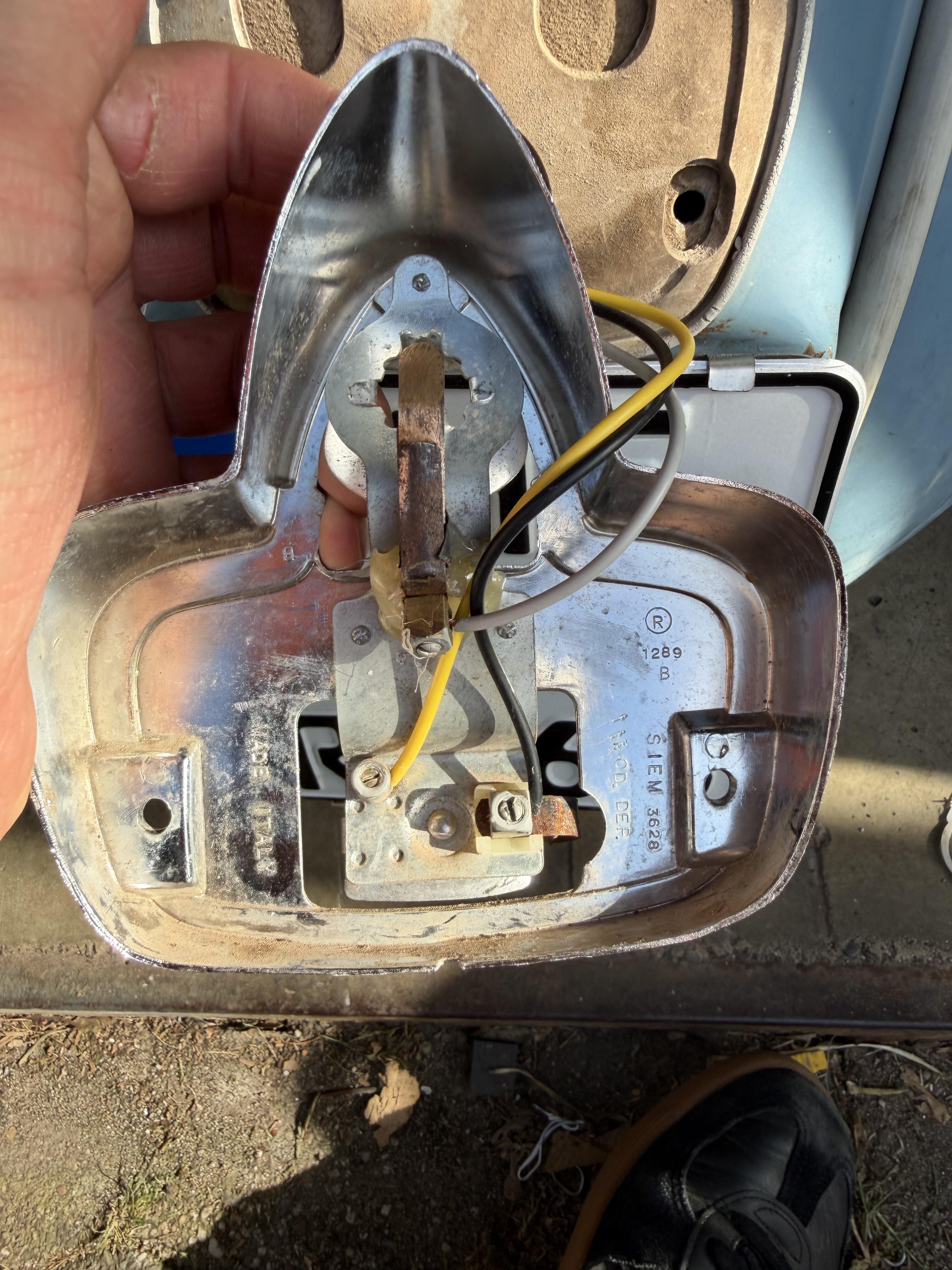

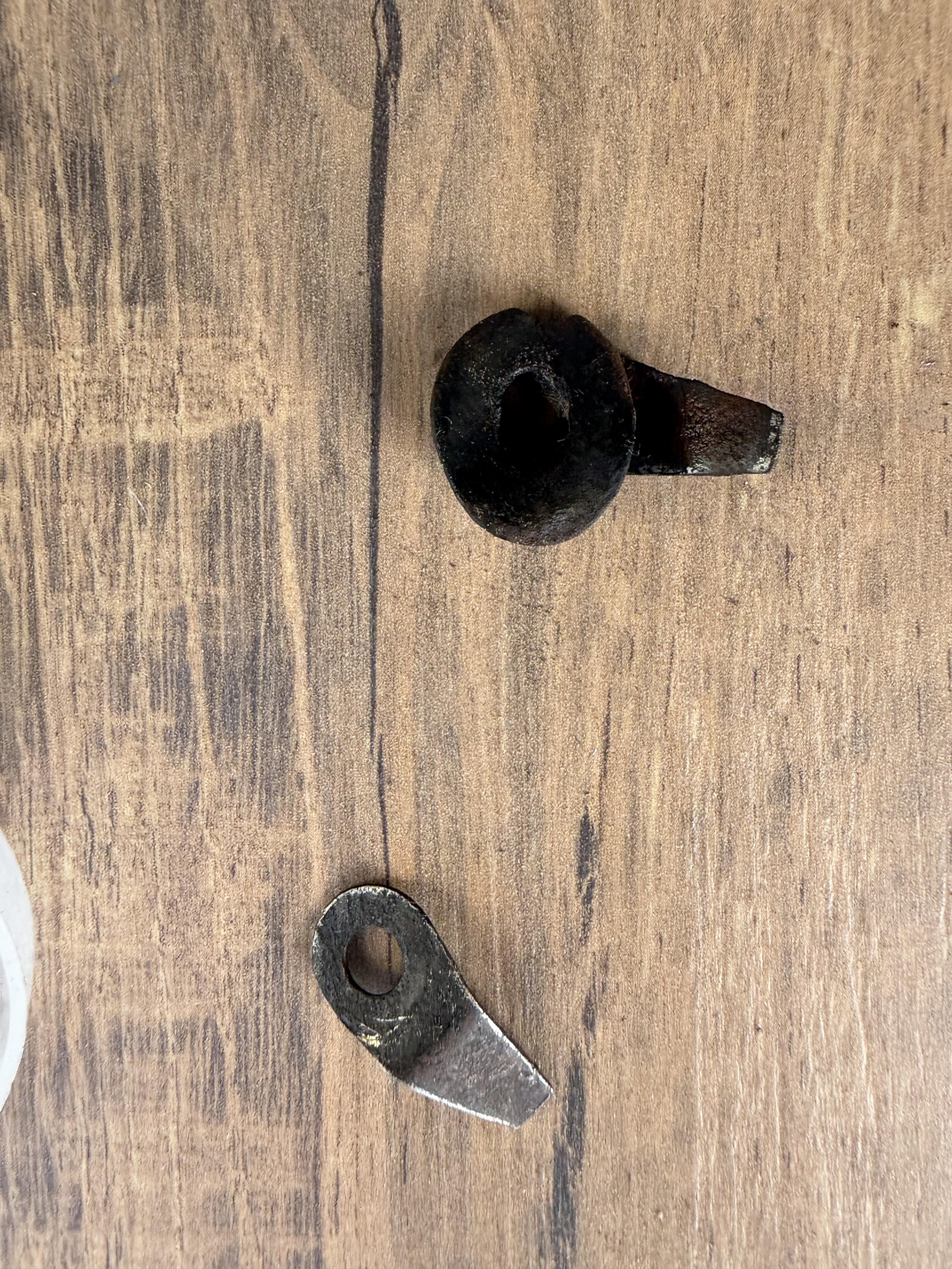

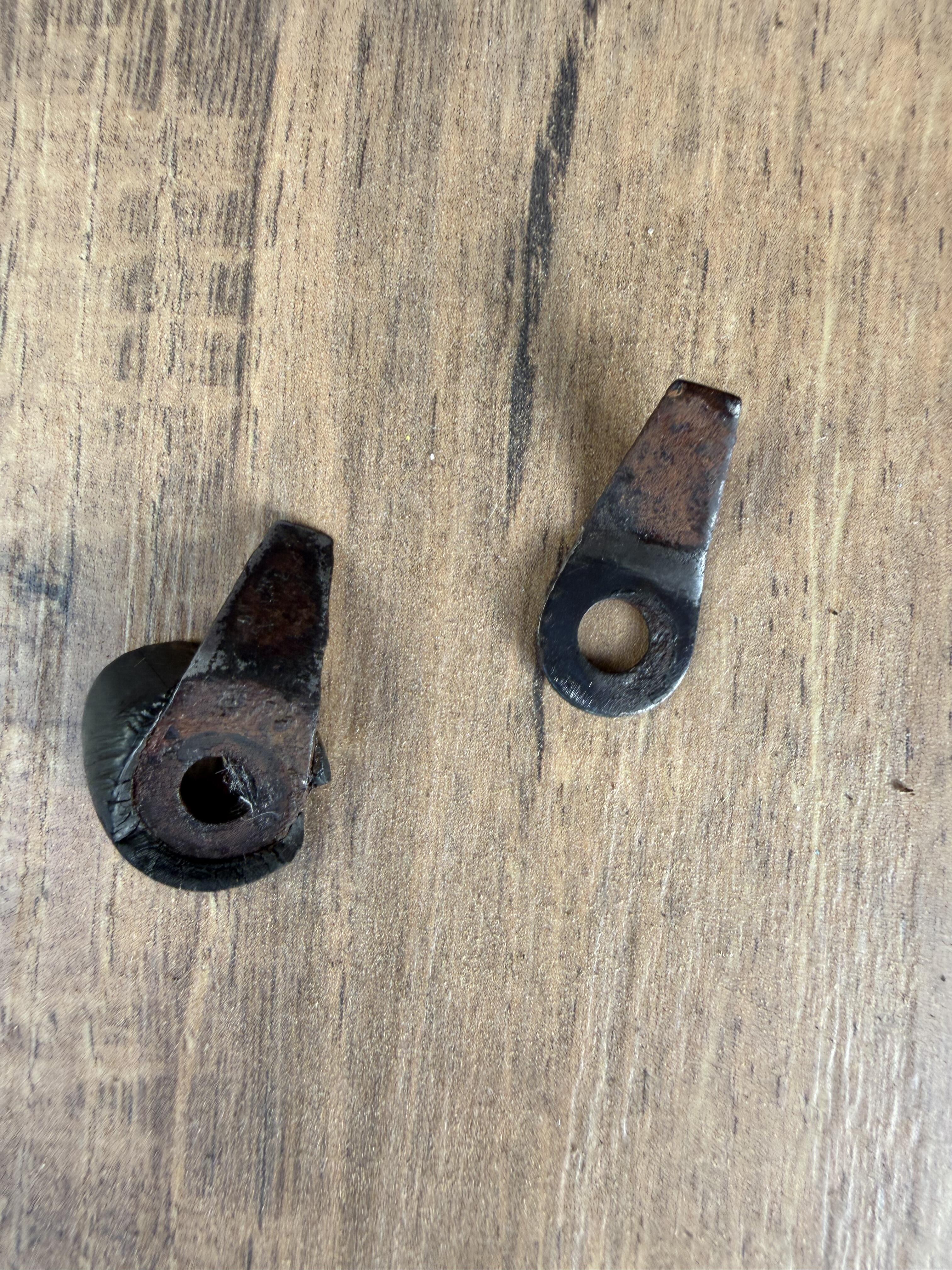

  2. Vespa 150 VBB mit PX Motor, Umstellung, 6 V auf 12 V Hallo Leute, es macht mich wahnsinnig. Nach umstellen von 6 V auf 12 V funktioniert das Rücklicht nur wenn es ausgebaut ist. Ist es eingebaut funktioniert das ganze Licht nicht mehr und auch die Schnarre nicht. Anscheinend gibt’s da irgendwie ein Massenproblem. Nun habe ich irgendwo gelesen, dass diese kleinen Dinger irgendwo da hingehören. Ich hab das Ding leider nicht selber ausgebaut, also weiß ich nicht wo die hingehören und warum ich dieses Problem habe! Kann mir jemand helfen, bitte?
