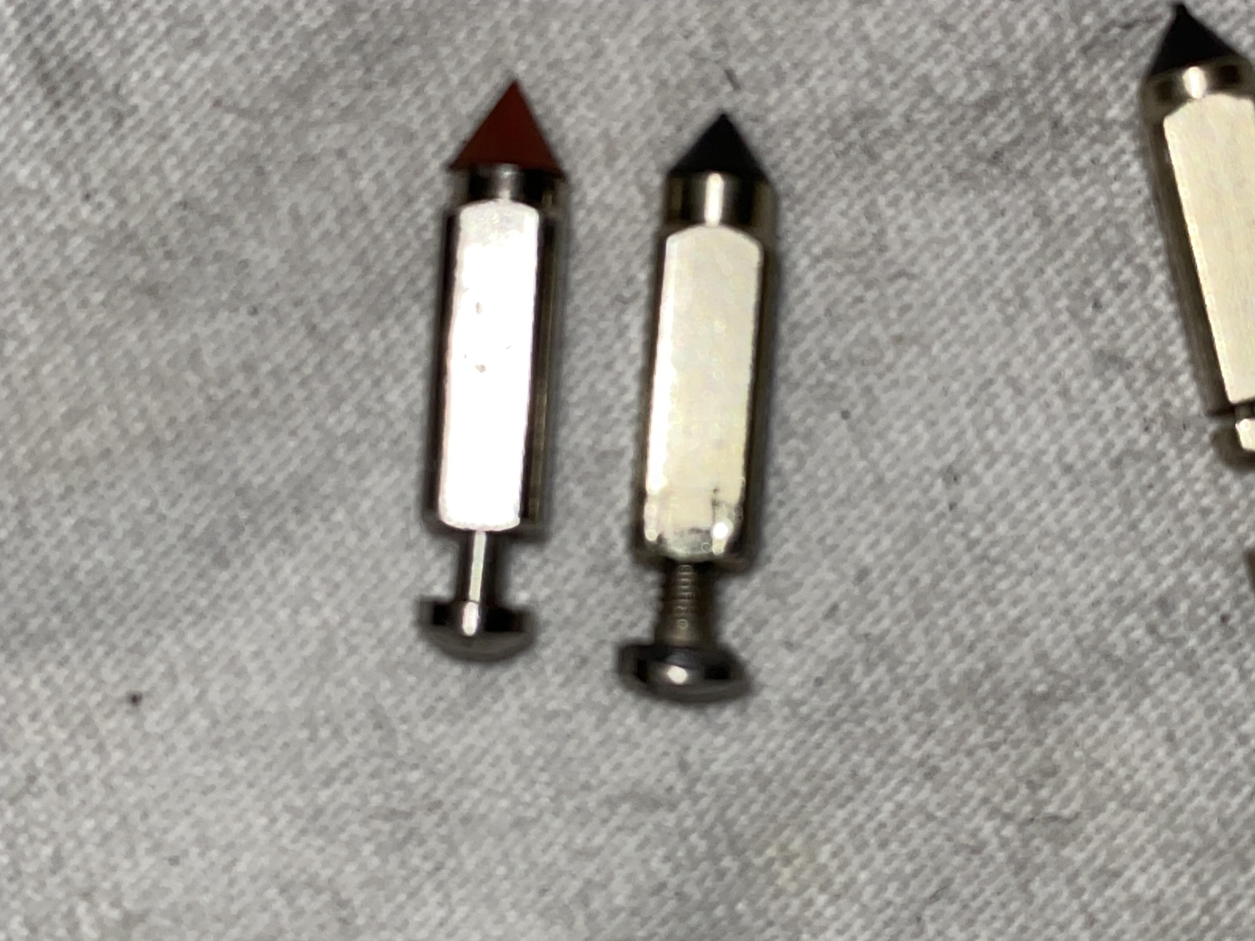

  1. Ich hab das so gelöst. Zum Test mal eine ungefederte Nadel genommen, den Pöppel abgesägt, ein M3 reingeschnitten. Das aber nur mit dem Stufe-2 Gewindebohrer, dann hemmt sich die M3-Linsenkopfschraube selber. Mit einer Feile hab ich den Linsenkopf gleich wie den Ori-Pöppel zugefeilt. Fertig- nun kann man mit einem kleinen Schraubenzieher den Schwimmerstand stufenlos einstellen. Gruß Mpire
