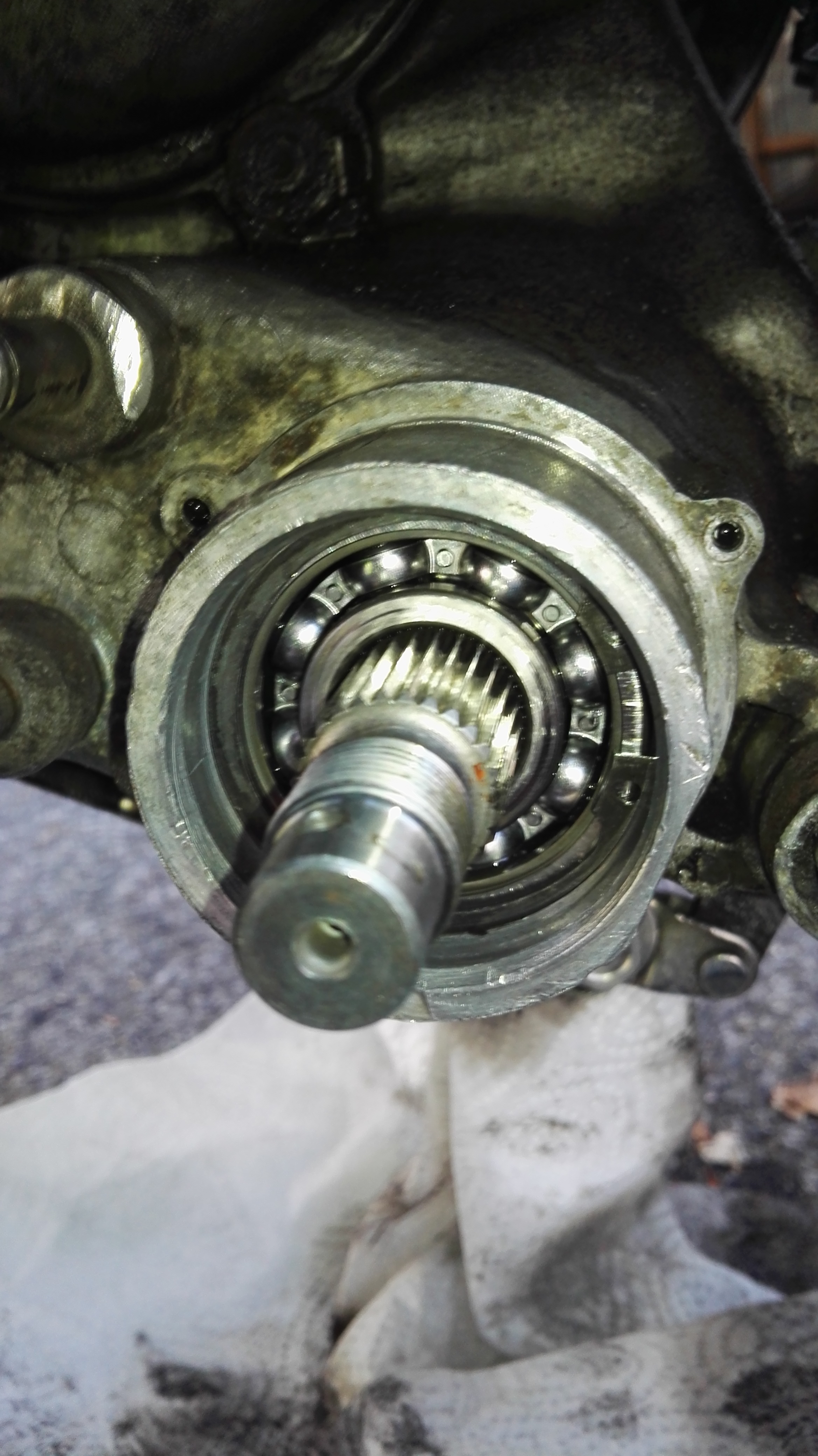

  13. Man sieht auch auf dem Simmering das die Bremstrommel sich in den ring eingefressen hatt ..

  15. Nabend ersmtal, der Simmerring ist nun raus siehe Foto. Ist aufjedenfall ein 30 Dichtring. Den neuen Simmering bündig einschlagen oder komplett bis zum Seegerring?
  16. Werde morgen gleich den Simmering demontieren, und nach der lauffläche schauen. hier noch mehr daten der Vespa.
  17. Ich bin beeindruckt, von euch super Hilfe hier also gebraucht habe ich SW 24 also dann den 30 Dichtring. Gesendet von meinem HUAWEI GRA-L09 mit Tapatalk
