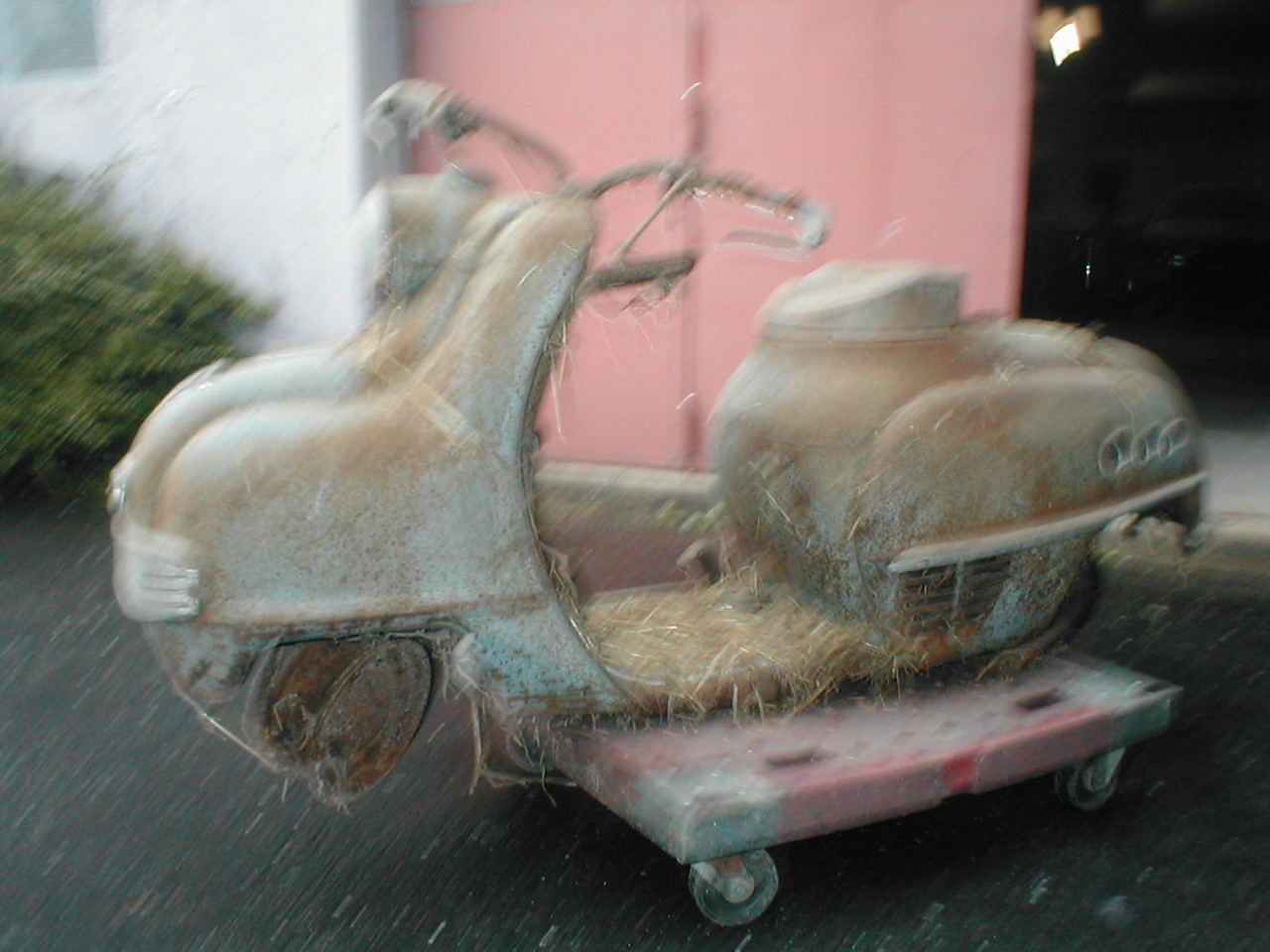

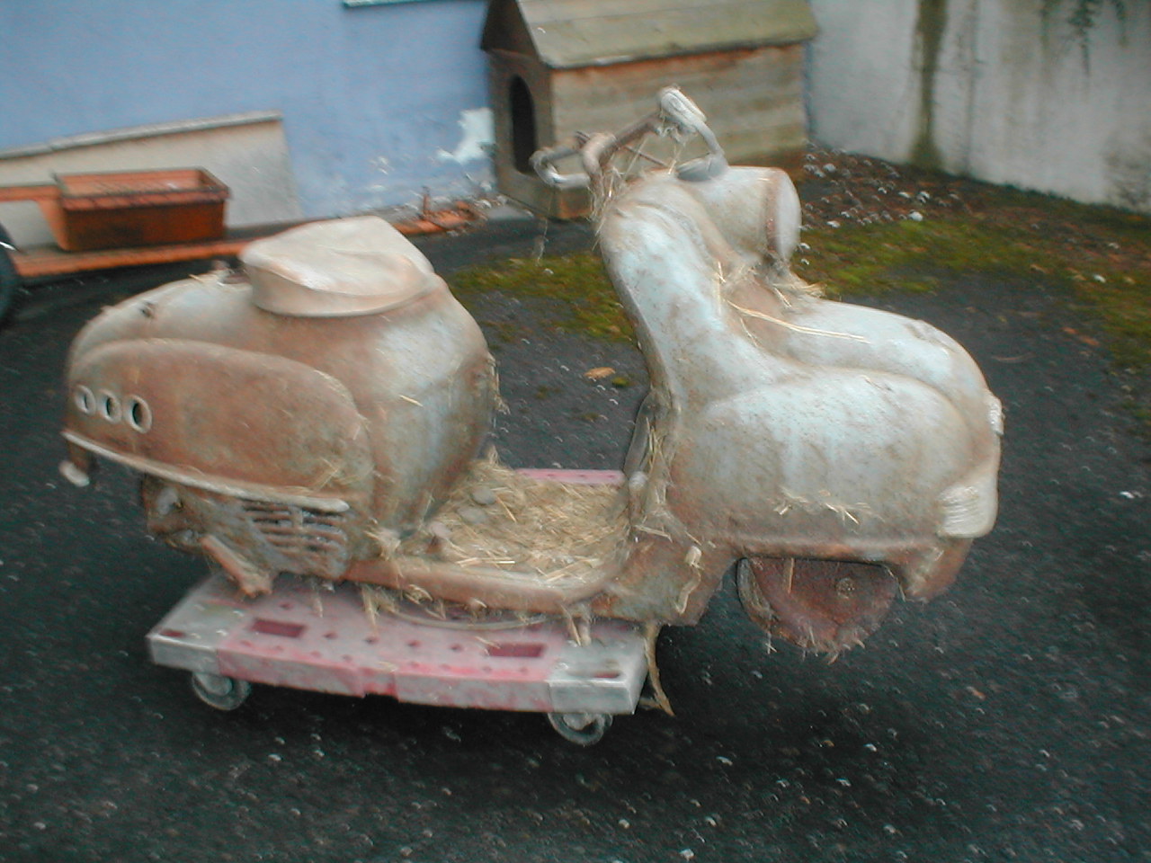

  7. Hi Leute, als kleines Dankeschön für die rege Beteiligung an meinem Frage- und Antwortspiel hier mal zur allgemeinen Aufheiterung eine Denksportaufgabe an die eingefleischte Rollergemeinde. Dies ist meine neueste (nicht ganz richtig, die Cosa hab ich zwei Wochen später bekommen) Errungenschaft, ein echter Scheunenfund! Weiß jemand, was das "Unikum" für ein Teil ist? Hab die Bilder nicht absichtlich unscharf gemacht, ist leider auf die Schnelle nicht besser gegangen. Viel Spass beim Raten....... Wilfried

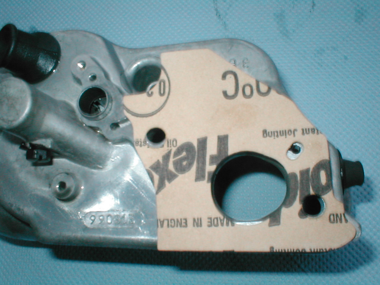

  9. Hi, hab schon wieder eine Frage: ist die Dichtung für die Vergaserwanne so richtig oder fehlt da ein Stück unterhalb der Ölpumpe?

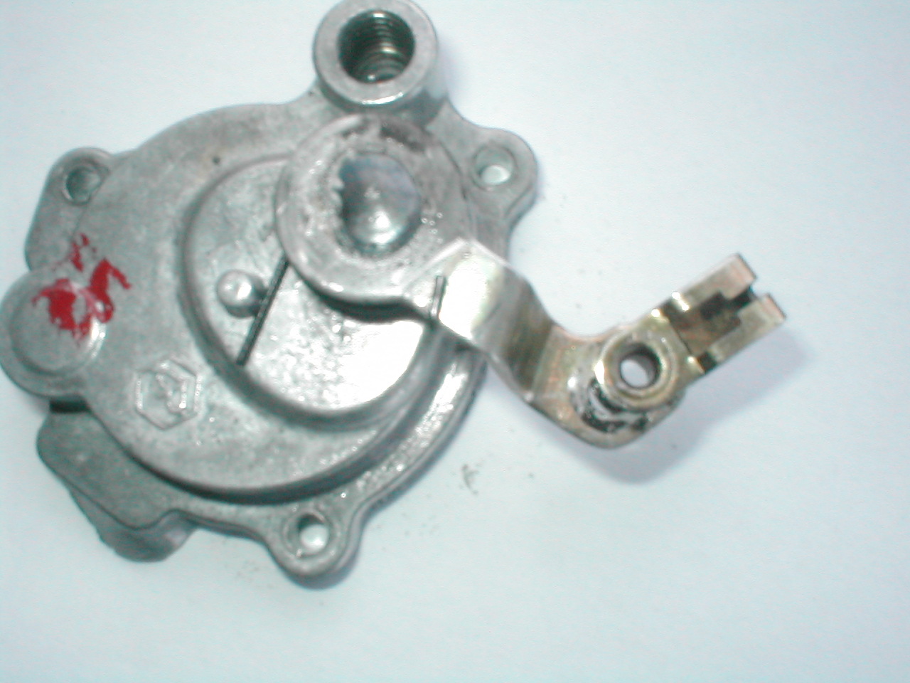

  11. Hallo und Danke Euch allen, das mit dem Winkelausgleich klingt logisch, weil ja die Verbindung zum Vergaser mit einer starren Stange geschieht und der Hebel der Ölpumpe eine Kurve beschreibt. So starker Verschleiß hätte mich auch gewundert, das Teil hat erst 14000 KM runter. Muß ich beim Einbau eine bestimmte Stellung der Kurvenscheibe beachten? Wahrscheinlich nicht, ist ja keine Markierung vorhanden. Muß die Pumpe irgendwie entlüftet werden (kenn ich so von Yamaha RD und Kawa Mach3)? Gruß, Wilfried
  12. Hallo Gemeinde, bei meiner 200er Cosa hab ich den Vergaser ausgebaut zum reinigen und dabei festgestellt, dass der Nippel, an dem der Gaszug am Ölpumpenhebel eingehängt ist, sich in einem Langloch bewegt (siehe Bild). Hat sich das Langloch ausgearbeitet aufgrund Verschleiß oder ist das normal? Wenn nicht normal, sollte ich das zuschweißen und neu bohren oder ist das landwirtschaftliche Spiel irrelevant? Danke vorab, Gruß, Wilfried
