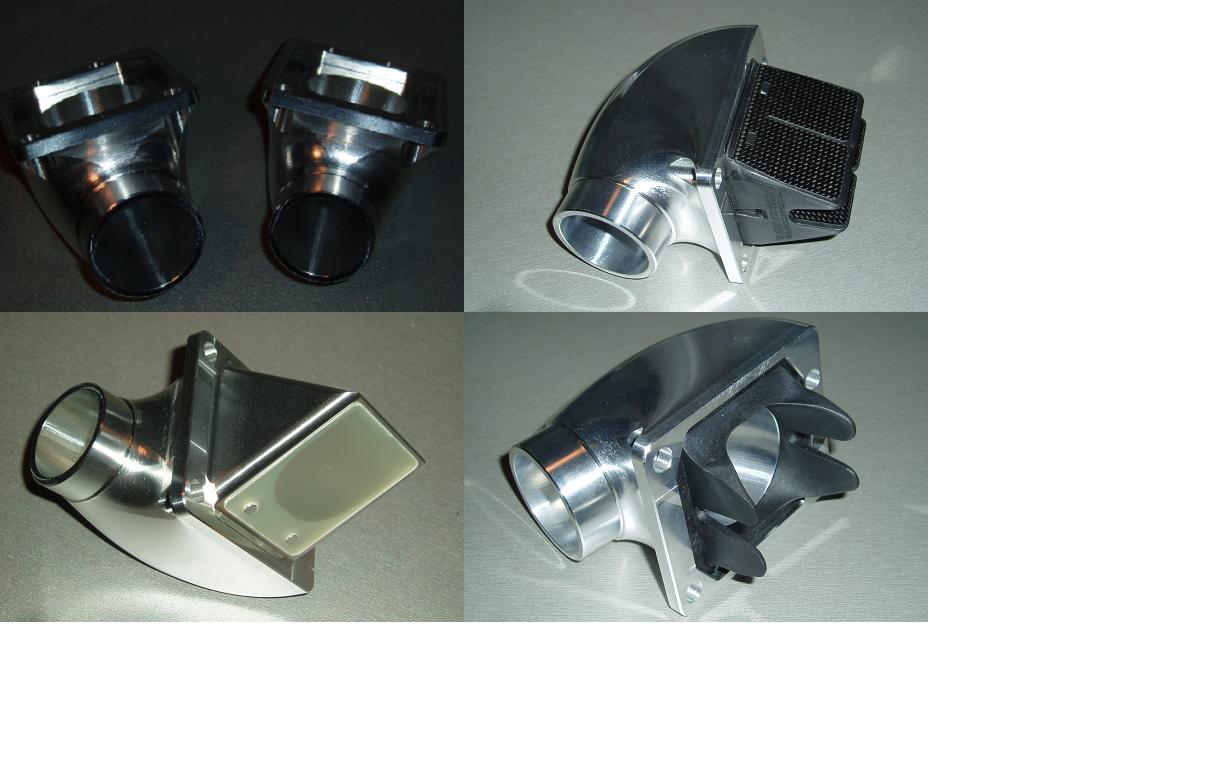

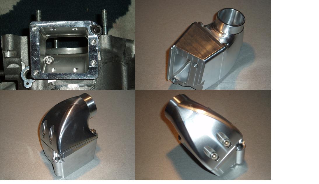

  8. Ich habe leider den Stick verloren auf dem die Bilder drauf sind die mir manche geschickt haben. Wenn das hier also einer liest der Bilder gemacht hat, am besten noch mal direkt reinstellen bitte. Wobei sich über das GSF bisher auch nur wenige der Stutzen verkauft haben. Ich habe heute mit dem CNC-Menschen telefoniert. In zwei Wochen kommen schon die flacheren Verbindungsstücke, die er mir eigentlich erst für die nächste Saison zusichern konnte. Jetzt wird dann hoffentlich für jeden das richtige dabei sein. Vier Bilder hab ich auch noch gefunden. Auf den Bildern mit der grünen Sprint ist eigentlich für alle Vergaser genug Platz. Dort ist aber auch der Motor für einen breiten Reifen etwas versetzt. Das schöne Loch im Rahmen hab ich kurzer Hand rein gemacht, weil mein Vespadealer gerade keine abgewinkelte Zugführung da hatte. Ich hatte bisher noch keine Zeit dies zu bereuen, werde ich aber bestimmt noch. Für den 34er Koso den man auf dem Bild sieht wäre das bestimmt auch so mit gerader Gasführung gegangen. Für den 30er TMX mit dem langen Schnüdel schien mir da damals aber ein Loch rein zu müssen . Auf dem Bild mit der blauen Sprint ist da schon nicht mehr so viel Platz. Es geht zwar, man kann sich aber auch überlegen, ob man nicht lieber das flachere Verbindungsstück verbaut. Dann muss aber wie bei den meisten Stutzen an der Hutze Hand angelegt werden. Was da die richtige Maßnahme ist muss jeder für sich selbst entscheiden. Wer weder an der Lufthutze und der Kühlrippen noch an dem Rahmen etwas ändern möchte und auch seinen Motor seitlich nicht versetzen möchte hat immer noch die Möglichkeit das Federbein mit dem entsprechenden Sechskant zu verlängern. Das bringt bekanntlich auch noch mal Platz. Morgen werde ich noch ein paar Bilder von dem eingebauten Mikuni machen. Das wird der Nachbarschaft ohnehin lieber sein wenn ich wieder den fahre .

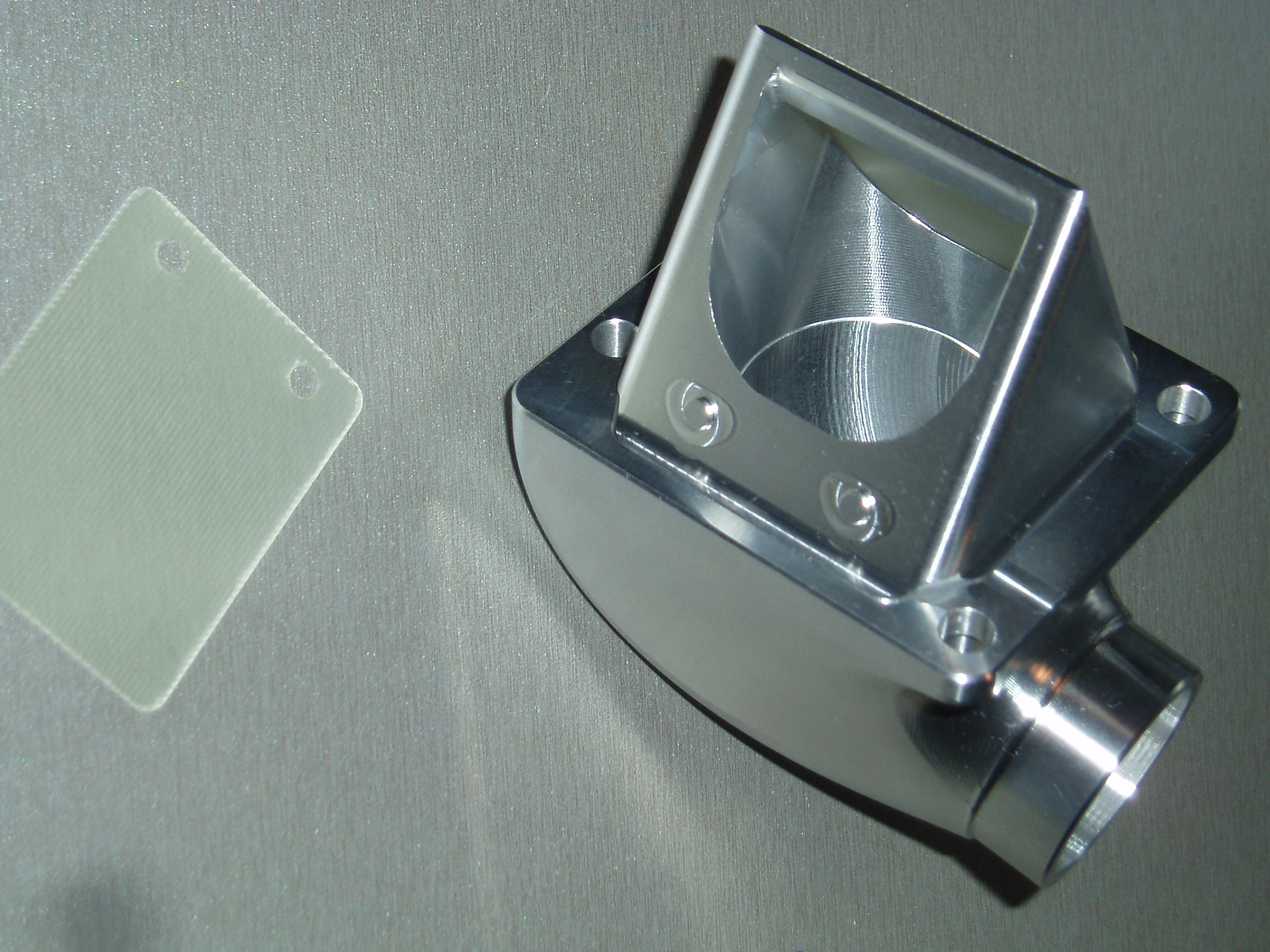

  11. Guden Tach Vespagemeinde! Es sind Semesterferien und es wird höchste Zeit, das Topic mal wieder an zu werfen. Nach den anfänglichen Kinderkrankheiten sind wir mit unserem 'LF-EVO3'-Ansaugstutzen langsam da wo wir hin wollten. Bei dieser Gelegenheit einen schönen Gruß an Jochen. Deine Erfahrungen, dass 0,3mm starke Membranplättchen für unsere Motoren eigentlich gut passen sollten, konnten wir bisher nur teilen. Daher hatten wir den Klemmspalt zwischen Membrankäfig und Membrankasten auch auf dieses Maß ausgelegt. Weil unsere Membran mit einem Handgriff gegen die Tassinarimembran zu tauschen sein sollte, musste sie etwas größer ausfallen als z.B. die RD-Membran. Die dem entsprechenden längeren Plättchen erfordern aber eine Anpassung deren Eigenfrequenz. Dies geschieht: a) durch dickere Plättchen, b) durch erhöhen des E-Moduls, oder c) durch Reduzierung deren Dichte. Wir wollten bei bewehrtem Material bleiben und haben uns für dickere Plättchen entschieden. Rein rechnerisch kommen wir mit dem Carbonmaterial von Polini auf eine Plättchenstärke von 0,4mm für Motoren bis 9000rpm. Da die 0,45mm starken aber auch nicht merklich schlechter gehen und wir nicht riskieren wollen mit unseren Dauertests nach zwei Monaten schon wieder von vorne anfangen zu müssen, fahren wir erst mal mit diesen Plättchen. Wenn diese weiterhin so gut arbeiten und auch eine ordentliche Lebensdauer erreichen, können wir endlich guten Gewissens das gesamte Packet mit Membran raus geben. Der Vorschlag von Andre mit der Nut und dem Dichtring zwischen den Bauteilen ließ sich aus Platzgründen leider nicht realisieren. Du hast uns aber auf die Idee gebracht, den durch die stärkeren Plättchen entstandenen Spalt für eine selbstklebende Flachdichtung aus Gummi zu nutzen. (Das ist das schöne am Basteln. Es passt auch manchmal 100%ig ohne so geplant gewesen zu sein ) Alle, die unsere Membran bereits gekauft haben, um mit den Plättchen selbst ihr Glück zu versuchen, dürften auch bei einer Stärke von 0,4 - 0,45mm gelandet sein und können diese Dichtung sicher gut brauchen. Solltet ihr die Dichtung noch nicht erhalten haben, liegt sie nächste Woche bei euch im Briefkasten.

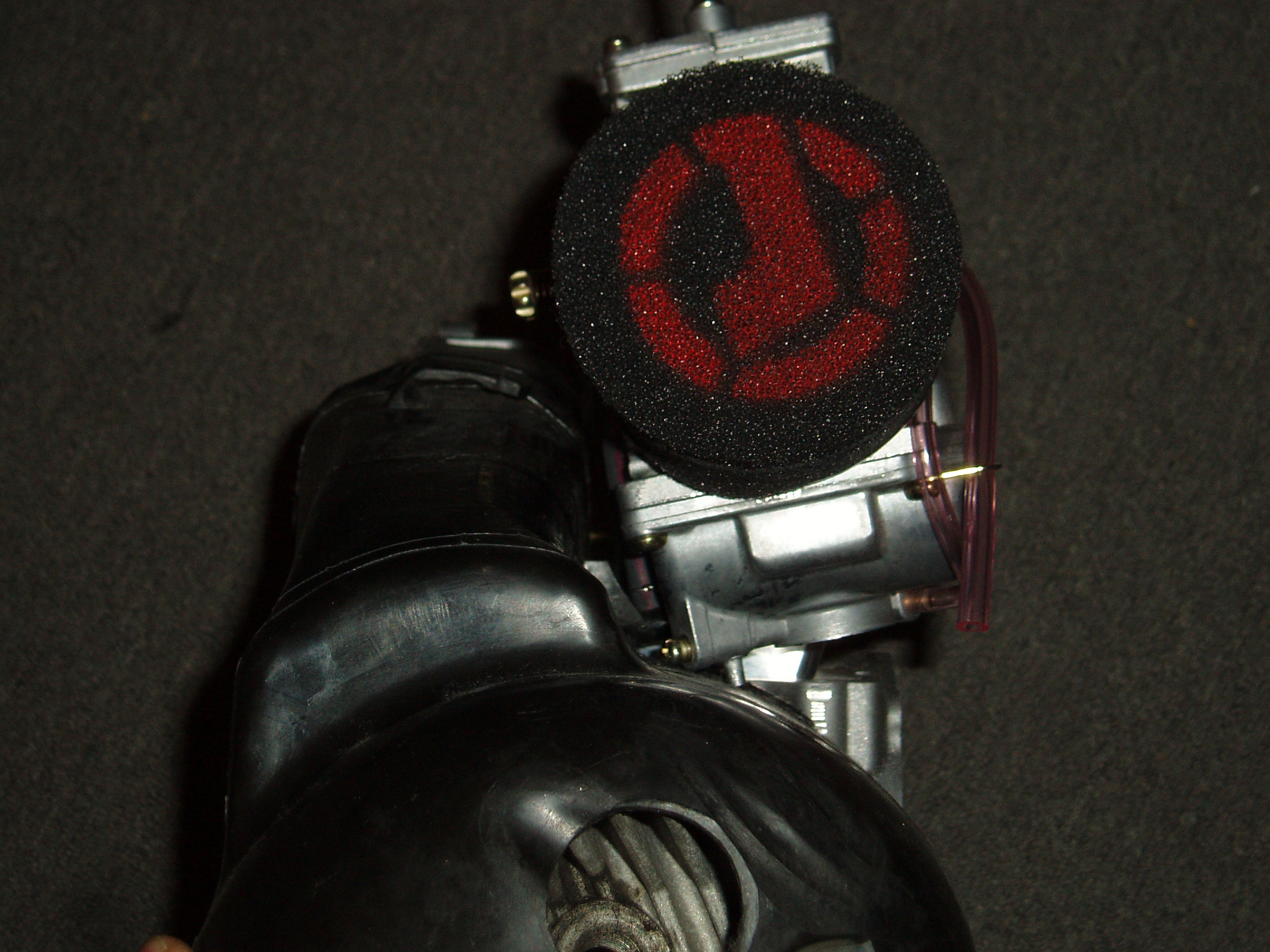

  12. Hallo zusammen, ich möchte mich nur mal kurz melden, da der Eine oder Andere in den Mails wissen wollte, warum das Projekt so eingeschlafen ist?! Das Projekt ist sicher nicht eingeschlafen. Ich hatte nur etwas Pech und habe mir meinen Testmotor an der Nebenwelle zerschossen. Ab morgen werden aber weiter fleißig Kilometer geschruppt. Die Sache soll schließlich ordentlich getestet sein. Für den 22. Mai ist der Termin auf der Rolle angesetzt. Dann haben wir auch endlich ordentliche Vergleichsmöglichkeiten was die verschiedenen Membranvarianten angeht. Die Ergebnisse werde ich dann schnellst möglich hier reinstellen. Also, einschlafen wird da nichts. Ich halte euch auf dem Laufenden. Es geht halt nicht immer so schnell wie ich das gerne hätte.
  13. Ich habe am Wochenende mit meinem Fräsmeister gesprochen. Da er für die Nut extra einen Fräser mit kleinem Kugelkopf bestellen müsste, würde sich das wieder auf den Endpreis auswirken. In Anbetracht des ohnehin schon stolzen Preises des Ansaugstutzens sollte man dies vielleicht erstmal so lassen. Es funktioniert ja auch so ohne Probleme. Sollten sich die Ansaugstutzen wirklich gut verkaufen, würde er mir das für folgende Serien dann sogar ohne Aufpreis machen. Die Verbindungsstücke mit den Innendurchmessern von 30mm und 34mm zu fertigen liegt eher einer theoretischen Überlegung zu Grunde. Das 30er Verbindungsstück kann man fast bis auf 34mm ausschleifen, und das 34er bis auf 38mm. So ist der komplette Bereich von 30mm bis 38mm abgedeckt. Wie gesagt, theoretisch. Wenn sich der Wunsch nach den 35mm-Verbindungsstück häufen sollte, spreche ich nochmal mit dem CNC-Menschen.

  15. Da diese Frage schon öfter aufkam würde mich interessieren, ob der Eine oder Andere schlechte Erfahrungen mit Stutzen ohne Nut gemacht hat. Unsere ersten CAD-Modelle sahen diese Nut vor. Da wir dann aber die Option, z.B das 30er Verbindungsstück auf einen 32er Durchmesser aufzubohren, für wichtiger erachtet haben, musste diese Nut aus Gründen der Stabilität weichen. Da der Strömungskanal vom Verbindungsgummi zur Membran konisch verläuft, genügt es den Anfang des Kanals anzupassen. Dies reduziert aber die Wandstärke der Gummiaufnahme und lässt keine Nut zu.

  21. Ursprünglich haben wir den Stutzen für die Tassinari-Membran entwickelt. Wir haben jetzt aber auch eine günstigere Membran gebaut. Diese ist nur noch nicht ausreichend getestet.
