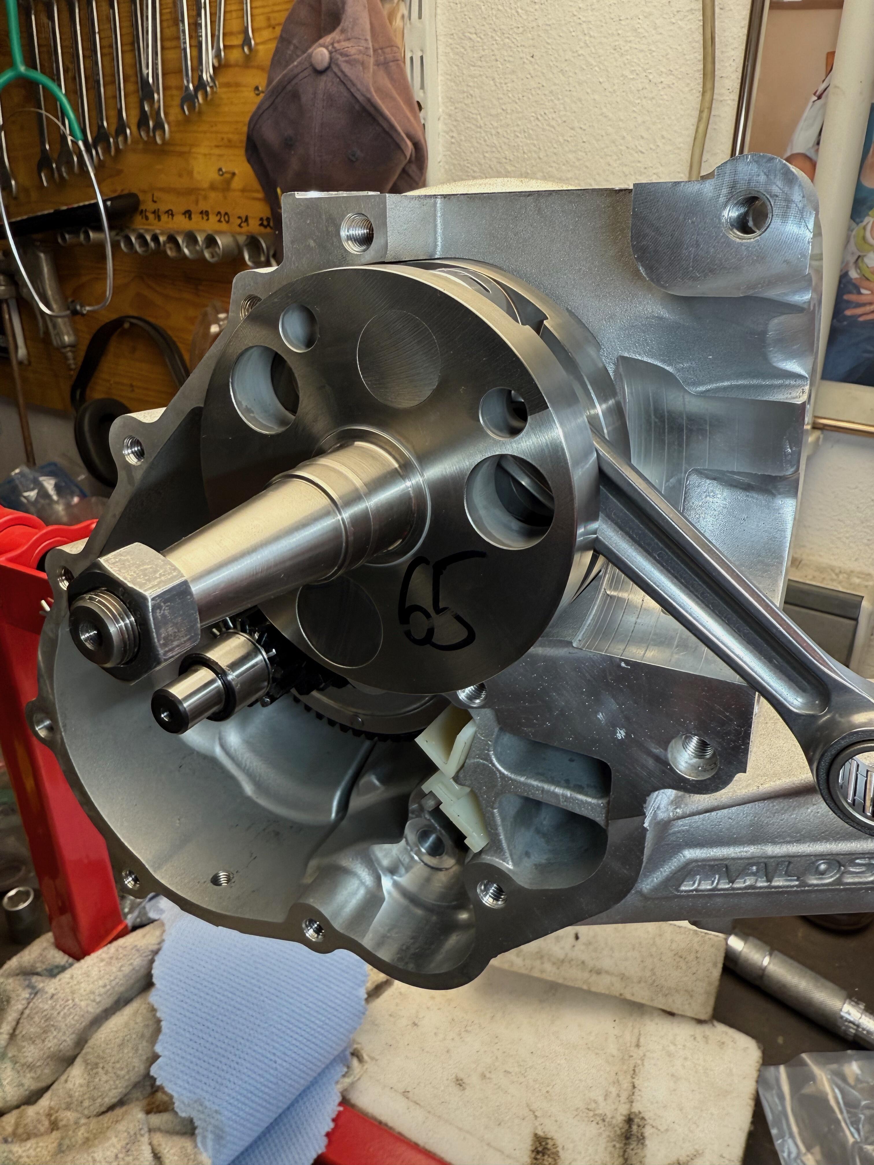

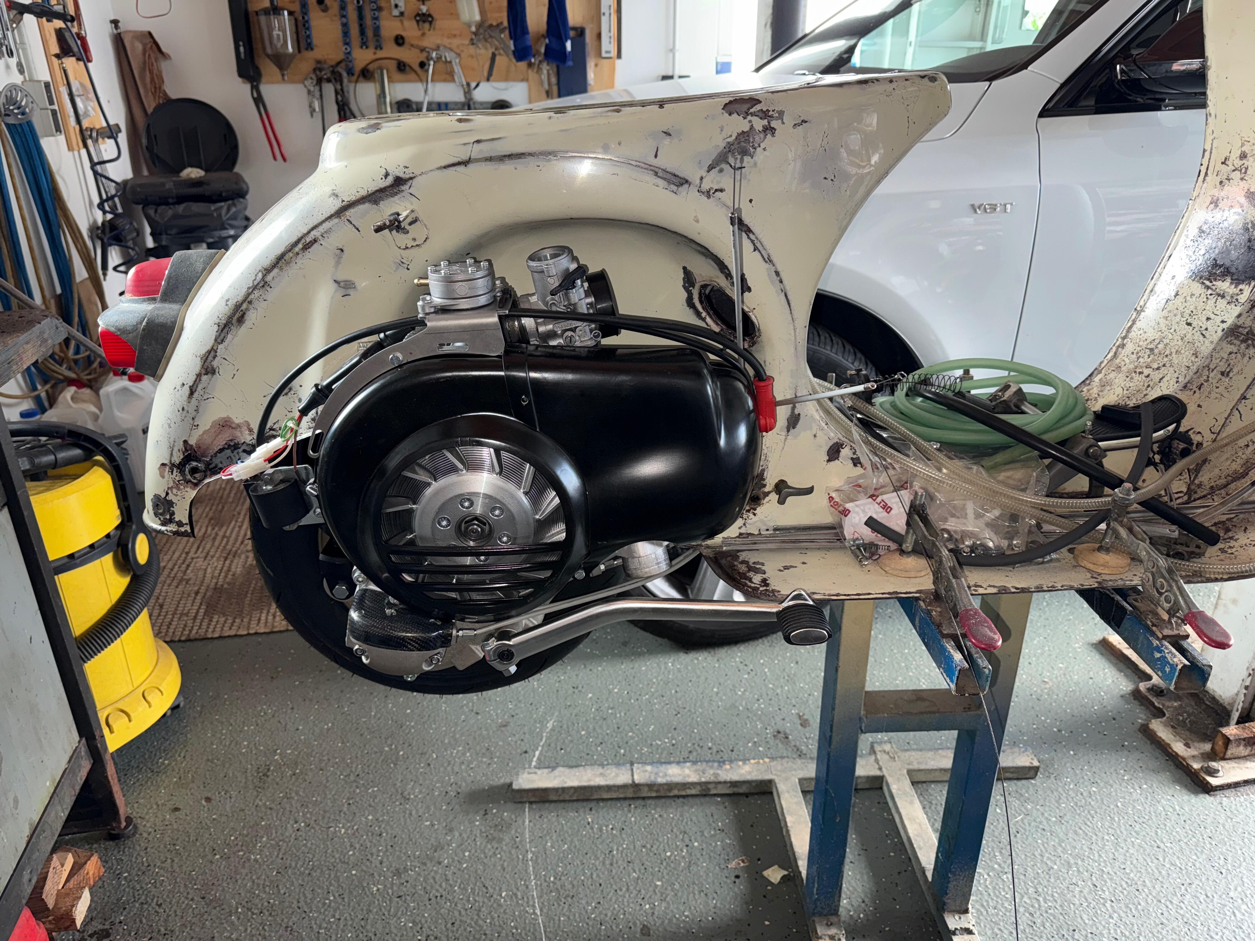

  6. Hallo zusammen, habe eine Frage in die Runde habe mir einen 244 / 265 Quattrini aufgebaut in einer Motovespa 150 S , mit der 65 mm / 128 mm Kingwelle, Membranansauger und der 30 er PHBH Vergaser mit Steuerzeiten 186 / 133 und 1,35 Quetschkannte. Düsen sind momentan AS 266 / 158 HD / 58 ND und Clip 3 habe aber hier noch Probleme beim Bedüsen , Übersetzung ist 25 / 63 mit langen 1 u. 2. Gang kurzer 3. und extra kurzer 4. Gang Fährt einer einen ähnlichen Motor und könnte mir seine Erfahrungen mitteilen , werde jetzt dann Anfangen mit Lambda abzustimmen in jedem Gang aber momentan ist es so das er obenraus im ersten und 2 zu stottern beginnt, und im 3. Gang zwischen 6.000 - 6.500 ein loch hat. Bin für jeden Tipp Dankbar.
