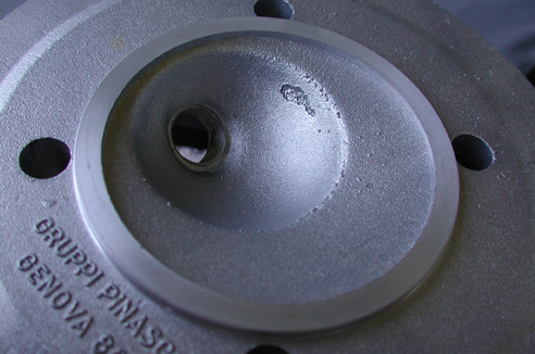

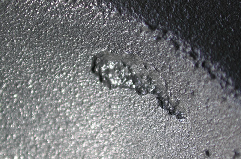

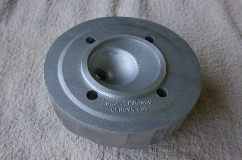

  3. Hat schon mal jemand, ich glaube man nennt das Lunker, in einem Zylinderkopf erlebt? Ist sowas ein Garantiefall, weil neu? Was kann passieren? Bin für jede Antwort dankbar. Karl
