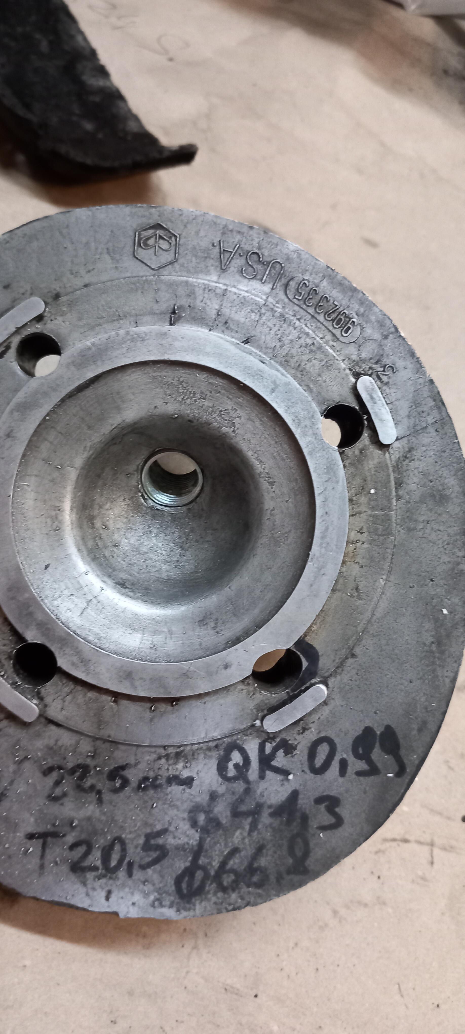

Ich kann mir bei sowas nicht so recht vorstellen, was das am Ende an Leistungs- Zuwachs tatsächlich bringen wird, lasse mich aber auch gerne eines besseren belehren.
Wird aber in dem Fall wohl kein Vergleich zu dem zuvor kommen, richtig?
Nein nicht möglich. Big Bore wurde erst nach Fräse Orgie auf den Zielkolben GOL 65 eingeschliefen.

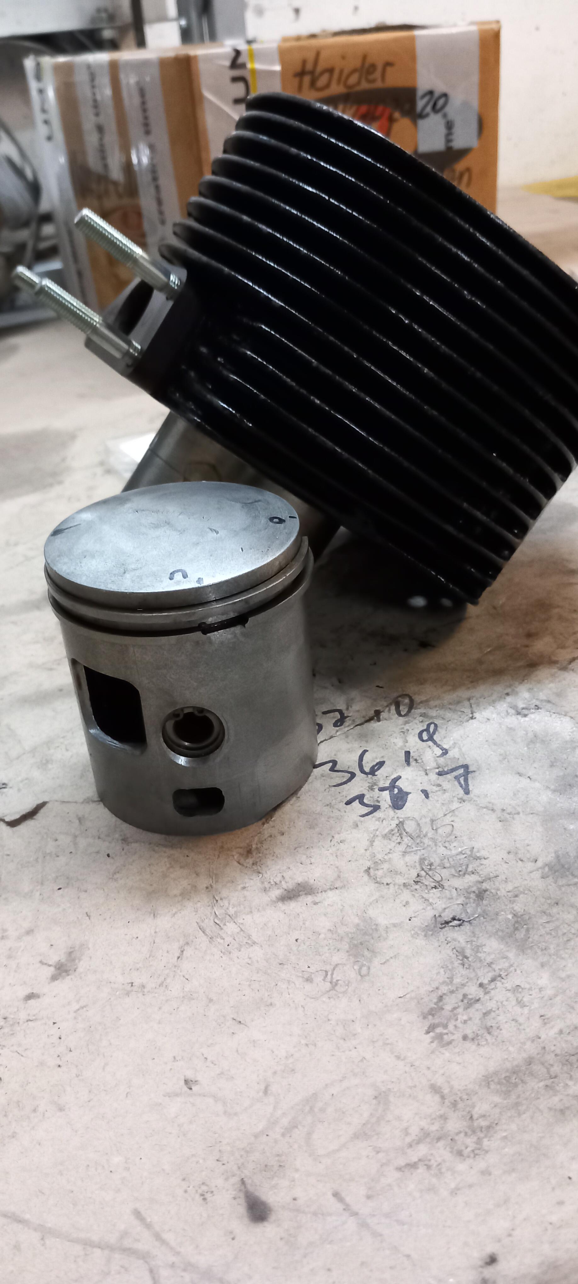

Mal ne blöde Frage, ich hab hier noch NOS Kolbenringe aus den 70ern für eine ss180 rumliegen.
Würdet ihr die noch verwenden oder sind die eher für die Vitrine? Gibts aktuell für den Standard Kolben der ss180 in den bekannten Shops überhaupt passende Kolbenringe zu kaufen?
@reusendrescher hat recht, die haben eigentlich kein Ablaufdatum.
Ringspalt messen!
-> 0,2mm ÷ 0,35mm (laut Werkstatthandbuch)
Bearbeitet von GelbStich
altes Toleranzzeichen eingefügt
On 6/20/2023 at 11:10 PM, fritzomatic said:
Aber +/- 0,35mm kann ja nicht stimmen bei 0,2mm 😉
Das stimmt schon.
Piaggio gibt 2mm als maximale Verschleißgrenze an, die würde ich aber nicht mehr fahren.
Ringspalt 0,2mm - 0,55mm kann man problemlos verbauen.
180 SS ist hier in der Übersicht nicht gelistet, die gleichen Toleranzen gelten aber auch für die 180er:
vor 35 Minuten schrieb GelbStich:
Das stimmt schon.
180 SS ist hier in der Übersicht nicht gelistet, die gleichen Tolleranzen gelten aber auch für die 180er:
Ok danke nochmal. Ich meinte ja nur das plus/minus Toleranz von, 0,35mm nicht geht, wenn dann nur plus 😉
Ja verstehe, größeren Ring bekommst Du ja gar nicht in den Zylinder,
finde nur das Toleranzzeichen nicht, ich such mal in der Charmap und ersetz das oben.
