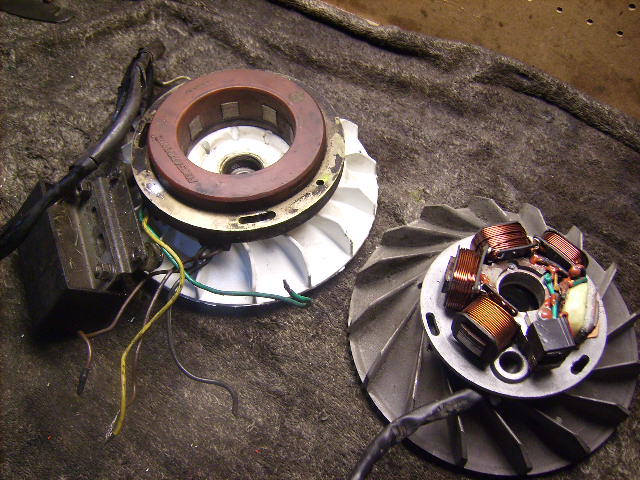

Es gibt Femsa mit Innen und mit Aussen Rotor.
Hier mal ein Bild von der "alten", verbaut bei der DS, Innenliegende Magnete:
Klick...
Das hier ist die andere, neuere:
Klick...
Schön zu erkennen an den unterschiedlich geformten Lüfterrädern.
Die Motoren mit der "neueren" haben meistens die Bohrungen, um Femsa oder Ducati Lichtmaschinen zu verbauen.
Die Kurbelwelle ist identisch.
Die Lichtmaschine der neueren sieht so aus:
Lichtmaschine
Die "alte" Femsatronic (Auch in der 160 GT ab 68 verbaut, 12 Volt, elektronisch) sieht so aus:
Femsatronic
Das ist die, mit dem anderen Konus an der Welle.

also hab die motoren grad mal angeschaut - verschiedene Polräder!!! Perfekt! Danke nochmal an den Spanier.
