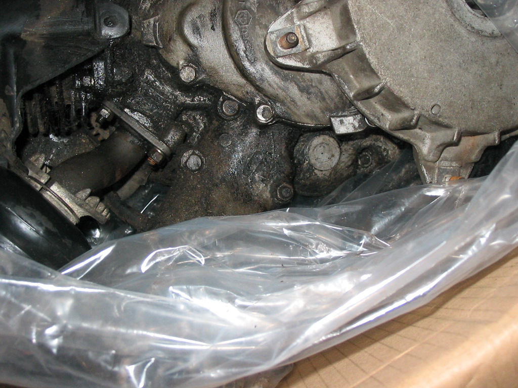

Kann man hier (siehe Bild) einen Kickstarter nachrüsten, oder macht es Sinn auf Batterie, Relais etc. um zu bauen?
Der Motor soll in meine XL2 (bisher 4 Gang mit Kicker), weil mein alter Motor ziemlich durch ist (ausgerissenes Gewinde an der Getriebeölschraube, Polrad und Kurbelwelle platt, Motorhälfte gerissen).post-13114-1135453342_thumb.jpg

ich hab zwar keine ahnung wie der elestart-motor aussieht aber der kickstarter wäre ohnehin auf der anderen seite.

Nö, die Kickstarterwelle würde schon da rauskommen. Habe so einen Motor aber auch nicht in der Hand gehabt; daher weiß ich nicht, ob das eine Art Stopfen ist oder ein "zues Loch". Bei ersterem könnte ich mir die Nachrüstungsmöglichkeit vorstellen ...

@dare: der Kicker kommt schon normalerweise auf dieser seite heraus.
Scheint so auszusehen als ob dort ein stopfen drinne ist. muss halt sehen ob der raus geht, die nut für nen oring dort trotzdem vorhanden ist, das restliche getribe bzw. motorblock ebenfalls für nen kickstarter brauchbar ist.

Für mich sieht das aus als wäre da nur ein Pfropf drinnen. Aber da wahrscheinlich keiner schon mal so eine Motor umgebaut hat( Import). Bleibt dir nur das eine den Motor zu spalten und mal von innen nach zu schauen ob man eine Nut für den O-Ring für die Kickstarterwelle sieht.

Das ist kein Stopfen!!
Das Gehäuse ist an dieser Stelle geschlossen, die ganzen inneren Aufnahmen für Feder und Kicker Ritzel sind allerdings vorhanden!
Das Gehäuse muß sauber aufgebohrt, und ein O-ring Sitz gefräst werden.
Das ist kein Job für die Heimbohrmaschine oder fürn Dremel, wenn du nicht die Möglichkeit hast das vernünftig zu machen, dann lass es! Du bekommst das sonst im Leben nicht dicht!

@v50-Stoni: Das ist doch mal eine Ansage! Vielen Dank für den Hinweis. Dann spare ich mir den Umbau auf Kicker und gucke lieber nach elestart-Teilen.
@all: welche Teile brauche ich außer Batterie, Relais und dem Schalter? Der Starter und das Polrad sind vorhanden.
