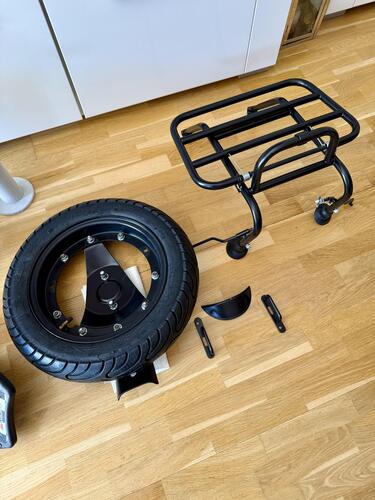

Wie sehr ich doch effizientes Werkzeug liebe. Das gute Teil ist ein Werkzeug für Fahrrad Steuersätze und taugt immer mal wieder, um Lager schonend und kerzengerade einzuziehen, für Silentgummis und viel anderes Zeugs.
Hier geht es dann mal homöopathisch weiter, nachdem der ausgebesserte Rollrasen anwachsen muss.
Über Ostern hab ich (leider nur
) 2 Wochen sturmfrei, da hab ich hoffentlich mal viel Zeit für weitere Arbeiten.
Zumindest sind hier alle Lager, Ringe Beläge neu und das kann dann noch mit Steuersatz, Dämpfer und paar Kleinigkeiten komplettiert werden.

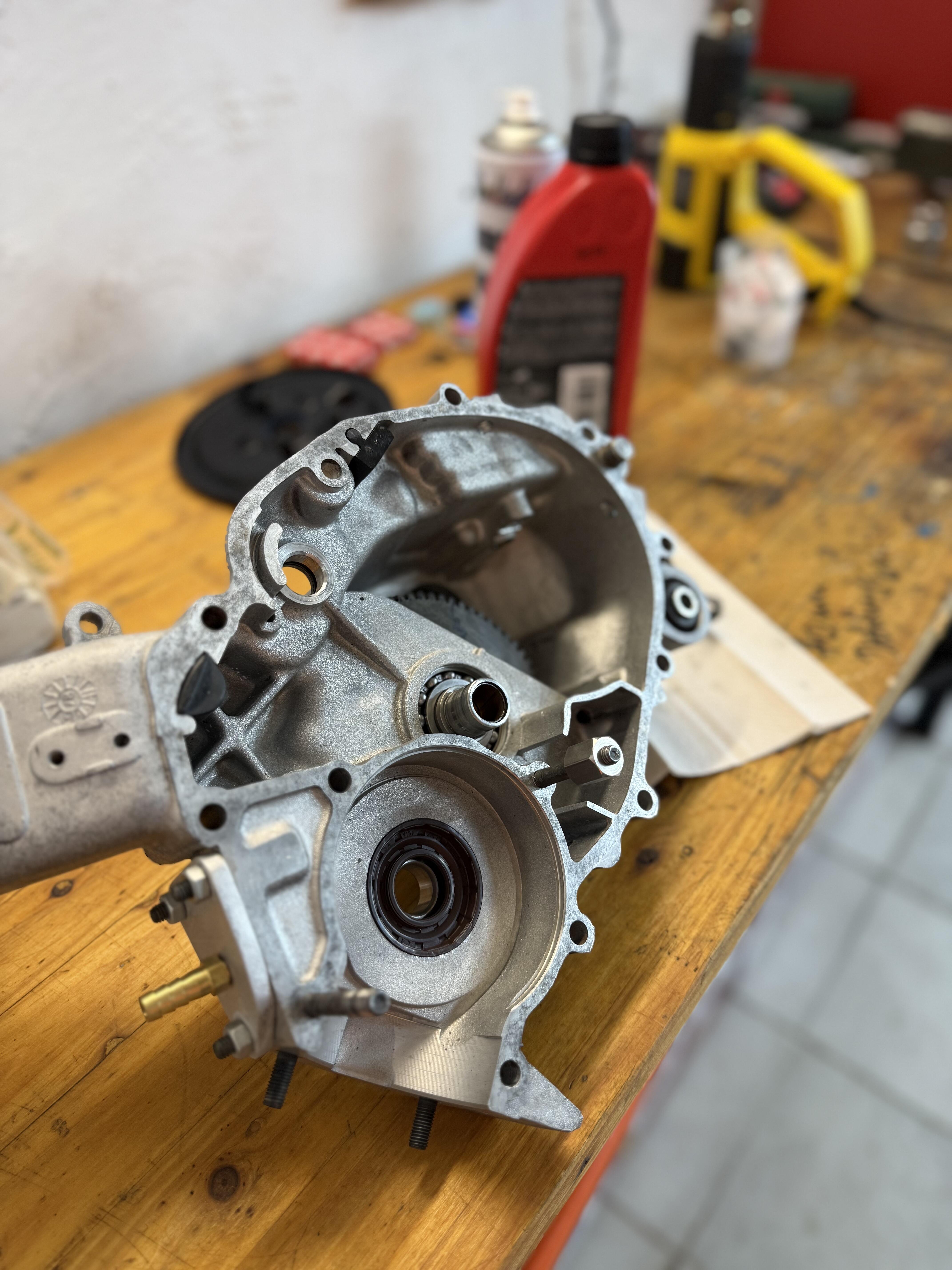

Frage zur Schaltwelle nochmal.
Kann man die geschundenen und zu groß ausgenudelten Löcher in der Welle und für den Schaltzugteller bzw. den konischen Splint günstig retten? Zuschweißen / Hartlöten und neu bohren vielleicht?
Sollte für einen guten Metaller doch kein Problem sein, denke ich?
Ich muss eh lokal jemanden suchen, weil ich die Bohrung für die Schaltwellenbuchse nicht mit meiner improvisierten Standbohrmaschine setzen will, soll ja genau werden.

@MyS11
Konischer Stift Schaltrolle
Die Bohrung mache ich von Hand.  So eine konische Reibahle kostet nicht viel,  passtifte habe ich noch da, könnte dir einen senden.
Schaltwellenbohrung.
Es gibt eine Version mit nur Buchse ohne SiRi. Solch eine Bohrung kannst auch von Hand machen wenns gut bist. Auf Maß dann mit Handreibahle.
Ansonsten gibts ausreichen Dienstleister im Forum die dir das schnell machen

Ich mache eigentlich gerne Dinge selbst aber kann daheim nicht alles. Ich schau mal nach und mach mir ne Einkaufsliste, den Rest such ich lokal. Sonst muss ich wieder alles wegschicken und ggf länger warten.
Die Buchsen hab ich da, die ohne WeDi mit O Ring
Die Bohrung für den Stift sieht nicht gut aus. Allerdings frag ich mich grad, ob ich nicht einfach 45 oder 90 Grad versetzt ne neue setzen kann, muss ich später mal schauen.

Posted
das mit dem versetzen hab eich mir auch schon mal gedacht, wollte das Material aber nicht schwächen.
der originalstift ist ja ein 3,5er. Ich habe auf 4,0 aufgerieben und gut ist.

4.0 könnte bei mir eventuell noch klappen. Welle bestimmt, der Teller könnte problematisch sein.
Ich hab mal gerade jemanden lokal angefragt, bei dem ich schonmal ein wildes Drehteil hab machen lassen. Wenn der Zeit hat, geht das bestimmt.

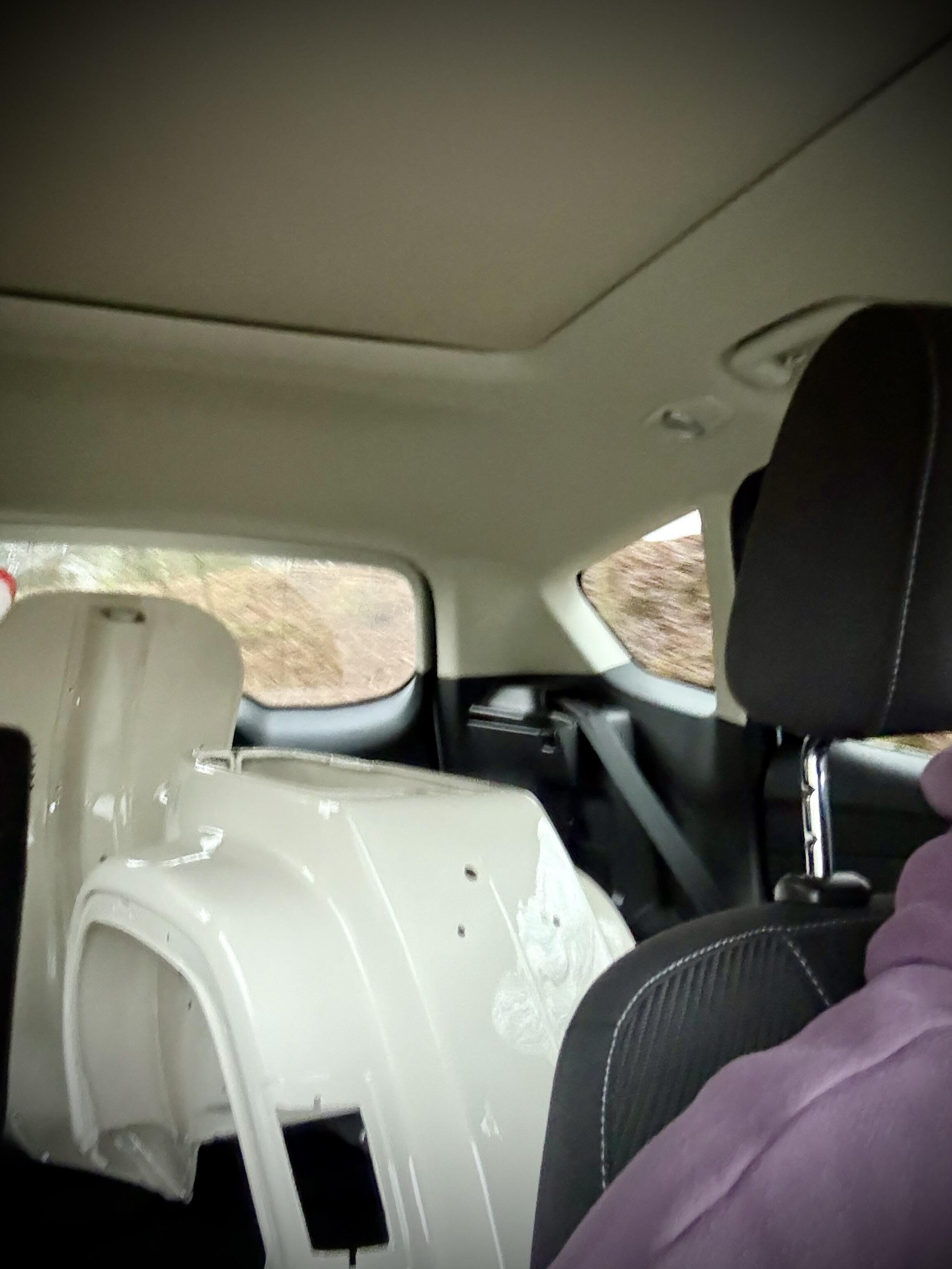

Heute ging es mal am eigenen Kram weiter, während ein Roller aus dem Bekanntenkreis TÜV hat und der nächste Patient (80er auf B196) auf der Werkbank einweicht (unterer Motorbolzen).
Jemanden in der Firma aufgetan, der mir die ganze Sache mit der Schaltwelle macht, dafür Kegelbohrer, konische Reibahle, Stift und 13 H7 Maschinenahle bestellt und dann auch noch ne schnelle Autobahnhatz am Abend mit der PK…im Kofferraum zum Lackierer.
