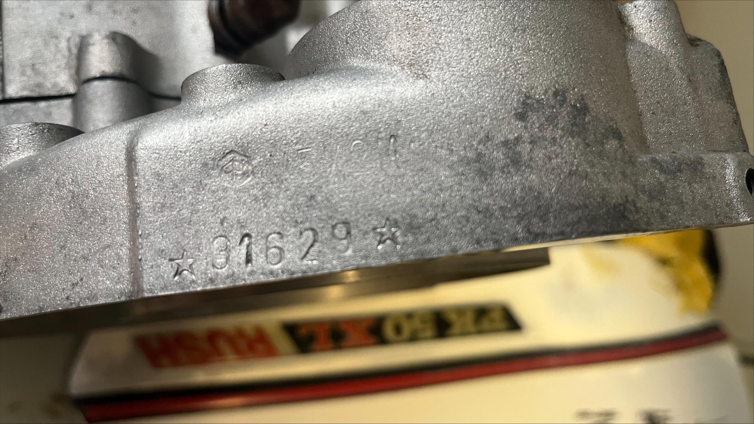

luigi88 Geschrieben Gestern um 09:15 Teilen Geschrieben Gestern um 09:15 Kurze Frage, welche Kickstarterwelle mit Ritzel soll jetzt original in einer Pk50xl2 drin sein? Hab gerade einen eher ungeöffneten hier, der hatte aber eine Welle mit 11 Zähne. Link zu diesem Kommentar Auf anderen Seiten teilen Mehr Optionen zum Teilen...
