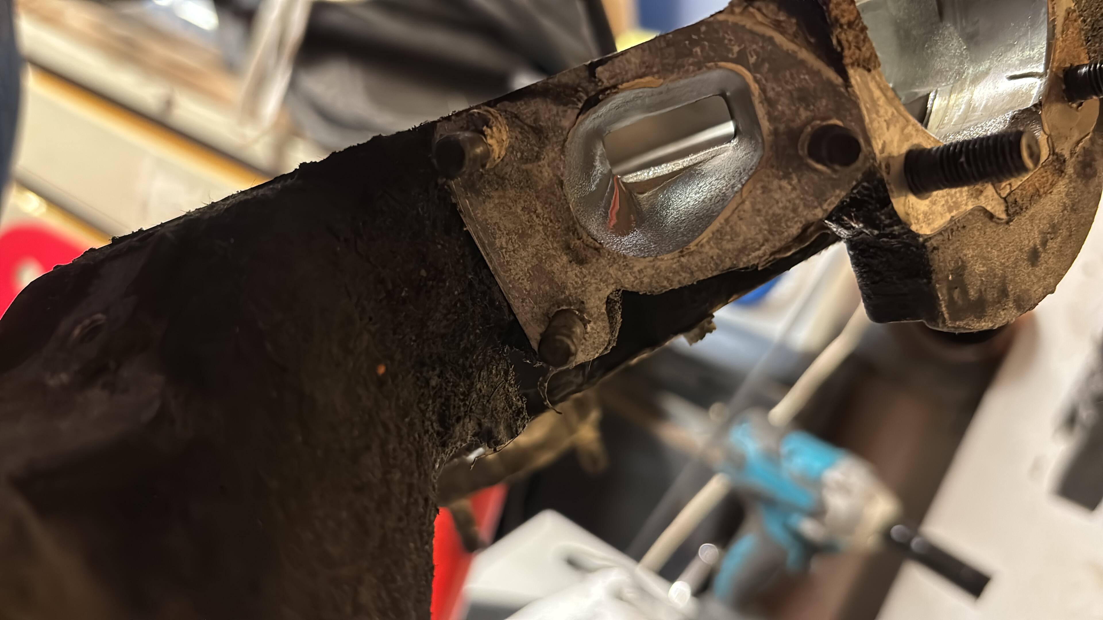

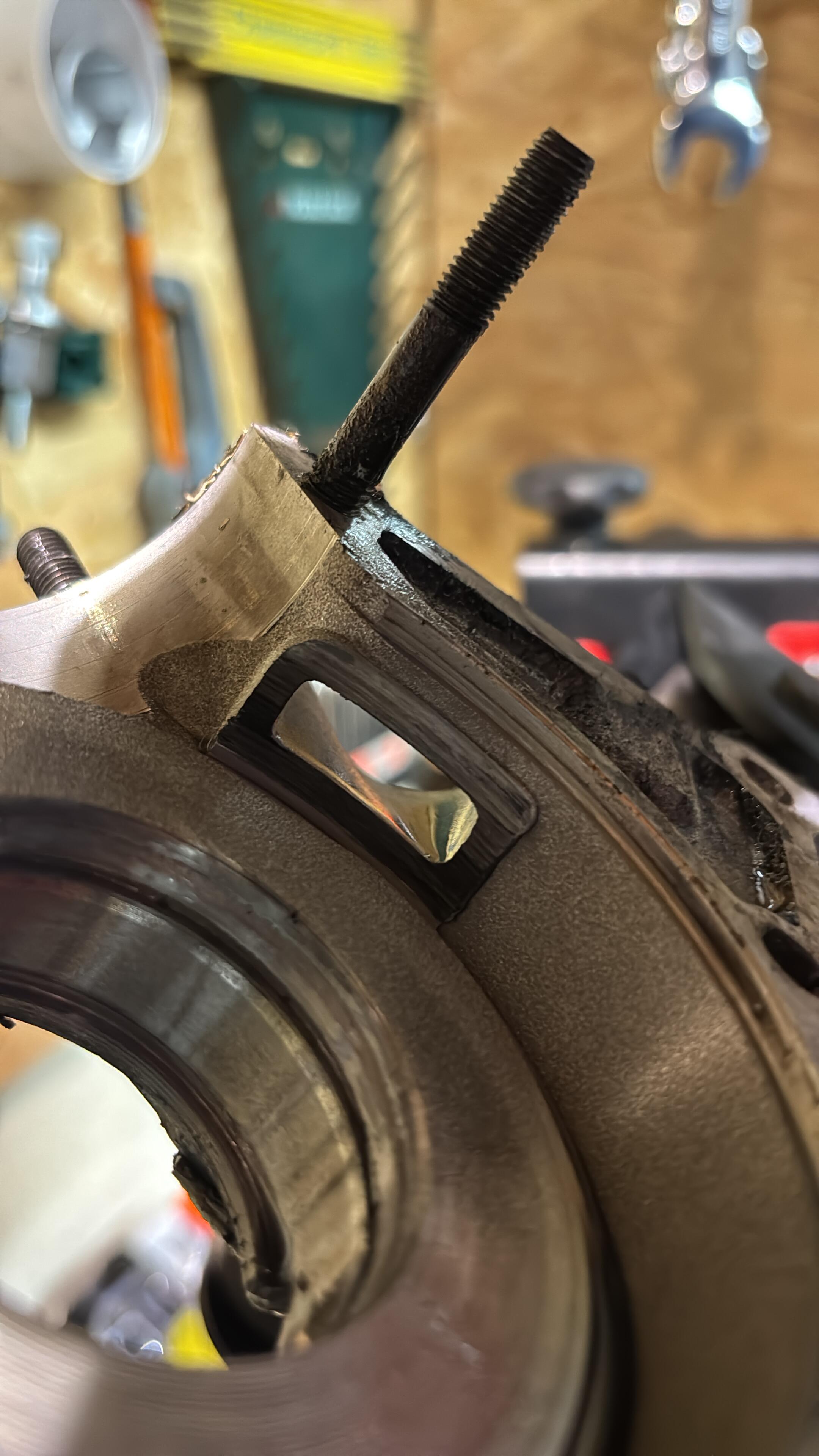

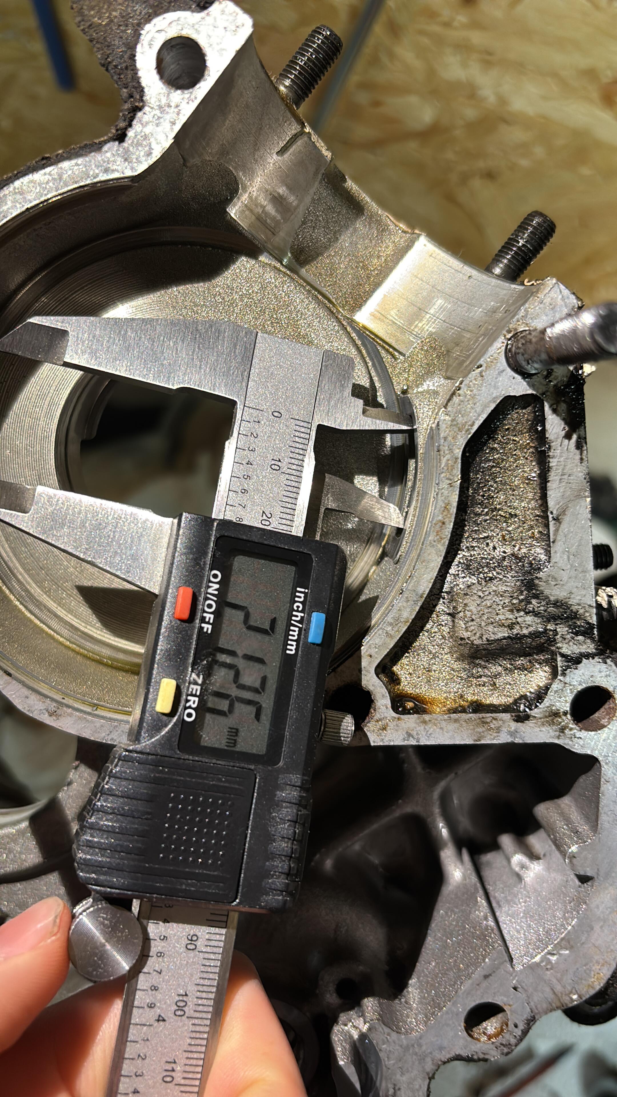

Ok, danke, ich hab jetzt Folgendes gemacht:
Zylinder und Ansauger mit allen Schrauben locker montiert, dann
+ Zylinder Einlass oben
+ Kuwe Einlass oben
+ Kuwe Einlass unten
+ 3 Gehäuseschrauben des Ansaugers
+ Zylinder Einlass unten (weil der Bolzen beide Teile verbindet)
+ zuletzt Zylinder
festgezogen.
Ich lass die Dichtmasse trocknen, dann drück ich ab.

Thema 133 DoA Ansauger montieren: Hab den Ansauger jetzt 5 mal re- montiert. Problemstelle ist wohl der Zylinder-Ansauger, der auch den oberen Teil der Dichtfläche des Kuwe-Ansaugers beheimatet. Diese Dichtflächen haben sich beim Anziehen immer verschoben. Hab die jetzt auf Schleifpapier abgezogen und mit viel Dichtmasse montiert, dann war der Ansauger dicht, aber es hat am Zylinderfuss rausgepfiffen:wallbash:
Alles nochmal alles von vorne. Dann hat es bei der unteren Schraube des Zylinder-Ansaugers gepfiffen...:shit:
Jetzt sollte es passen, aber freiwillig bau ich keinen mehr.

Eine gute Einsicht, meiner Meinung nach. Die Problemchen können auch schnell zurückkommen, wenn sich im laufenden Betrieb Zylinder und Gehäuse unterschiedlich ausdehnen.

am oberne anschluss zwei dichtungen nehmen - klappt fast immer
