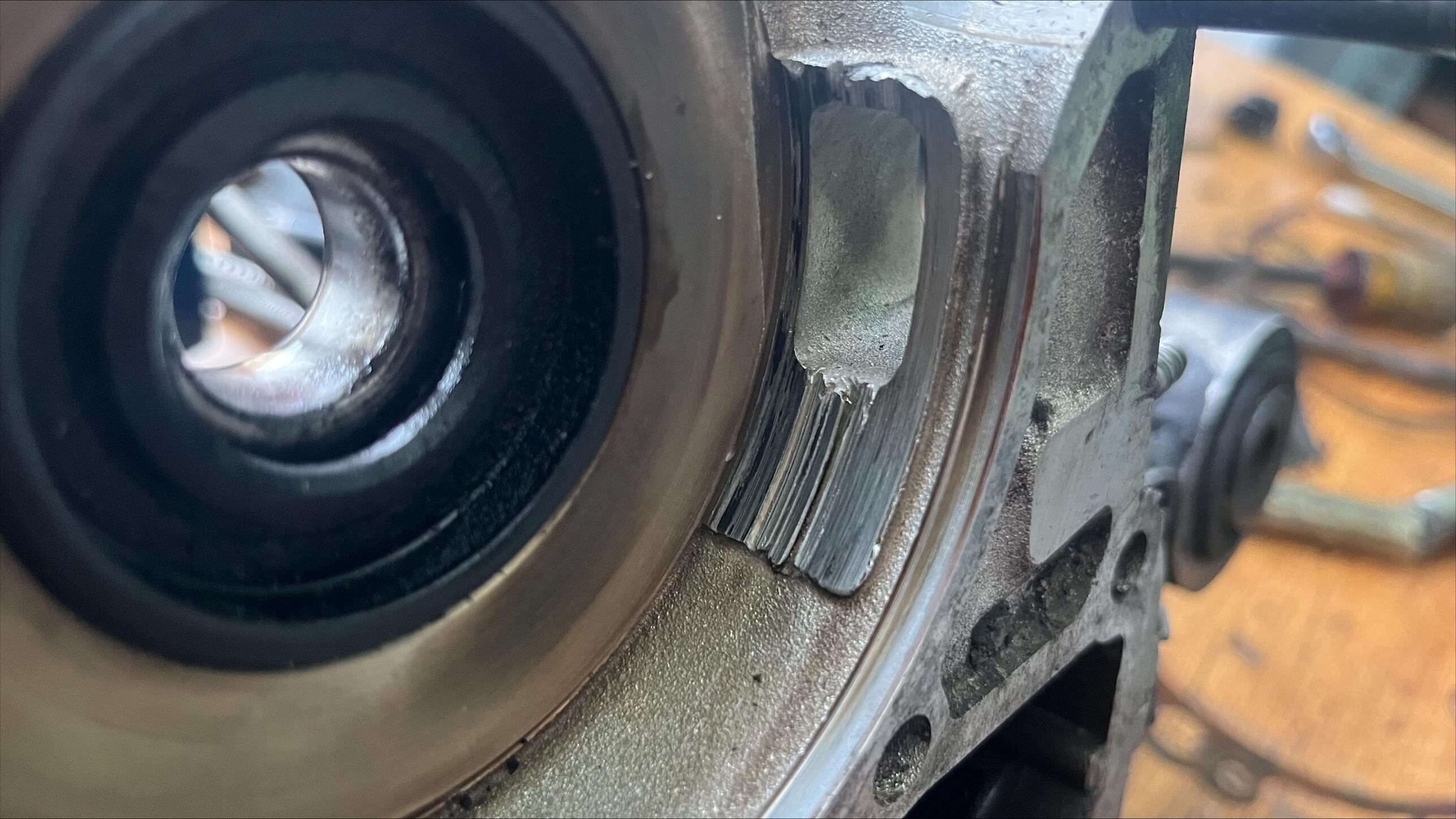

Claudio Geschrieben Montag um 17:07 Teilen Geschrieben Montag um 17:07 Bin etwas durch und stehe gerade auf dem Schlauch. Kupplungsdeckel montiert und Kurbelwelle lässt sich gleichmäßig aber nur noch sehr schwer drehen. Beim drehen hört man fast nichts, schon gar kein klacken oder Böses kratzen. Nebenwelle, Korb, Repkit, Revolver und Beläge sind neu. Spinne, untere Scheibe (Glocke?), Andruckplatte, Pilz sind alt. Link zu diesem Kommentar Auf anderen Seiten teilen Mehr Optionen zum Teilen...
