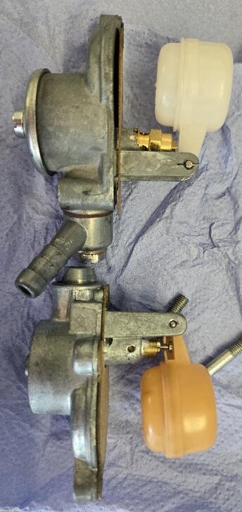

habt ihr mal die Öffnung des Schwimmernadelventils gecheckt ?
Der Schwimmer steht nach halbem Weg in der Kammer am Boden an.
Am SNV ist da seitlich noch kaum Querschnitt für den Sprit frei.
Ich teste als nächstes mal spacer. 1-2-3mm
wobei 3mm zwar hier not täten - aber evtl ist das Spritniveau dann zu hoch schon...
Grund: Mir magert es nach kurzem Vollgas oft ab. Auch bei knallvollem Tank.
Danke an Onkel  Tom für den Tipp !!
  • Thanks 1
Link to comment
Share on other sites
vor 13 Stunden hat BerntStein folgendes von sich gegeben:
Dann ist das Schwimmerventil zu gering im Durchlass/-messer.
Du liegst da evtl. dem "trockener*-Vergaser-Denkfehler" auf: Die Nadel öffnet ja nicht erst wenn der Schwimmer den Boden berührt sondern wenn der Spritstand genug abgesunken ist sodass die Schwimmernadel beginnt den Durchlass freizugeben. Und sie verharrt dort auch nicht sondern wird eben auch wieder angehoben und schließt damit. Wenn du das nicht eh schon (gemacht) hast wären da Querbohrungen am SNV und/oder evtl. Vergrößerung der Bohrung eher zielführend.
*weil ausgebaut in der Hand gehalten
Oder aber auch Reduktion HLKD.

Tja, im Grunde hast Recht.
ich hoff aber, dass ich was gewinne mit dem spacer.
Weil HLKD100 ist eh drin und ich hab da schon ausgeräumt um die Nadel.
es ist auch komischerweise nicht immer. ab und an gehts. Das sieht am afr ja sehr gut.
edit
naja - die Wahrheit liegt wohl in der Mitte:
im Extremfall ist wirklich weniger Durchfluss ohne spacer.
Mit Spacer hat man schon früher in Bezug auf das absolute Spritniveau mehr Öffnung.
Edited by BerntStein

Hast du denn an den Querbohrungen im Schwimmerkammerdeckeln was gemacht?
Die muss man aufbohren, anfasen (Trichterwirkung) und ich würde da gleich einen mit 4 Bohrungen nehmen oder noch 2 zusätzlich bohren.
Aber das mit dem Spacer ist doch erwiesenermaßen Mist, alles was das bewirkt ist das das Spritniveau im Mischrohr höher liegt (= Mistig).
Ich bin da auch beim Kameraden Dirchsen.
Link to comment
ich check da nochmal die Spielräume. Da ist aber schon ordentlich gepopelt worden.
Ich gedenke mit dem Spacer 1 Millimeter , 1,5mm 2 und 3 zu testen.
Mir ist klar, dass der Spritstand nicht beliebig hoch sein darf.
Werde auch unten etwas ausfräsen vorsichtshalber.
Dass man das nicht trocken betrachten darf, war schon ein guter Hinweis.
Allerdings fällt er bei mir ja ziemlich trocken...es bleibt also spannand.
Die Bohrung über dem SNV mit einer Düsenreibahle leicht aufmachen geht - oder wirds undicht ? so 0.1-0.2mm
es fehlt ja nur um ein wenig....
Link to comment
2,5mm - wird aber morgen nochmal gecheckt alles.
Wobei es ja meistens oft immer so 30 Sekunden okay ist ist und dann rauscht die Anzeige erst rauf...
ich werd aber den neuen überlangen 3er auspacken...
ist 3 zuviel ?
Durchbrüche würd ich mit Autoweld kurieren...
Der Boden des normalen si hat knappe 1,5mm Dicke. schaun, wieviel beim 28er raus kann unten.
edit überm SNV geht mit unter 2,5mm durch. eher 2.2 oder so
edit2
mal mit Kneti den Schwimmer am Deckel auf max distanziert und das Ganze reingesteckt, sodass es das Kneti in Endlage zsammbazt:
die Gummispitze steht noch rel weit im Loch. könnte reichen - aber wenn dann knapp.
Also etwas mehr Öffnung des 2.2er Loches will ich schon holen.

@BerntStein
Bohr gleich auf 3mm auf und teste nochmal!
Bei den 26er Si ist das auch manchmal notwendig, bin noch nie durchgebrochen und Probleme gab es deswegen auch noch nicht.
Im Gegensatz dazu hatte ich mit Spacer zw. Schwimmerkammer und Deckel immer nur Probleme bis sie wieder rausgeflogen sind!
  • Thanks 1

vor 17 Stunden hat BerntStein folgendes von sich gegeben:
Überleg mal, wieviel Querschnitt das SNV mit d=2,2 mm hat und wieviel Querschnitt die Nadel unterhalb bei welcher Stellung ermöglicht. Verstehe natürlich deinen Gedankenansatz, aber versuch mal zu messen/schätzen und daraufhin zu rechnen.
Zur HD Bohrung würde ich auch direkt 3 bohren, schließlich verwendet der 28er ja regelmäßig deutlich größere HD als die 24/26er. Außer Durchbruch kann man da gar nicht „zu groß“ bohren.

also - sooo schwindig sind die Löcher ned.
Loch am SNV wie gesagt um 2,2mm
Da weiss ich nicht, wie ich das erweitern soll, ohne dass es undicht wird.
20211027_195512.thumb.jpg.d8d72e14e53ac726beffb9341cec942b.jpg20211027_195449.thumb.jpg.838f9deca7abafec52a971bfa56018a5.jpg

2te 0.8er Dichtung rein: unauffällig. konnte aber bei der Suppe kein Volllast fahren. Die totale Kacke war es aber nicht.
morgen 5 Zehntel mehr....
Link to comment
ich besorg jetzt mal nochn Cosadeckel zum spielen und vermessen, ob da der Schwimmerstand wirklich anders ist.
Die 2te Dichtung beim PX Deckel war auf alle Fälle schonmal ein Schritt vorwärts.

Also:
am 28er ist die Schwimmerkammer 0.6mm weniger tief, als am 24er.
Die Wandstärke drunter um dieses Maß dicker.
Man kann also 1,5mm ausbaggern an meinem 28er.
Der Test mit der 2ten Dichtung hat ergeben, dass das bei mir die Spritversorgung kontinuierlicher macht.
Ich empfehle dringend, diesen Punkt zu bedenken, wenn man am si allgemein Spritprobleme hat.
Ob man 3mm unterlegen muss, weiss ich noch nicht. Aber 0,8mm waren hilfreich !
