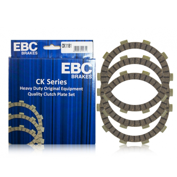

zur erinnerung, die nervigen 50erl, zb minarelli am6, für was.. heisse 5ps?
haben solche beläge 10x4= 40 laschen
dort sitzt aber die kupplung nichtmal auf der kurbelwelle
ktm duke 125, 15ps:
10 beläge mit dicken laschen
10x10=100x2,5= 250mm anschlag
https://www.ebc-bremsentechnik.de/9466-ebc-ck4522-premium-kupplungs-kit-ktm-duke-125.html?refID=0001&gclid=EAIaIQobChMI8trKzZaj5wIVyIGyCh2bJQiGEAQYASABEgK_VPD_BwE
KUPPLUNG-KTM-KTM-1290-2017-SUPERDUKE-129
motorradleistung muss motorrad beläge :-)
besonders wenn der mist leider DIREKT auf der kupplung sitzt
