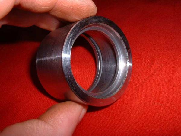

Schön dass es sowas jetzt „von der Stange“ gibt, allerdings frage ich mich, ob das Set für >330€ wirklich nötig ist, da trotzdem einige aufwändige Arbeiten nötig sind (Gehäuse spindeln, Einlass u. Überströmer fräsen, Kupplung umbauen, Getriebe ändern etc…)
Wer die Fähigkeiten besitzt, diese ganzen Arbeiten selber zu erledigen, der könnte auch gleich ohne das Adapterset arbeiten, und stattdessen die 4 Stehbolzenbohrungen selber neu setzen im Block. Dann wird auch keine KuWe mit langem Pleuel benötigt und keine verlängerte Haube, Auspuffanpassung etc.

...und stattdessen die 4 Stehbolzenbohrungen selber neu setzen im Block.
Genau das geht eben nicht, dafür fehlt an den entsprechenden Stellen bei den kleinen PX- Gehäusen leider das Material für Bohrungen und Überströmer der größeren Zylinder.
Damit muss Material aufgebracht, geplant, gebohrt und gefräst werden, alles ohne Gehäuseverzug, und für die 16mm Kolbenbolzenbohrung der 200+  Kolben wird auch eine neue Welle fällig.

Finde vor allem das lange Pleuel interessant, das hilft sicher die Vibrationen zu verringern. Zumal die Welle der 125er ja noch leichter ist als die der 200er.
Aber ich frage mich, warum der Adapter aus Stahl ist? Gehäuse ist aus Alu und der Zylinder auch, warum nimmt man da nicht was, was in etwa den selben Wärmedehnungskoeffizienten Art?
