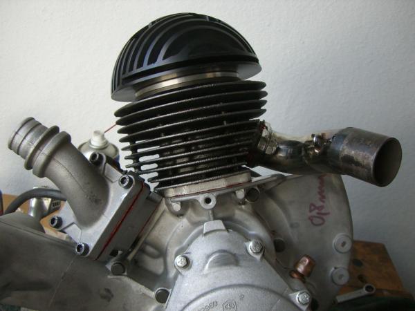

Bilder vom Motor:

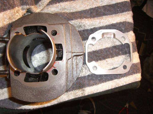

Polini 133 Doppelansauger:
an Gehäuseüberströmern maximal gefraest, Zylinderueberstroemer unten geoeffnet.
Steuerzeit entgegen obigem Diagramm: ÜS 120°
Auslasszeit: 186° weil FuDi auf 0.8mm gequetscht.
Auslassbreite 67% mit 32mm Flanschdurchmesser. Malossikopf mit QK 1.2mm, Verdichtung: ?
Auspuff "Gaylord"
Dellorto PHB28 (demnaechst Versuch mit Ex-Vergaser VM28 und TMX30) auf tw. im Durchmesser erweitertem Do-Ansaugstutzen mit 0.3mm Carbon-Membran (demnaechst versuchsweise mit 0.4mm). Kein LuFi.
stroemungsoptimierte ETS-Rennwelle.
2.56er gerade Primaer (demnaechst notwendigerweise DRT 4. Gang)
HP4, dzt. aber wieder PK-LueRa
Edited by MiNiKiN
