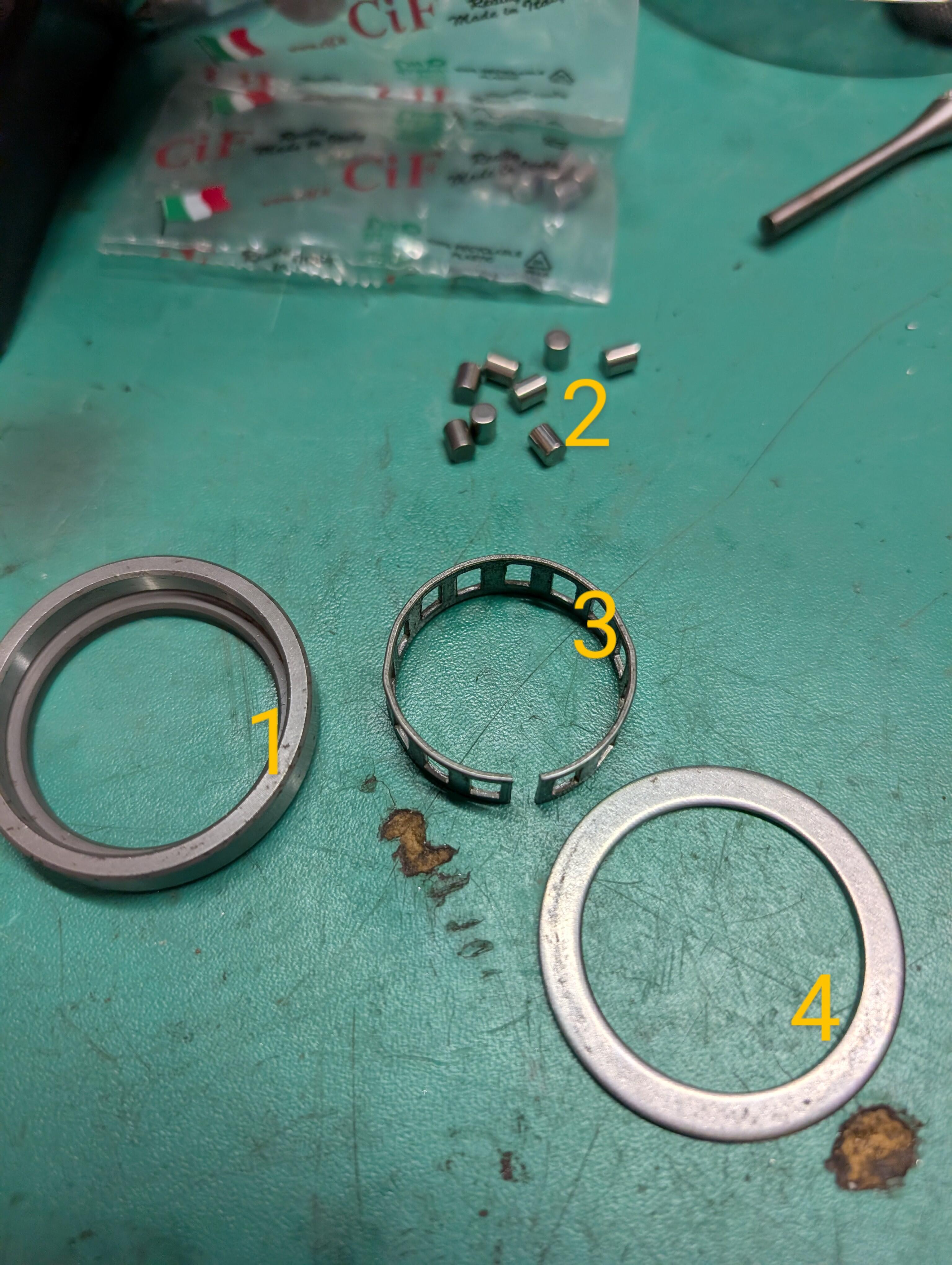

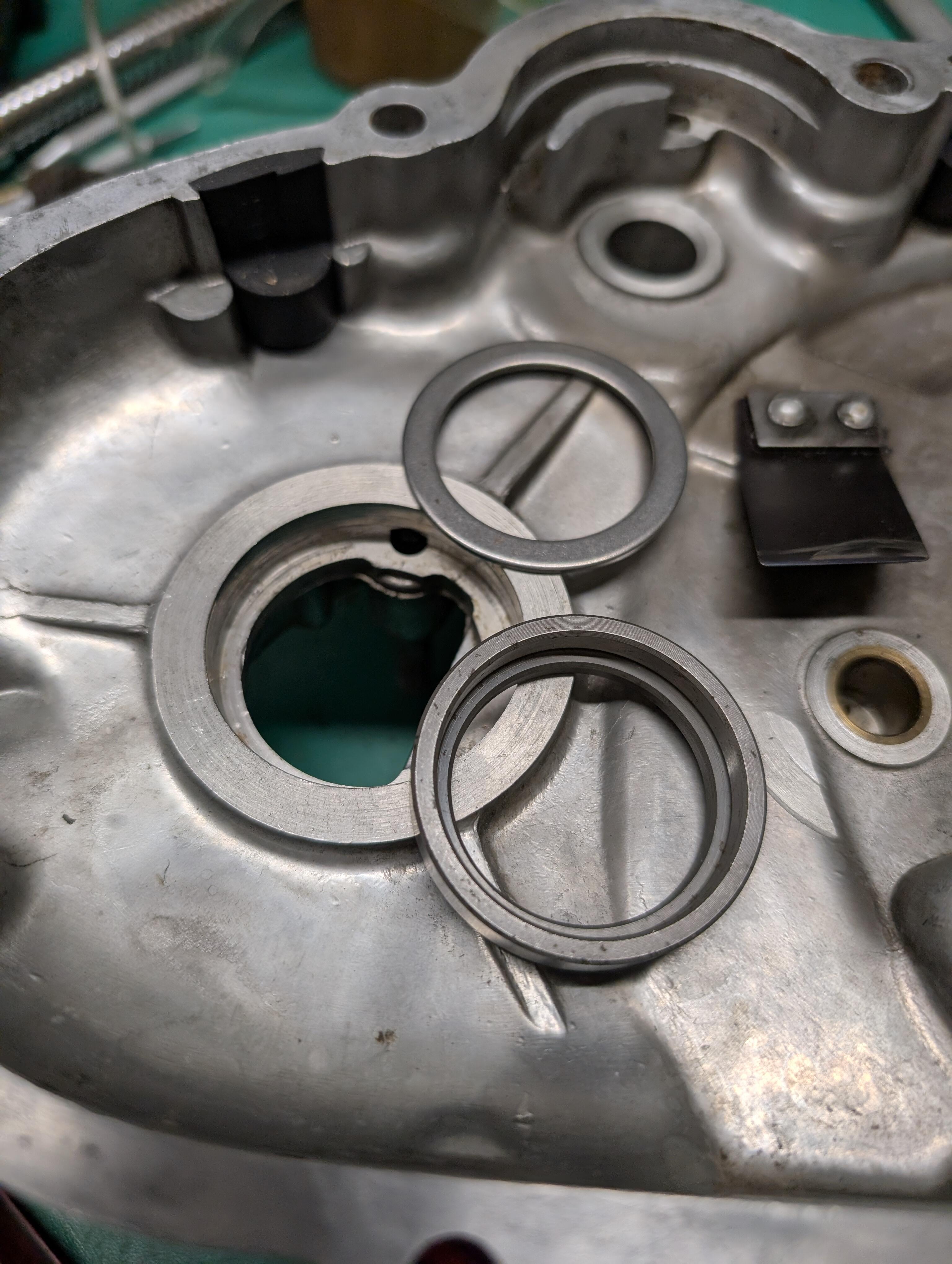

VNB2 Kupplung:
Ich hab diese Kupplung:
https://www.scooter-center.com/de/kupplung-surflex-vespa-vnb2-vnb3-vbb1-3331045
gekauft.
Im Vergleich jetzt die ausgebaute (links) gegen die gelieferte (rechts)
WhatsAppBild2024-04-18um17_52.23_317826fc.thumb.jpg.657caddf14187434e65c5c04b86a6df8.jpg
Das Ritzel ist breiter und die Gesamtbauhöhe grösser?
Ich mach künftig Freunschafthilfe nur noch für PX und Bremsenwechsel :wallbash:
Nachtrag: Bei der verbaut gewesenen sieht ein Teil angeschliffen aus:
WhatsAppBild2024-04-18um19_30.34_4cb68afb.thumb.jpg.89f2e8e22702292acb5c9e5774467d70.jpg
Grund der Bestellung war ein Geräusch, welches nur im Leerlauf und im Fahrbetrieb zu hören war und bei gezogener Kupplung weg war....
Kronenmutter war fest drauf.
Edit 2:
Fehlt da eine/die Anlaufscheibe?
WhatsAppBild2024-04-18um20_14.58_b45b1d51.thumb.jpg.65141eb17fc8e6c83465016b7052ec0d.jpg
Bearbeitet von Wavler
Anlaufscheibe Messingfarben ist die Kleine ja unten im Korb, also alles gut. Mit der Höhe habe ich selber noch nie gespielt, weil ich da eher bei den originalen Komponenten mit Ddog Korb bleibe, aber soll wohl mit passenden Scheiben unter der Kupplung verschiedene Kombinationsmöglichkeiten geben...
Das ist nur Schmutz, das ist nichts messingfarben.
Recherche hat ergeben, dass es Kupplungen auch ohne die Anlaufscheibe gab.
Die Distanzscheibe ist nur 1.4 mm dick. In den Shops hab ich 1.55 gefunden.
Ich reinige jetzt alles mal und dann spielen wir mal etwas rum wenn der Kollege in zwei Wochen wieder aus den Ferien zurück ist.
Edit sagt noch, dass die Anlaufscheibe vom Durchmesser gar nicht in dies Kupplung passt (zu gross)
