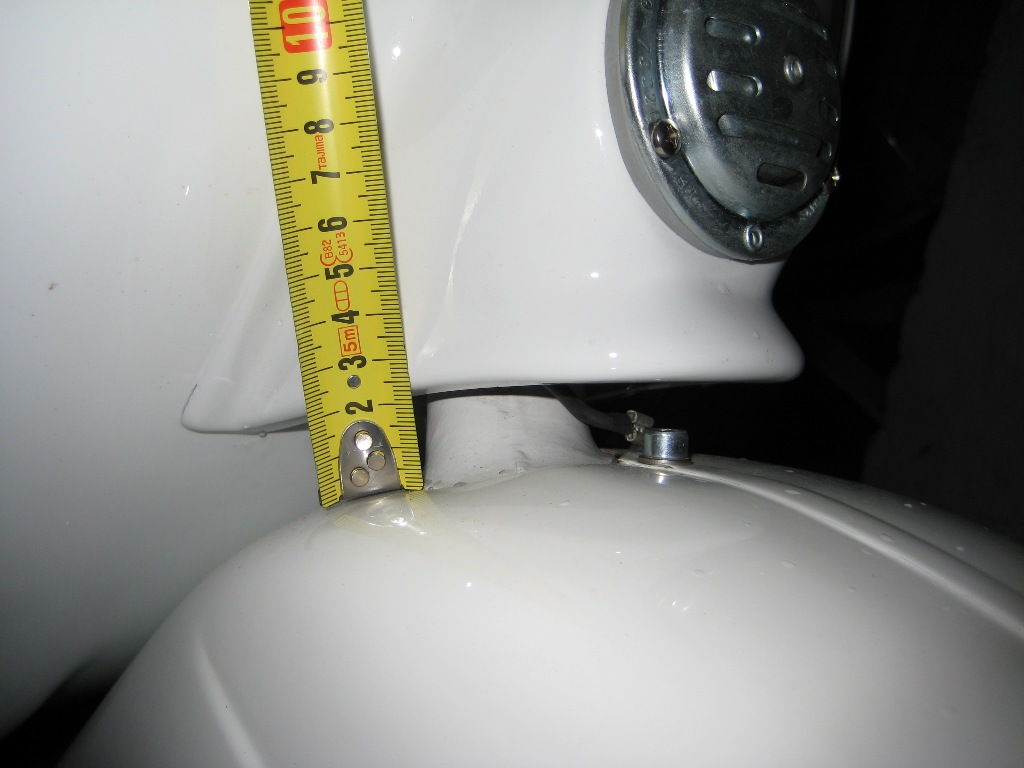

Hey ich brauche mal ne auskunft
und zwar wie groß is bei euch der abstand von der kaskade zum schutzblech bei einer v50 ?
sieht man bei euch die gabel sehr doll?
vielleicht kann auch mal einer schreiben ,der ne xl2 gabel drin hat.
lg daniel

also so ca 2cm... mh.. da muss ich wohl noch hin... hab momentan so fast 3.5
mh... aso ^^ das hab ich ja auch ^^

Der Abstand von Kotflügel zu Kaskade (und Rahmen) ist auf dem Foto meiner PK Gabel welches du gepostet hast nicht mehr der selbe wie wenn man den Fuffikotflügel einfach auf die PK-Gabel schiebt.
Hab da evl. noch was brauchbares bezuglich der Masse habe mir bei Piaggio in Italien Fahrzeugdaten zukommen lassen für
V5B1T
V5B2T
V5B3T
im Anhang ein Ausschnitt
Mit den Daten sollte sich eigetlich die Einstellung deiner Gabel erübrigen

Bei der oiginalen Blechkaskade ergeben sich wie auf dem Foto vom Baron dargestellt ebenso um die 20mm.
Genau in Fahrzeugmitte sollten es auf das Schutzblech runter um die 14mm sein.
Kann gut sein, das es bei Verwendung einer PK-Gabel (wie schon von Gerhard angemerkt) ohne Anpassungsmaßnahmen zu ganz anderen Werten kommt.
:-D bobcat
@ gerhard:hab das foto ehr nur zufällig gewählt ,war keine absicht , wusst auch gar nicht das das ne pk gabel ist.
also sollte ich so zwischen 14-20mm haben.das werd ich bestimmt hinbekommen.
der anhang sieht schon gut aus,werd ich mir mal näher zu gemüt führen...
danke an alle hat mir sehr geholfen,werd jetzt mal wieder basteln .
