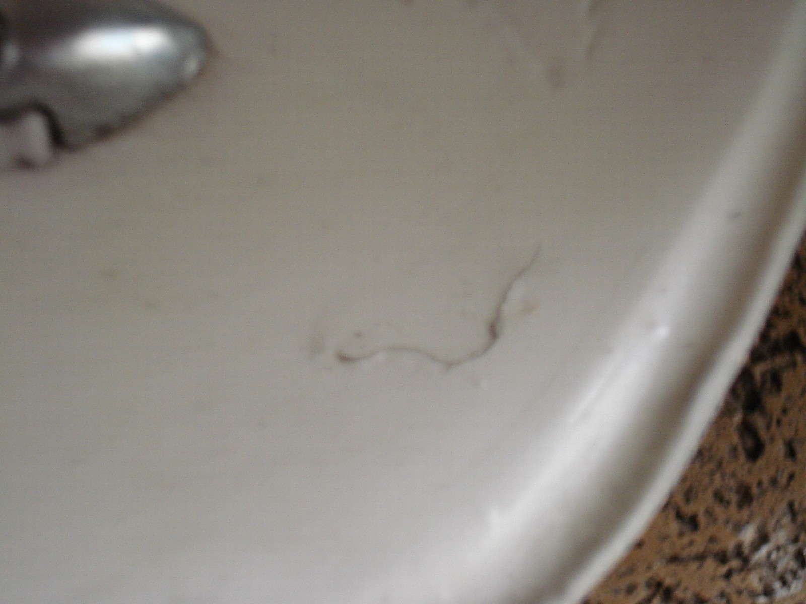

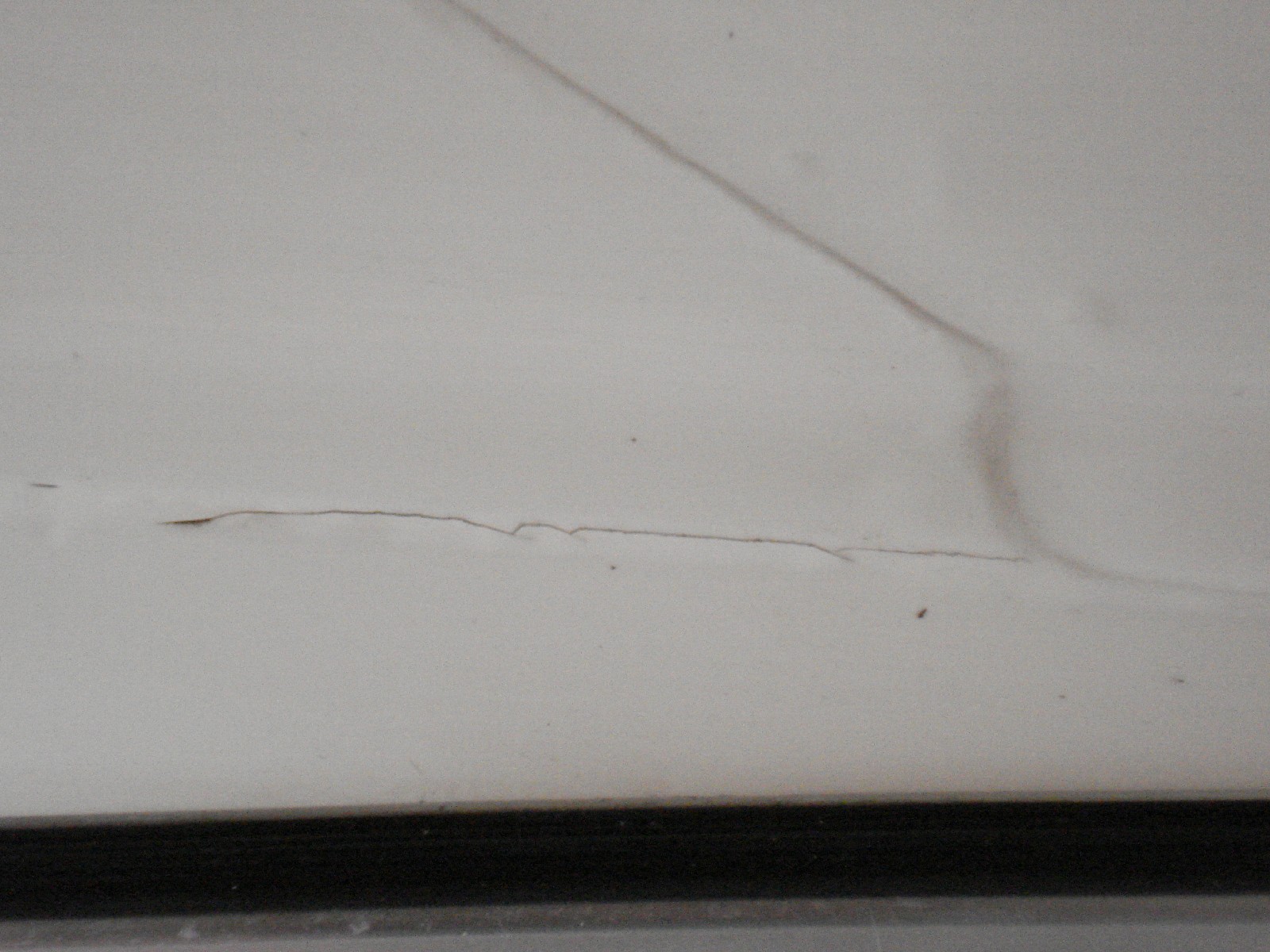

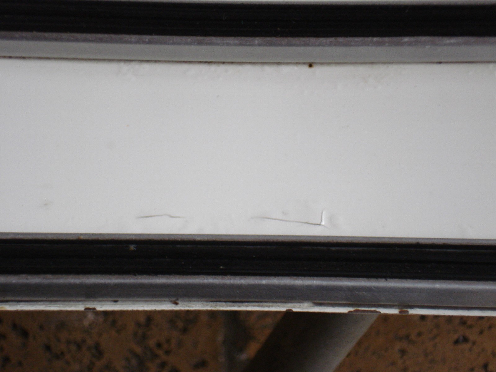

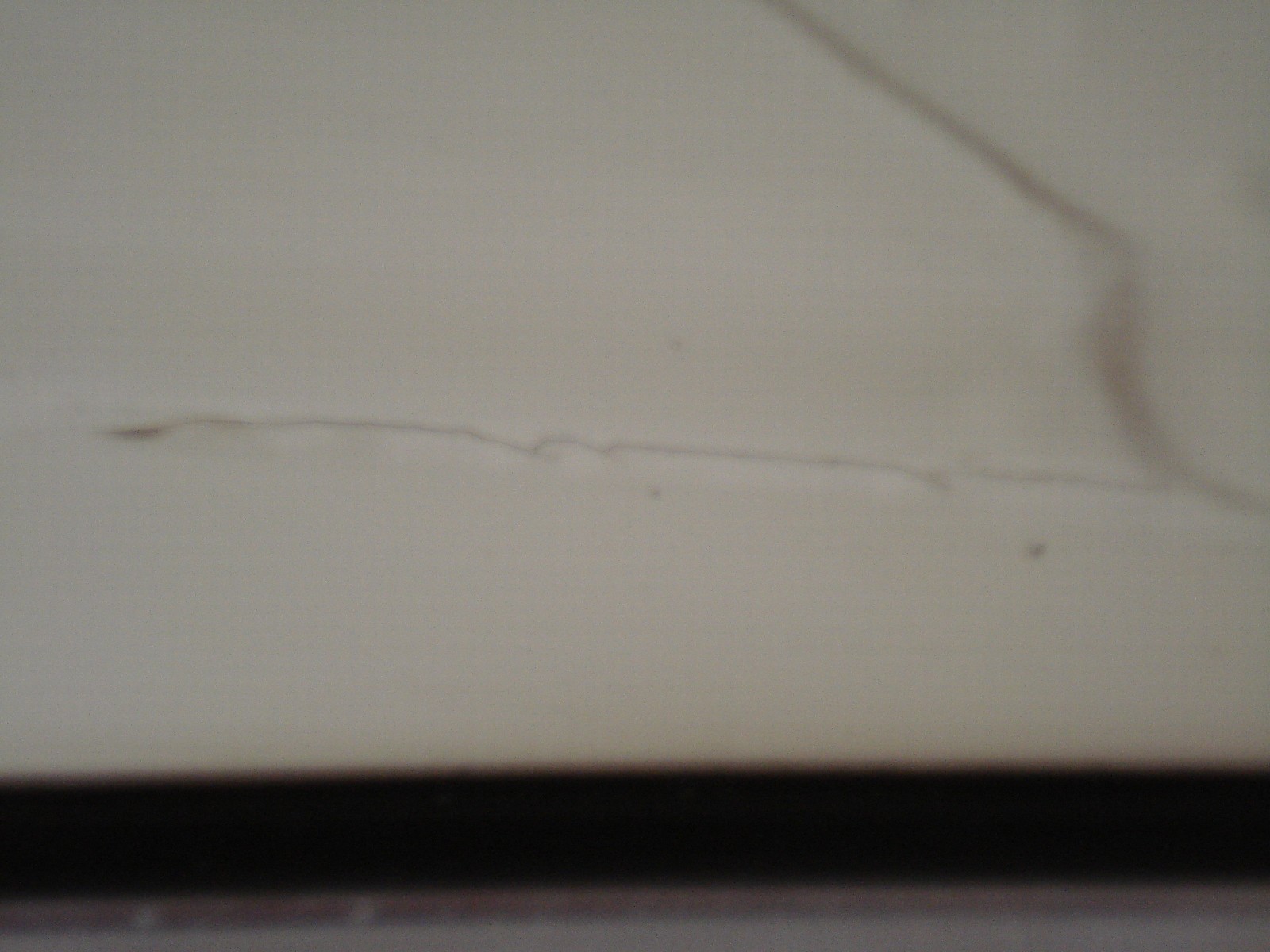

Über den letzten Winter hab ich meine ET3 neu lackieren lassen. Der originale Lack ist noch unter der Lackschicht. Eigentlcih wollte der Lackierer die Roststellen abschleifen. Was er wirklich gemacht hat wüsste ich gerne. Nach ein paar Tagen setzt sich soagr schon Flugrost an. Das geht schon seid 2-3 Monaten so!
Schaut euch mal die Bilder an. War das mein Fehler oder wie entstehen solche Lackschäden? Wie kann ich die jetzt beheben?

Moin, schaut so aus als ob der Lack zu dick ist auf dem einen Foto (langer riss)
Trenmittel auf den anderen Fotos ,Wasser oder Öl ergeben solche schäden.
Immer diese Sprüdosen Künstler oder richtiger Lacker?
Abschleifen,entfetten,grundieren und neu Lackieren lassen.

ich tippe auf grundiermangel, dafür zu viel füller( zieht wasser) und schlechte vorbehandlung.
punkte sandstrahlen , EP-Füller drauf.
oder gleich richtig: ganze kiste sandstrahlen, sofort ep-füller drauf, danach normale lackierertätigkeit (spachteln, füller, richtig schleifen, lacken)
die blechkante trittblech/rahmentunnel ist ja richtig schlecht gemacht.
wichtig: niemals in diese trennfugen spachteln, nach dem endschliff dünn mit sikaflex karosseriedichtmasse zuziehen.
danns ollte das auch was werden.

in einem punkt stimme ich dir zu >> zuviel Füller und schlecht vorbehandelt aber seit wann zieht Füller wasser :-D ,das macht vielleicht ein Polyesterfüller aber normaler Grundier- oder HS-Füller sicher nicht
@maddin
im Prinzip hilft hier nur runterschleifen bis aufs blech und neuen lackaufbau machen wobei man ja hier eine teillackierung sauber machen kann
