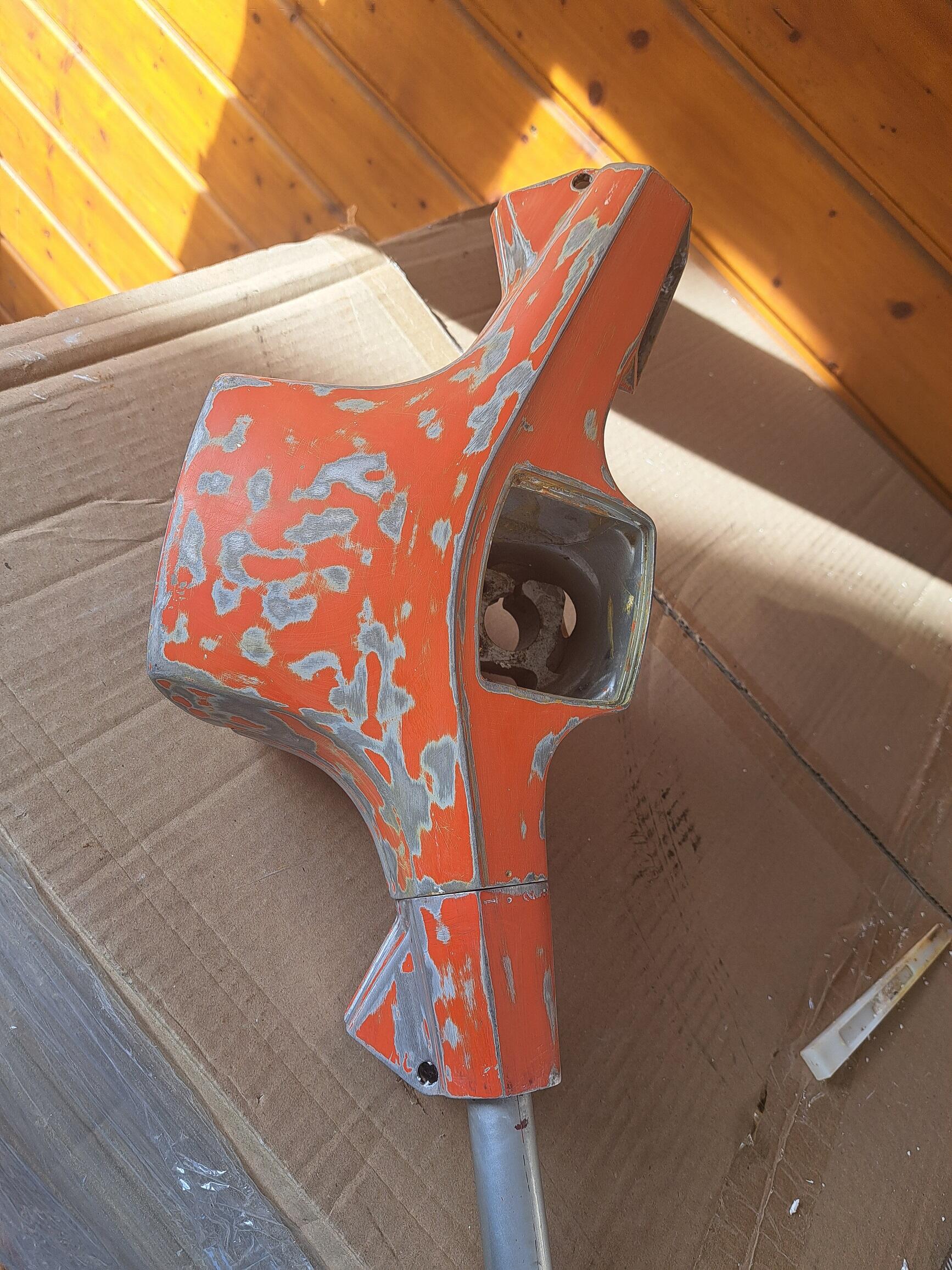

    merci! Lenker ist soweit auch fertig. Muss ich nur noch einen passenden Kotflügel finden

    Moin! Deutsche Special von '78. Müsste demnach 919 sein auf dunkelgrauer Grundierung. Der Abbeizer von Molto hat den silbernen Ü-Lack + oxidrote Grundierung ganz gut angelöst. Das darunterliegende Gelb wurde schmierig, ging dann aber mit Aceton gut runter. Leider ist vom O-Lack weniger übrig als ich gehofft hatte... Ernüchterung beim Kotflügel vorne, da kam nur Gelb auf Schwarz zum Vorschein.
