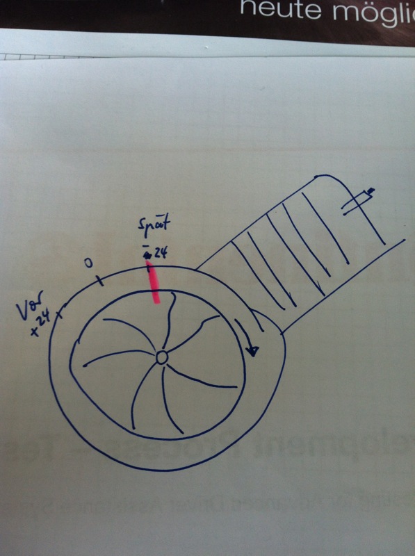

super, danke. Dann ist mir aber auch klar, dass meine Konstruktion nicht passt. liege ich ja dann rein theroretisch 51 Grad daneben. n.OT 24 Grad bis 0 und dann wieder v.OT 27 Grad macht zusammen 51... warum läuft der Motor dann überhaupt so gut? vespaoldies, Du bist gefahren, so schlecht war das nicht für den Anfang...

ok, die 8500 U/Min haben sich dann wahrscheinlich auf die letzte Verstellung bezogen, danach bleibt der Wert fix. Also ich hab halt erstmal mit leicht erhöhtem Standgas gemessen und dann bissle höher gedreht. Aber das was ich gesehen habe war konstant auf 24 Grad. Denke Freitag Mittag komme ich wieder zum messen, ZGP Befestigungslöcher habe ich auf Langlöcher aufgeweitet, dann mal sehen was geht. Aber meine initiale Frage ist noch offen: Wo ist jetzt auf meiner Zeichnung v.OT?? Wäre ich jetzt wirklich n.OT, würde der Motor überhaupt leben und zuverlässig 60 km/h laufen?

Meine Denkweise war - wenn ich die ZGP noch weiter nach rechts (Uhrzeigersinn) drehe, dann drehe ich den Zündzeitpunkt doch noch weiter weg...?? Oder denke ich da falsch?

Danke für eure Antworten: Also der Motor läuft die 60 locker mit mir (87 kg). Das war 1/3 Gas. Ich habe bewusst noch nicht soviel angegast da der Zylinder und Kolben neu gerichtet wurden. Habe gestern die Langlöcher von der ZGP nochmals so aufgeweitet dass ich noch weiter in den Uhrzeigersinn drehen kann. Leider war gestern kein Testlauf mehr möglich. Ansonsten bin ich wie folgt vorgegangen: 1. Kolbenstopper eindrehen und von beiden Seiten bis zum Stop drehen, jeweils Markierungen setzen. 2. Mitte der Markierungen finden --> OT 3. Umfang LÜRA messen und durch 360 Teilen 4. auf den gewünschten Grad Wert aufsummieren und in Zentimeter vom Nullpunkt die Markierungen setzen 5. Abblitzen bei 1/4 Gas --> Ich hab exakt 24 Grad gemessen. Kerze nach 70 km --> rehbraun. Aber ich möchte erst gasgeben wenn ich mir sicher bin dass grundsätzlich Früh oder Spät- Zündung geklärt ist! Was meint ihr? Fignon 83 bist Du sicher dass das passt? Danke, Joxster

Hallo zusammen, fahre seit 70 km einen GS Motor mit Vespatronic. Bewusst aber mal nicht schneller als 60km/h. Wenig Drehzal. Nun habe ich geblitzt und komme auf ca. 24 Grad aber Spätzündung. Habe die Vespatronic einfach nur draufgesteckt ohne irgendwas zu verändern. Nun meine Frage: Muss ich die Löcher an der Zündgrundplatte der Vespatronic vorher noch im Uhrzeigersinn auffeilen damit ich die Zündung überhaupt korrekt eingestellt bekomme? Oder habe ich einen Denkfehler? Das Bild zeigt was ich beim Abblitzen sehe. Danke, Grüße Joxster

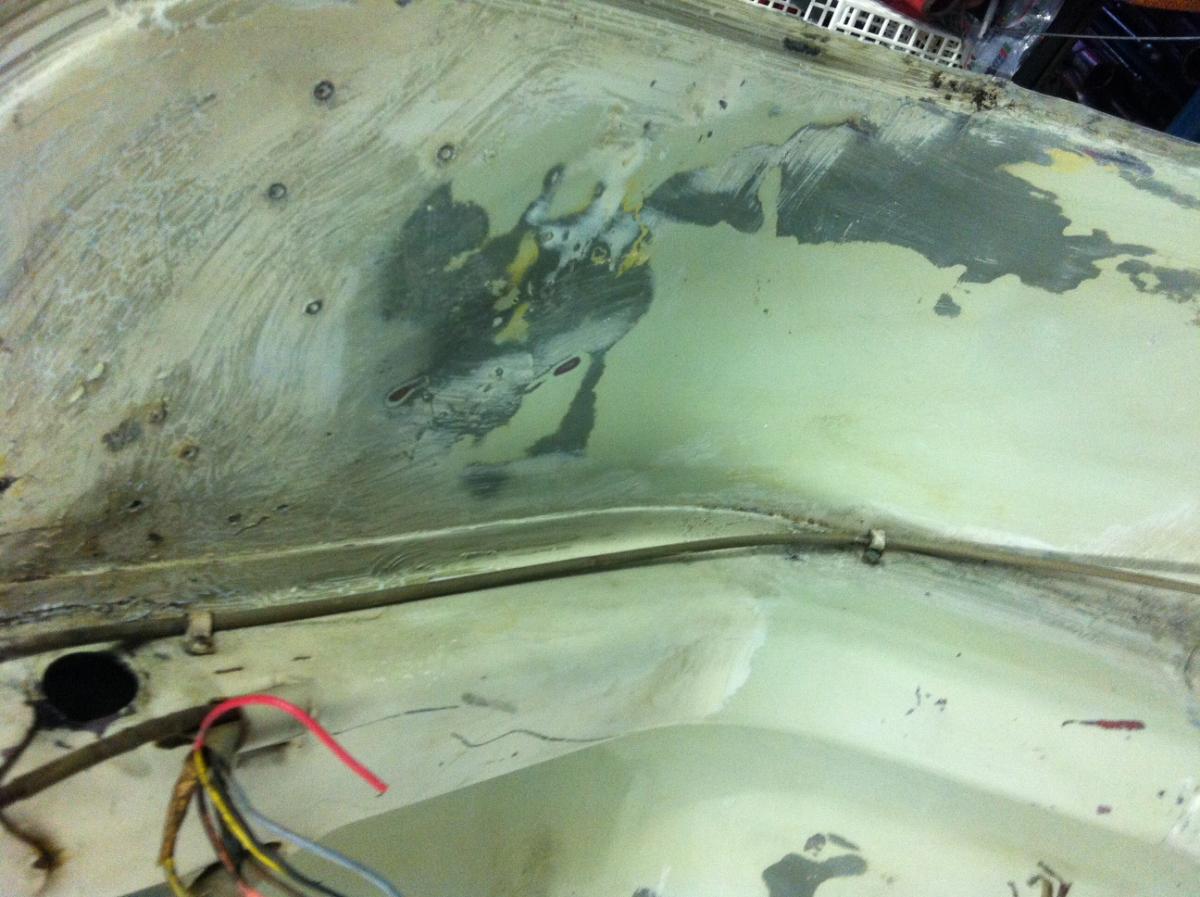

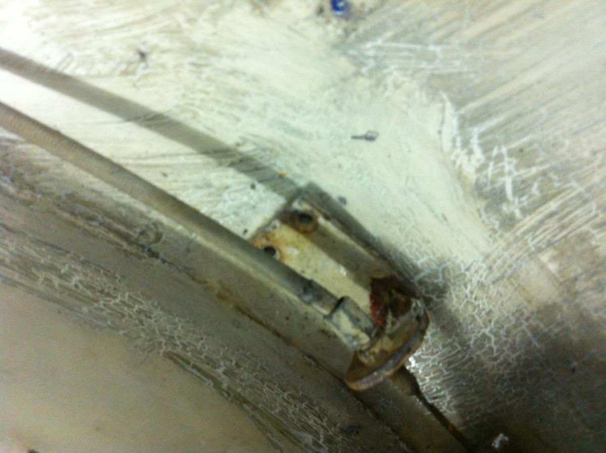

Ah super, danke für eure Tips! Dann ist das so gedacht: - Wenn ich mit der Handbremse dann wird auch hinten mitgebremst!! - Wenn ich mit dem Fuss bremse bremst nur hinten, nicht vorne Sorum geht das andersherum wäre mechanisch anspruchsvoller... Genial, dann installiere ich das wieder! Mit den ori Teilen

Hallo zusammen, bei meiner neuesten Errungenschaft, einer Vespa VM2 Lampe unten habe ich noch Überbleibsel einer kombinierten Hand und Fussbremse gefunden. Kann mir jemand von euch sagen wie das konkret angeschlossen ist? Am Pedal weiss ich das, hier sind einfach 2 Züge eingeklemmt, aber wie ist das oben am Handbremshebel gemacht? Vielen Dank, Arndt
